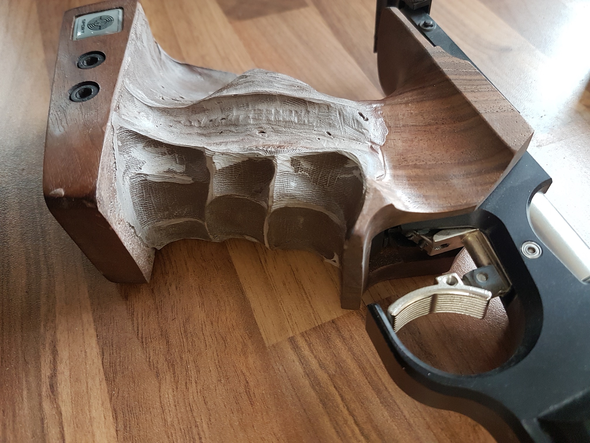

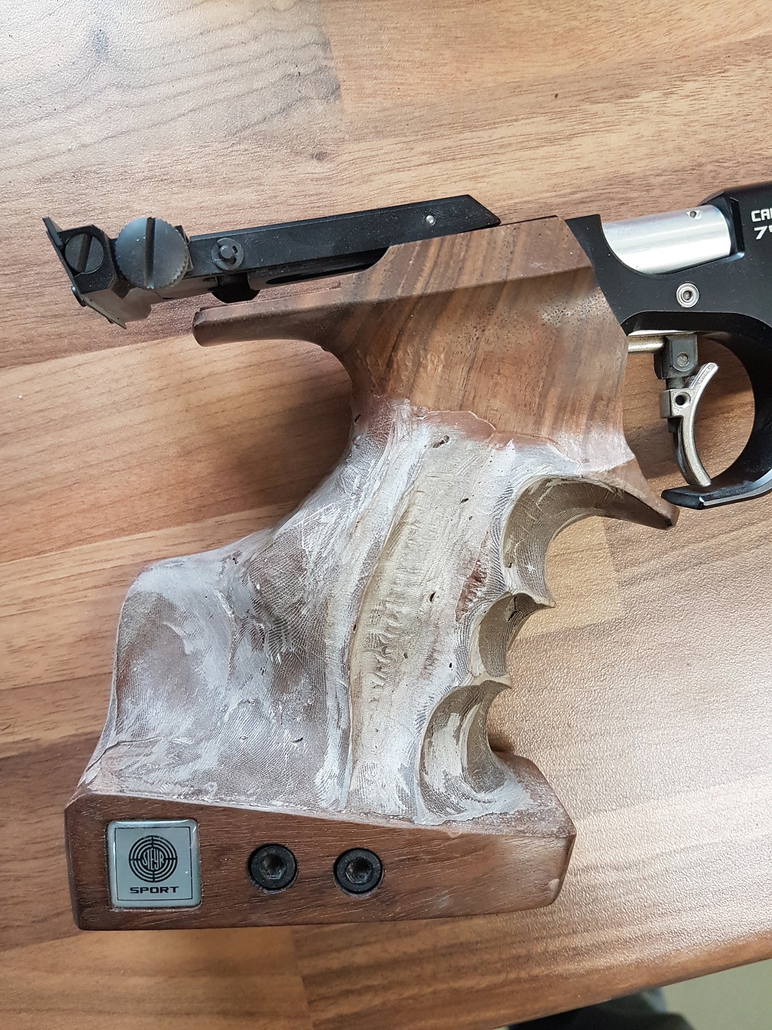

So gestern konnte ich den Griff probieren. Die ersten Schüße gingen alle tief im 7er Bereich..
Hatte dann noch etwas gewartet weil dies bei mir öfters der Fall am Anfang ist.. Habe dann aber doch an der Höhe drehen müßen. Danach hat es dann wieder gepasst.
Ich habe für meine Verhältnisse gut schießen können und kann für mich feststellen, dass ich die Pistole ruhiger halten kann-
Wie gesagt ich kann das als Anfänger noch nicht so richtig beschreiben, aber es fühlt sich so an als wäre die Pistole nun leichter, was ich dem Griff zuschreibe, den ich jetzt wohl mit weniger Handkraft halten muss. die Pistole "liegt" jetzt mehr in der Hand als dass ich sie halten muß.
Mir kommt es jetzt so vor als sei sie Kopflastiger geworden. Was mich aber nicht stört/beeinträchtigt.
Hier mal noch Bilder.. Ist noch nicht schick gemacht, das kommt noch wenn ich nix mehr dran zu schleifen habe..
