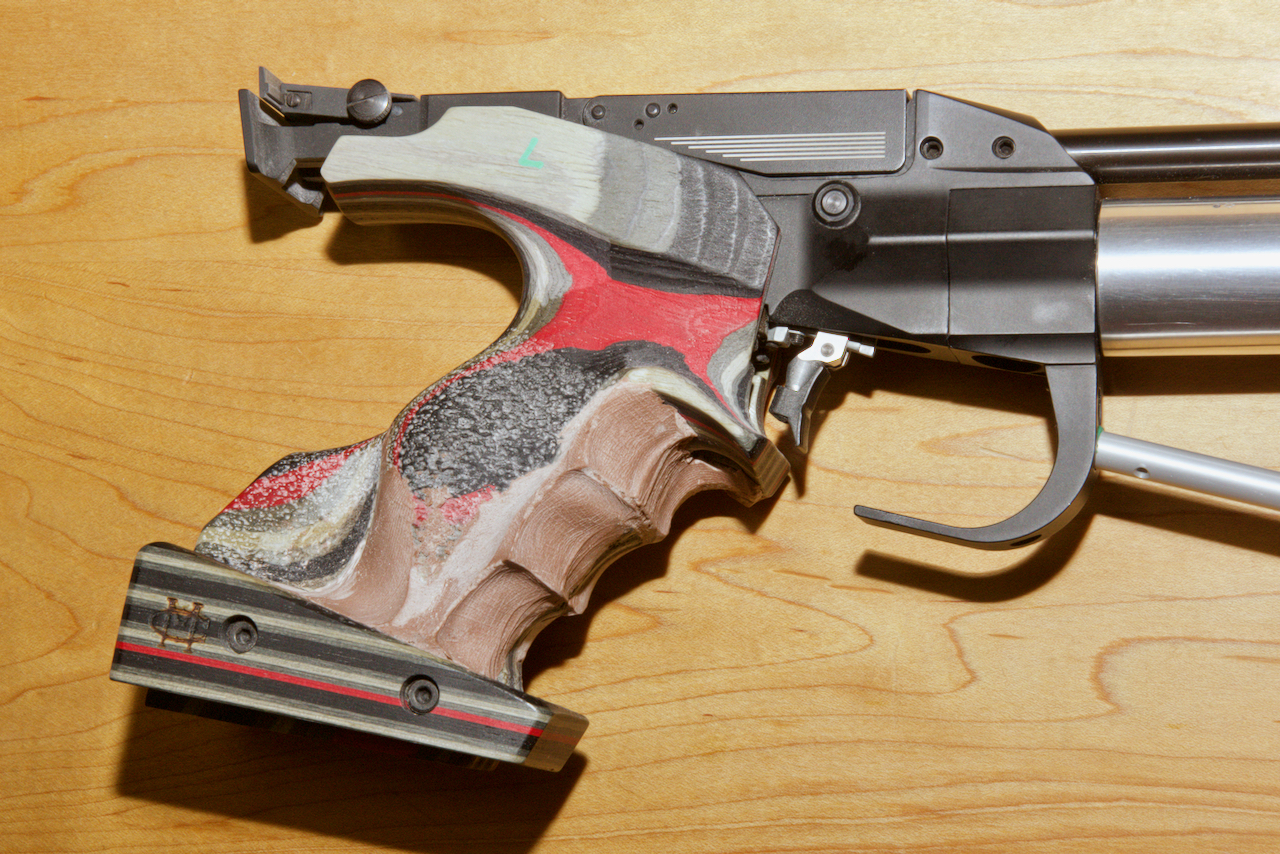

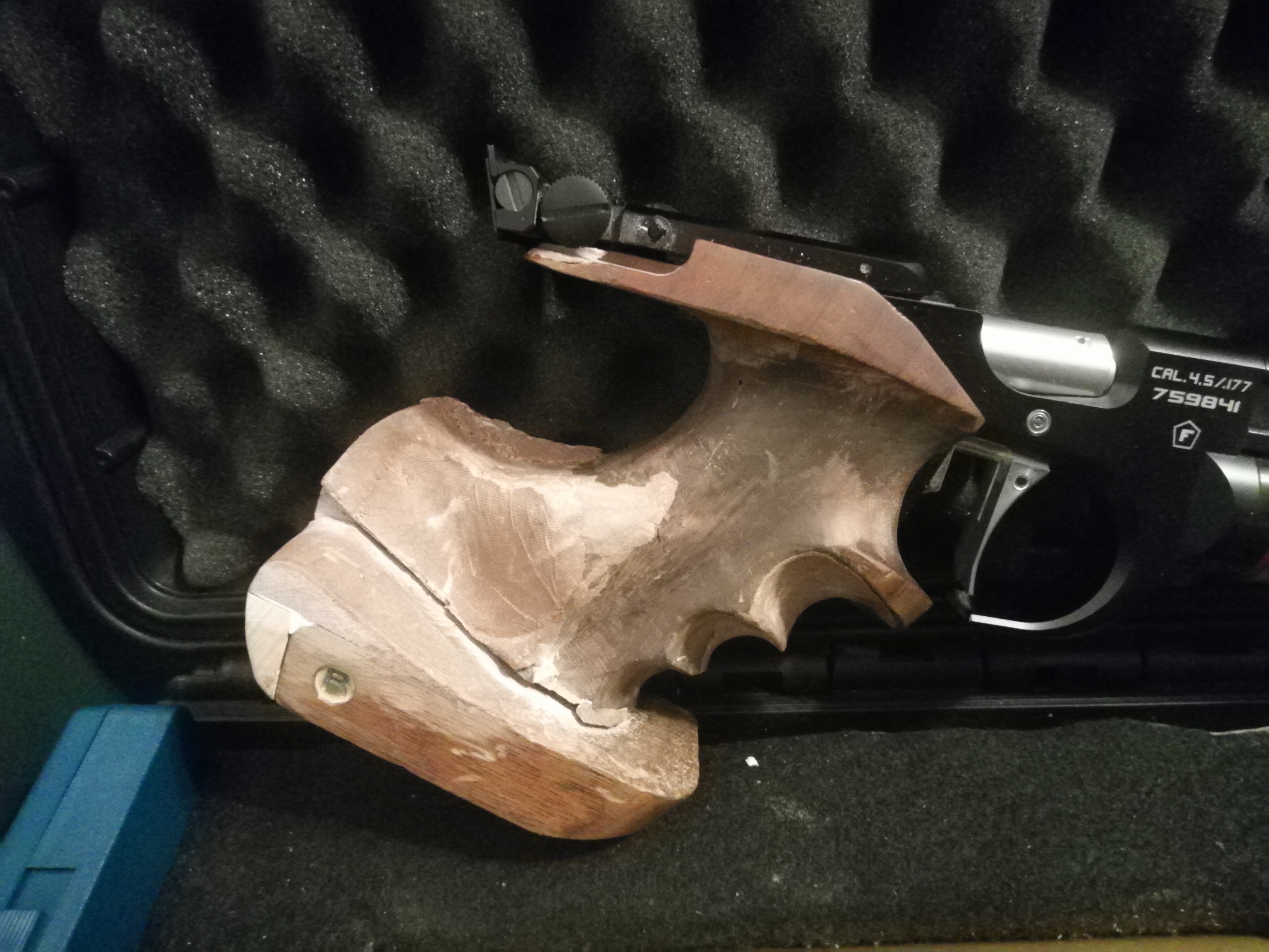

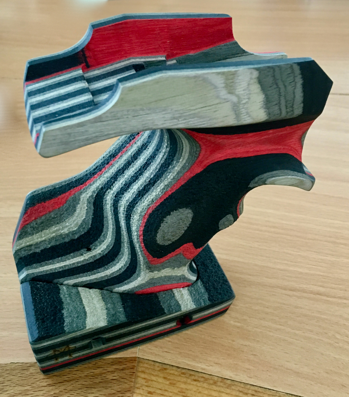

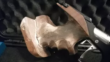

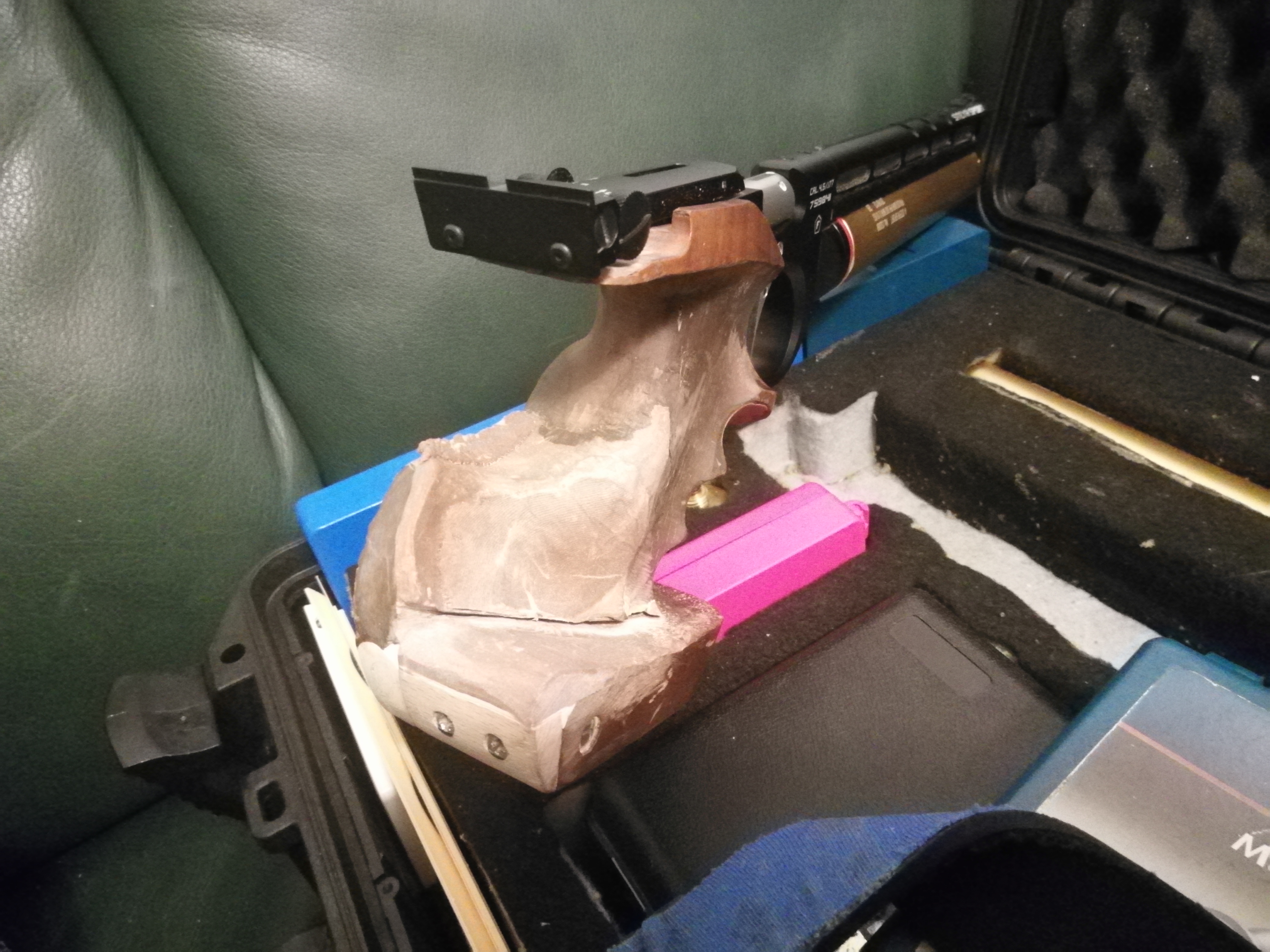

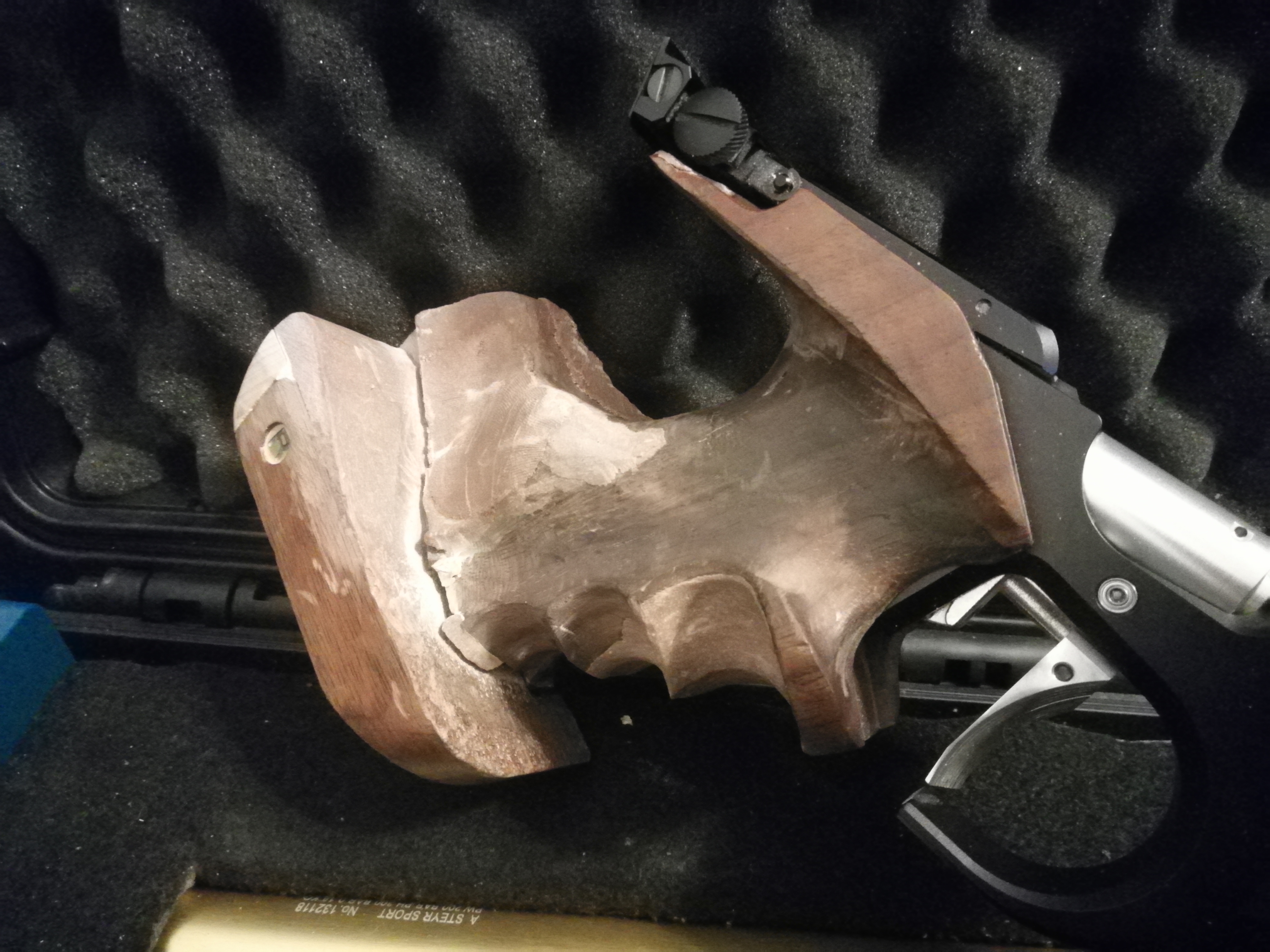

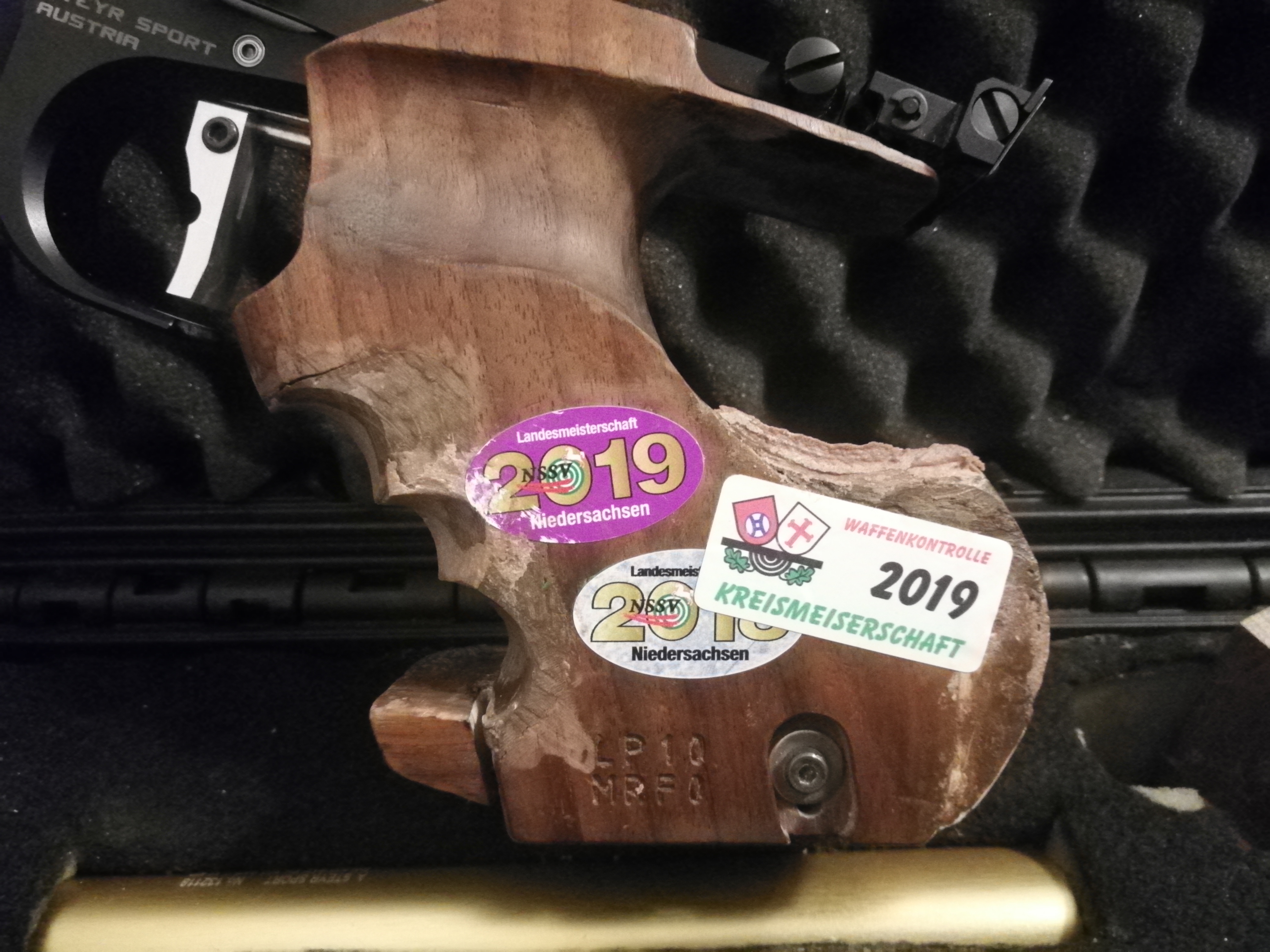

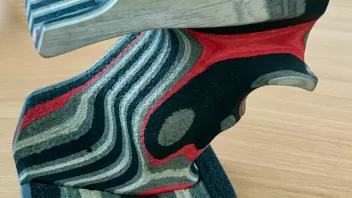

  • Na da zeige ich mal, wie so ein Treffen mit Matze1965 den Griff meiner FWB P40 verändert hat und was es bewirkte:
    Ein schöner, ansprechender und noch jungfräulicher Griff.

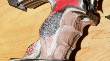

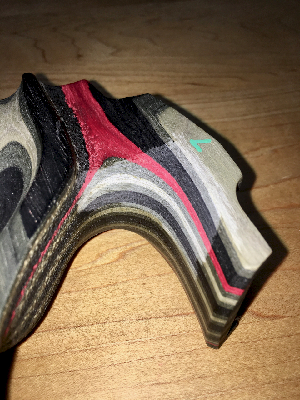

    Ich selbst habe etwas Platz für das Daumen- Grundgelenk (oder wie das heißt) geschaffen:

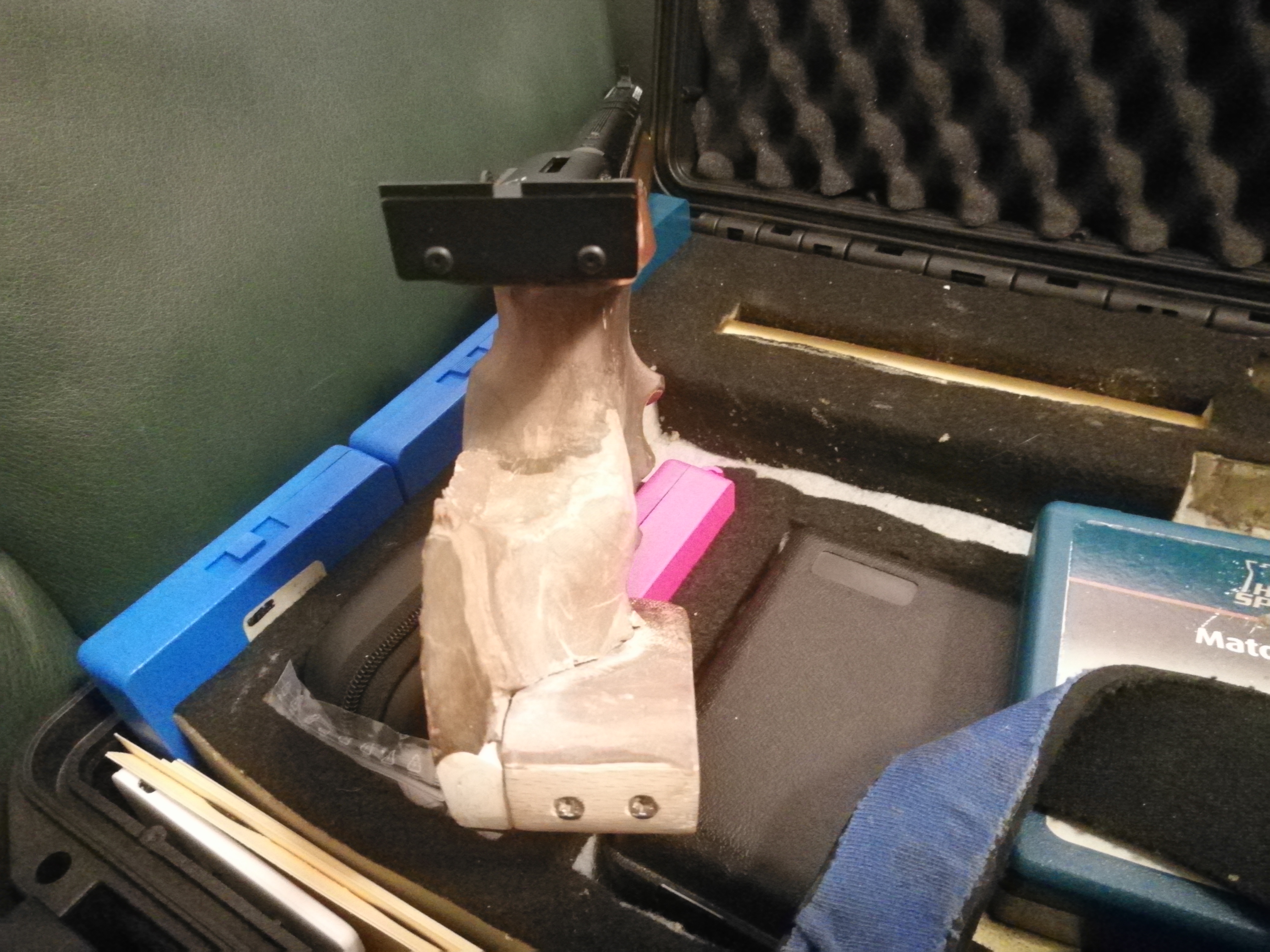

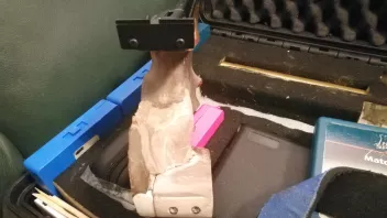

    Das ist zwar angenehmer aber ich will mehr. Also ging es zu Matze1965, der damals in Bayern residierte:

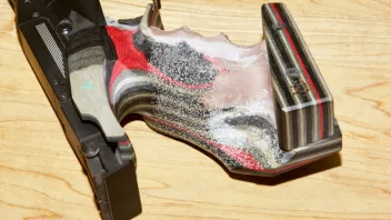

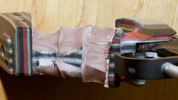

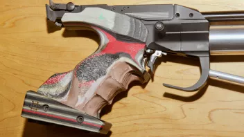

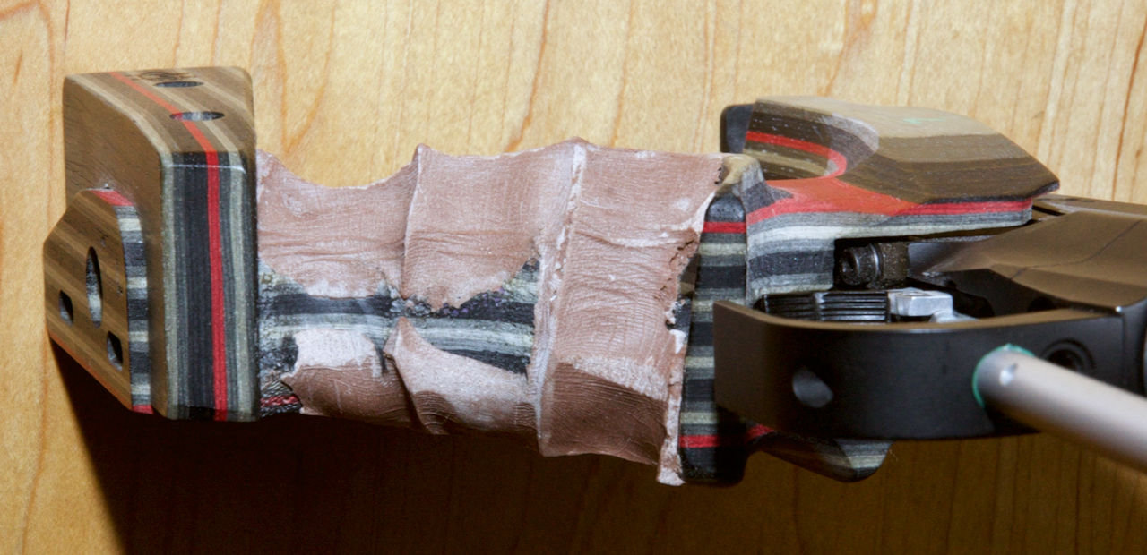

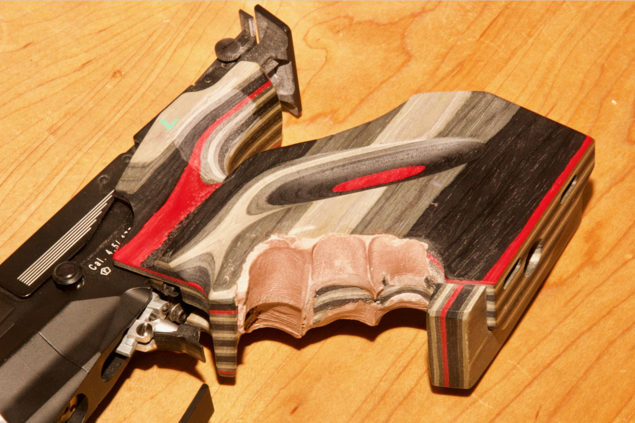

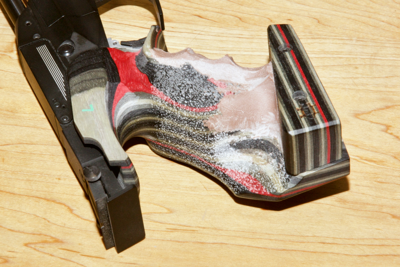

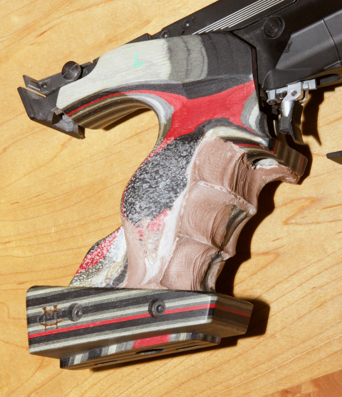

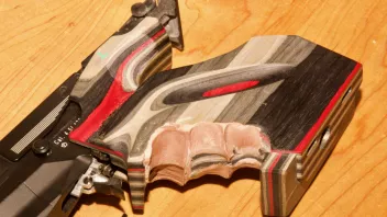

    Dann wird am Stand gebastelt und probiert und gekittet, bis das Korn ruhig steht und sonst auch alles passt. So sieht der Griff nach der Heimkehr aus:

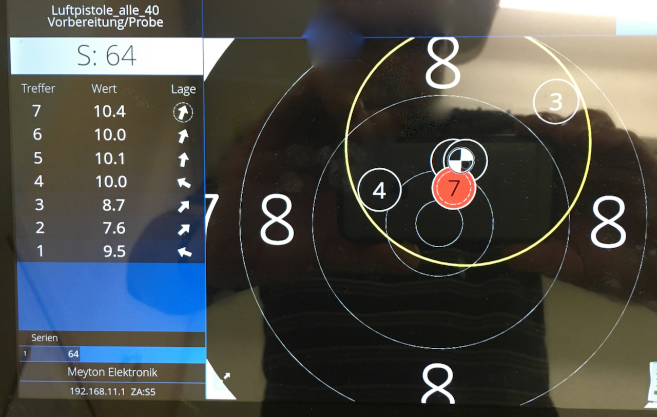

    Und das waren die ersten Schüsse mit dem neuen Griff am Heimatstand:
    Wie schnell man sich doch an einen guten Griff gewöhnen kann.
