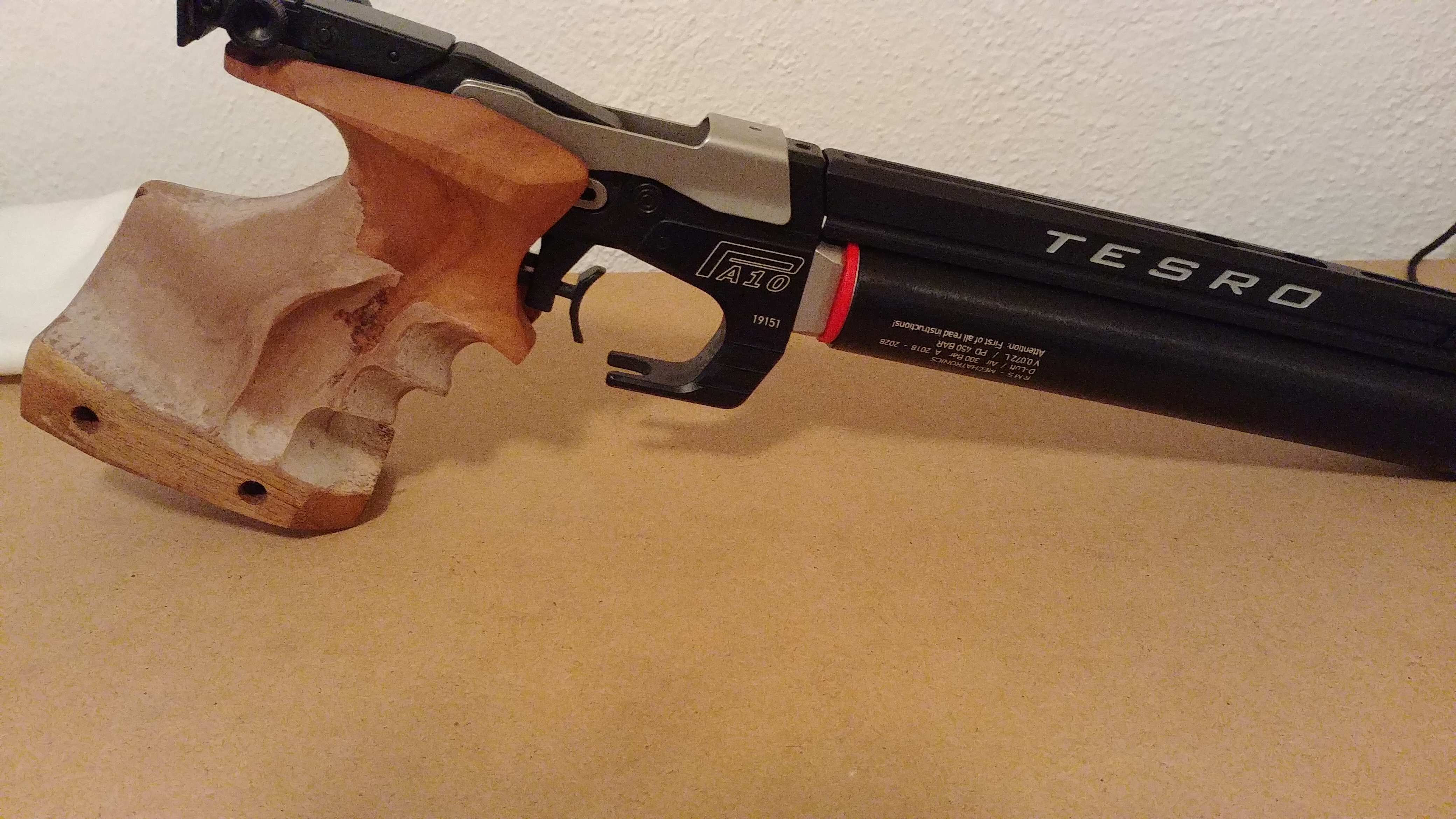

    Handwerklich sieht das wirklich gut aus.

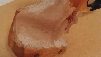

    Ich frage mich aber, ob das aufgetragene Material des Guten zu viel ist. Im hinteren Bereich der Handkantenauflage ist die Abformung recht rund geraten. Du magst ja aber auch eine sehr fleischige Hand haben, so dass das völlig i.O. ist.
    Du solltest mal ein Foto längs deines Unterarms machen, das zeigt in wie weit Unterarm, Kimme und Korn in einer Linie liegen und das hier posten. Dem Fehler des zu fetten Auftrags bin ich auch erlegen.
    Im meinem Beitrag #101 hatte die Rille noch einen Materialauftrag, heute hat der Griff dort eine Rille, wobei ich sogar einiges aus dem originären blau-grünen Schichtholz heraus geschliffen habe.
    Zum Thema wie er sich anfühlt bin ich schon recht zufrieden. Ich muss noch etwas Anpassung vornehmen aber ich denk das wird.

  • So hier mal der erste fertige Versuch. War stellenweise noch etwas nass deshalb die Farbunterschiede.
    Ich werde nächste Woche testen und berichten. Vielen Dank nochmals für die geile Anleitung.

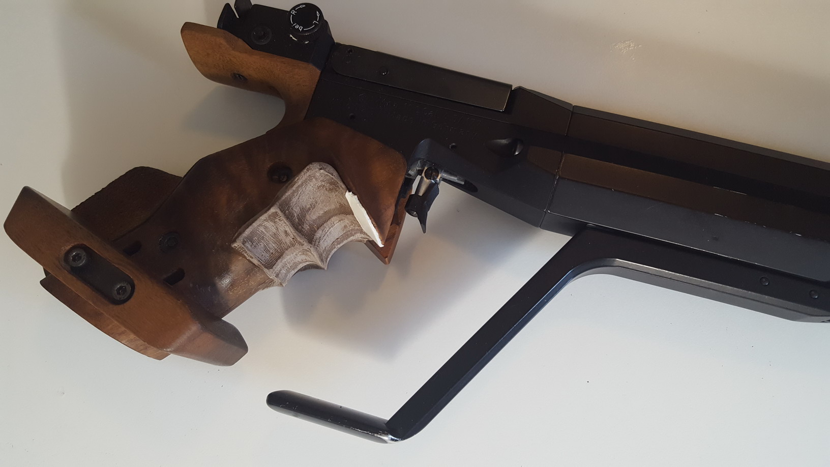

  • modified the FWB100 grip with morini compound. video on the process: https://www.youtube.com/watch?v=tJfC5A3Kt1I
    Hello Azmodan,
    don`t be mad at me, but i can´t imagine, that your grip is working well. Indeed you have fixed your "finger position", but the position of your hand isn`t fixed! Please, take a look at post #222. You will find a very good tutorial, which explains you the best way to modeling grips. If you have questions feel free to ask.
  • yes. you are right. the hand does move a bit forward and backward. i;ve read post 222 but i;m not clear where i should put material.

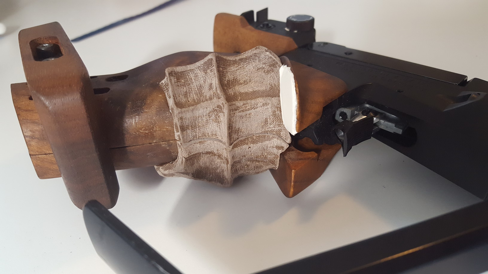

    just one question/problem: applying the paste like than will make the palm shelf not movable up and down. is it ok? when it's hot, the hand becomes bigger and when it's cold it becomes smaller. don't you need to adjust the palm shelf in that case?
    Hi Azmodan,
    from post 251 explains the procedure.
    Speak English.
    This is probably not working with google translater.
    regards Bernd
  • You could move the palm shelf upwards to a very narrow position at first. Put the compound onto your grip and form it. After hardening process there should be enough space to move the palm shelf up and down depending on your needs. :/;)
  • if you place a piece of plastic bag or something similar in the joint it will not be glued together....so you can disamble the part later and make space with the dremel to get more space for adjusting it.....
