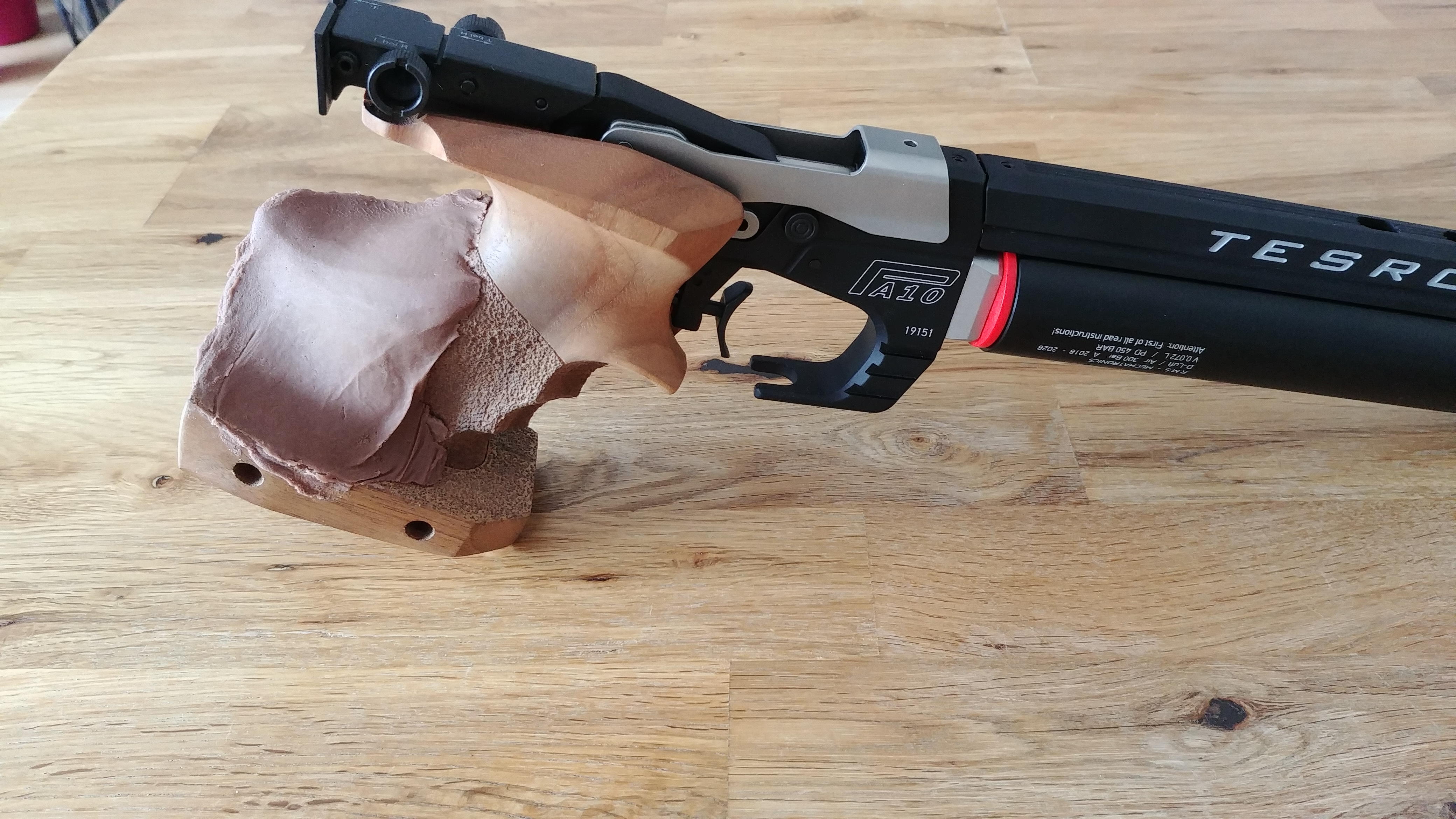

@Chugen : Als du in die weiche Griffpaste gegriffen hast, um diese auf deine Hand anzupassen, hättest du den Griff demontiert?
- Pistole
Canyon -
13. August 2017 um 18:21

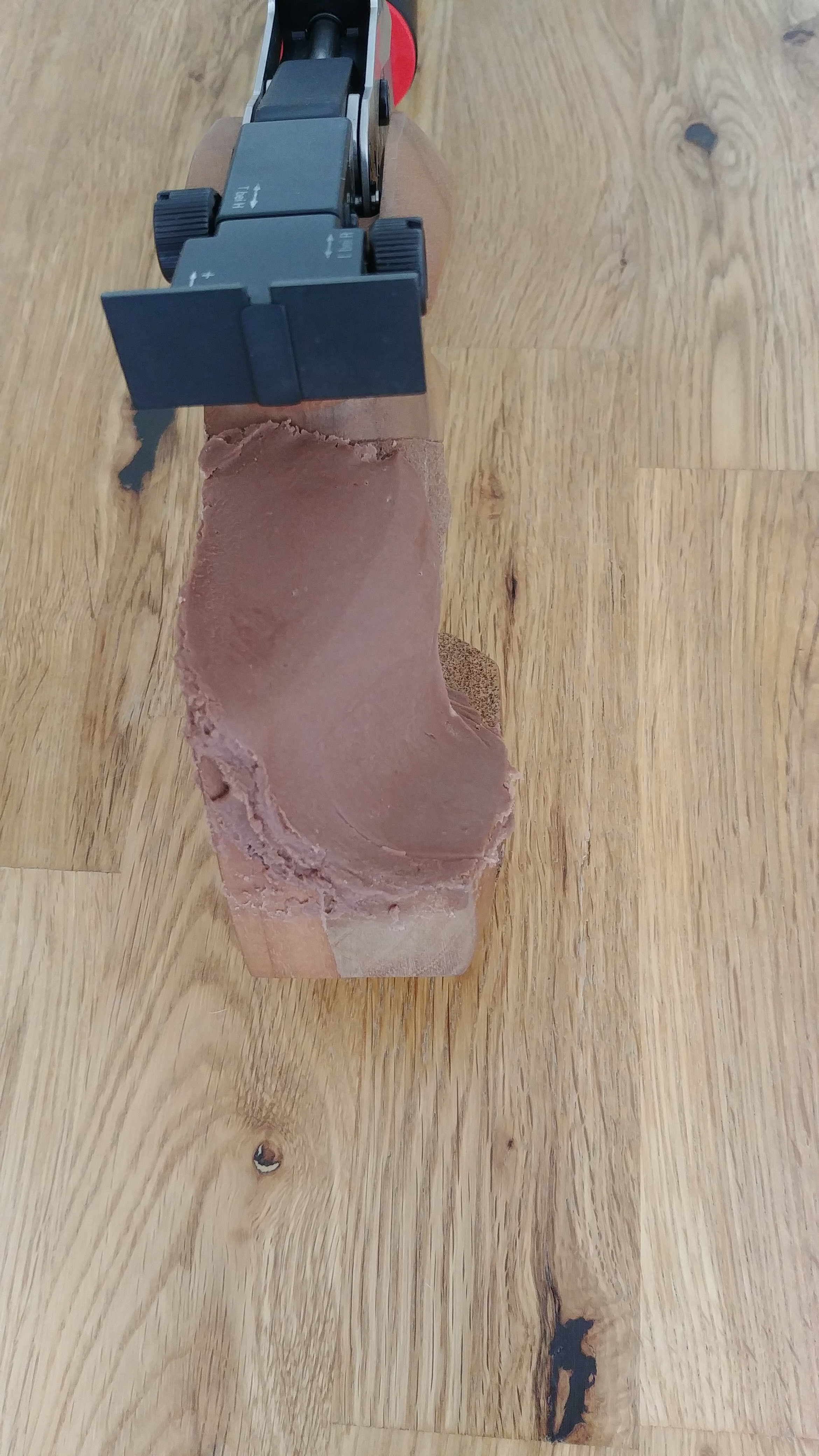

Bastian, ja ich hatte den Griff demontiert, weil ich etwas Angst hatte dass die Waffe bei der Schmiererei evtl. runter fallen könnte...
Die Paste wird aufgetragen mit Waffe, sonst geht es nicht die Kornmitte zu ermitteln. Unmöglich......
Und wirklich am einfachsten ist nach 5 bis 10 minuten mit dem Cuttermesser zu arbeiten,.....
Matze hat es schon gesagt.
Das ist die Grundlage für jede Griffanpassung.
Ganz ehrlich, schleif die Paste wieder runter und nehme Kontakt mit Leuten auf, die dir weiterhelfen können. So bekommst du am schnellsten eine gute Grundlage (auf der du aufbauen kannst) und Input. Griffanpassung funktioniert nur mit Try and Error.
Nun ja, dann habe ich jetzt zum Glück wohl nur die Paste und etwas Arbeit investiert. Ich dachte mir schon, nachdem was ich hier im Forum alles gelesen habe, dass keine Sache von wenigen Stunden sein wird, sondern ein Prozeß über Monate. Danke für eure wertvollen Tips!

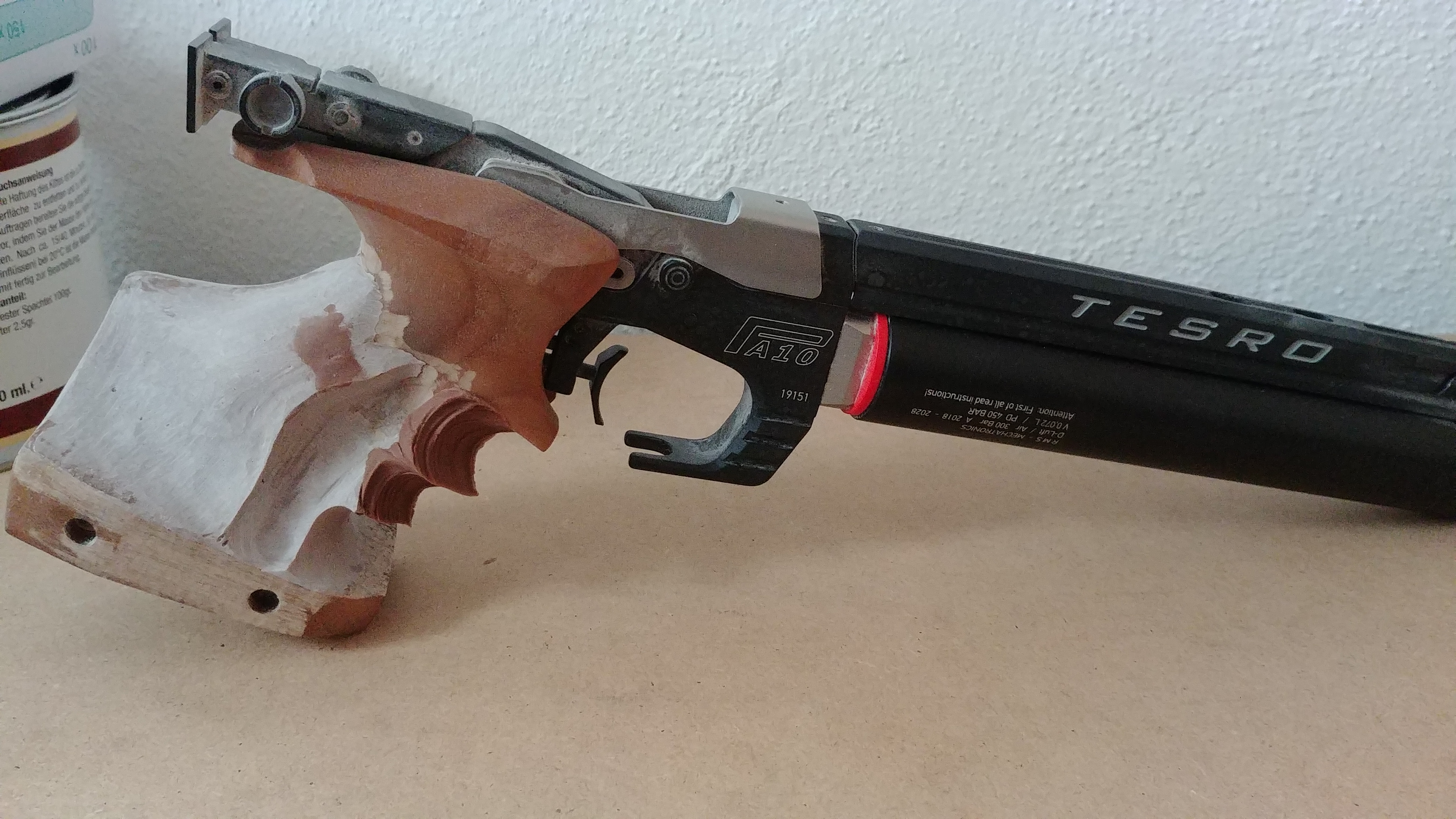

So ich hab nun auch mal versucht nach dieser Anleitung meine Tesro LP 10 etwas anzupassen.
Bin gespannt wie sie nach Schritt 4 in der Hand liegt.

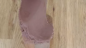

Hallo Fichti,
Du musst wie Bastian schon fetgestellt hat die Wurst markant ausschleifen mit dem Dremel.
Bei Deinem auftragen vom Material hast zu sehr gespart, man sieht es an den Kanten der Handballenauflage, da ist kein Material.
Normal muss das über quellen. Dann wird es abgeschnitten und verschliffen.
Es schaut auch so nicht so aus als ob Du da eingegriffen hättest, das gibt andere Muster im Abdruck.
Also auf ein neues, es sind noch keine Meister vom Himmel gefallen, das zum einen zum anderen haben wir hier schon schlimmeres gesehen, viel schlimmeres. Der Weg stimmt.
grüße no.limits
ich wollte mich an die Anleitung von Seite 13 halten und erst den ballen bis zum Knubbel ausfüllen. Ich hab da Borma Wachs 2 K Spachtel und bin wohl zu früh mit der Hand wieder aus der Waffe raus. Das rausgequellene habe ich schon entfernt als meine Hand noch drin war.
Aber wie schon sagt da ist was nicht ganz richtig gelaufen und ich muss nach trocknung noch mal ran.

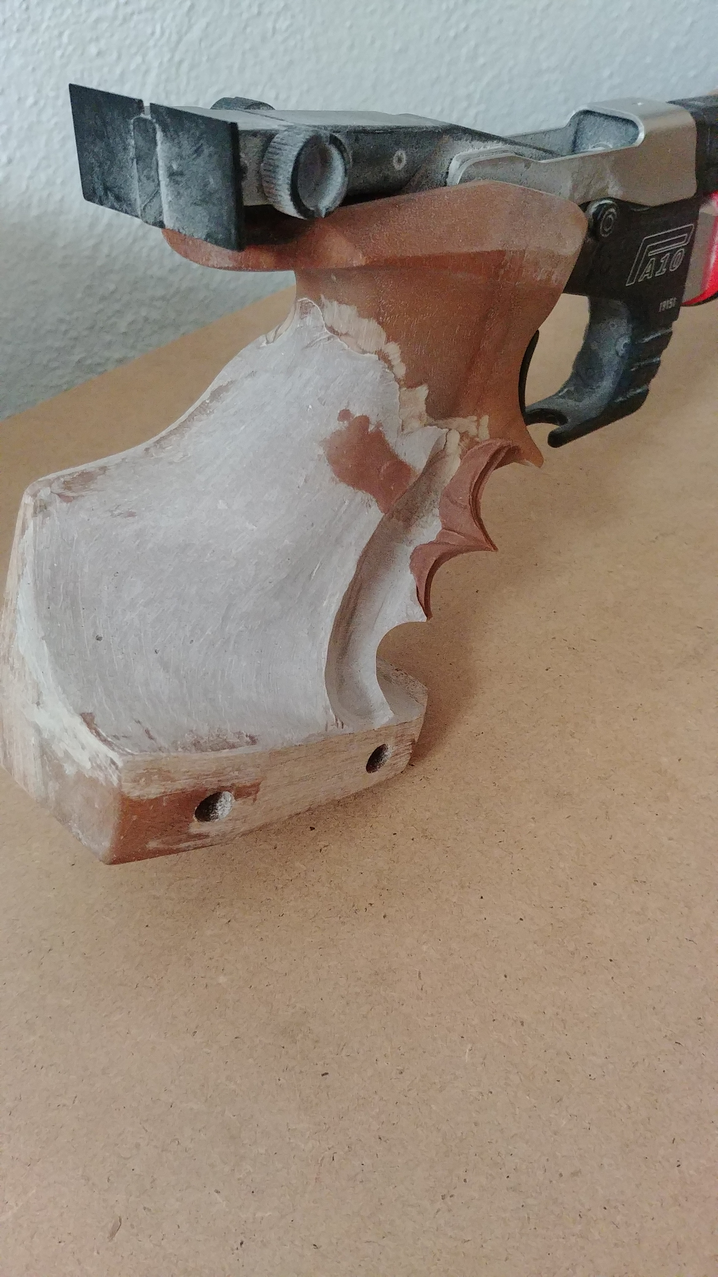

Schritt Eins passt jetzt.........
hab gar kein finish, bin ja auch noch nicht zu ende

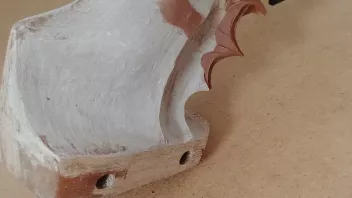

Fichti,
ich lasse meinen nächsten Griff von Dir machen, großes Lob!
wie fühlt er sich an ?
Handwerklich sieht das wirklich gut aus.
Ich frage mich aber, ob das aufgetragene Material des Guten zu viel ist. Im hinteren Bereich der Handkantenauflage ist die Abformung recht rund geraten. Du magst ja aber auch eine sehr fleischige Hand haben, so dass das völlig i.O. ist.
Du solltest mal ein Foto längs deines Unterarms machen, das zeigt in wie weit Unterarm, Kimme und Korn in einer Linie liegen und das hier posten. Dem Fehler des zu fetten Auftrags bin ich auch erlegen.
Im meinem Beitrag #101 hatte die Rille noch einen Materialauftrag, heute hat der Griff dort eine Rille, wobei ich sogar einiges aus dem originären blau-grünen Schichtholz heraus geschliffen habe.
