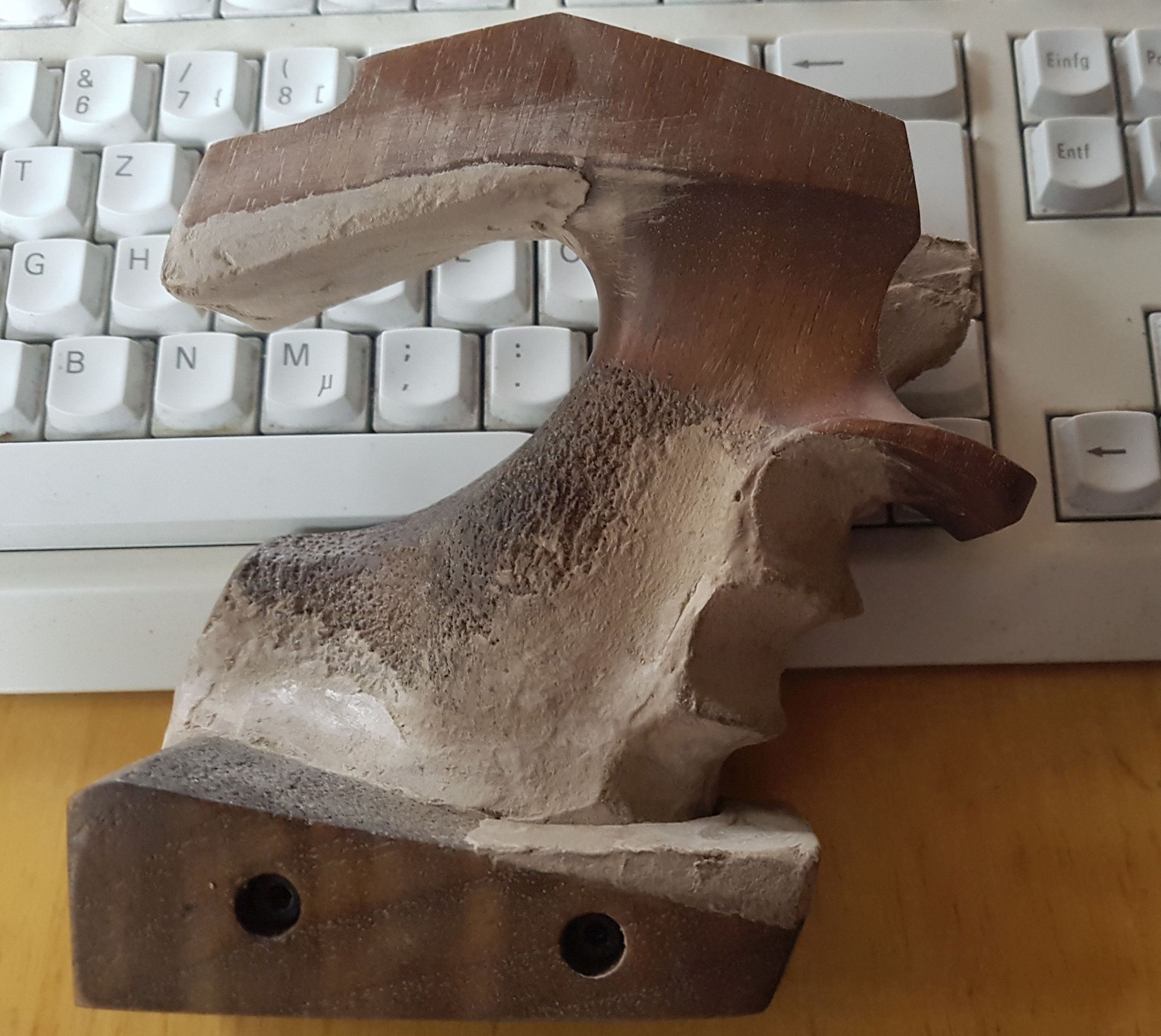

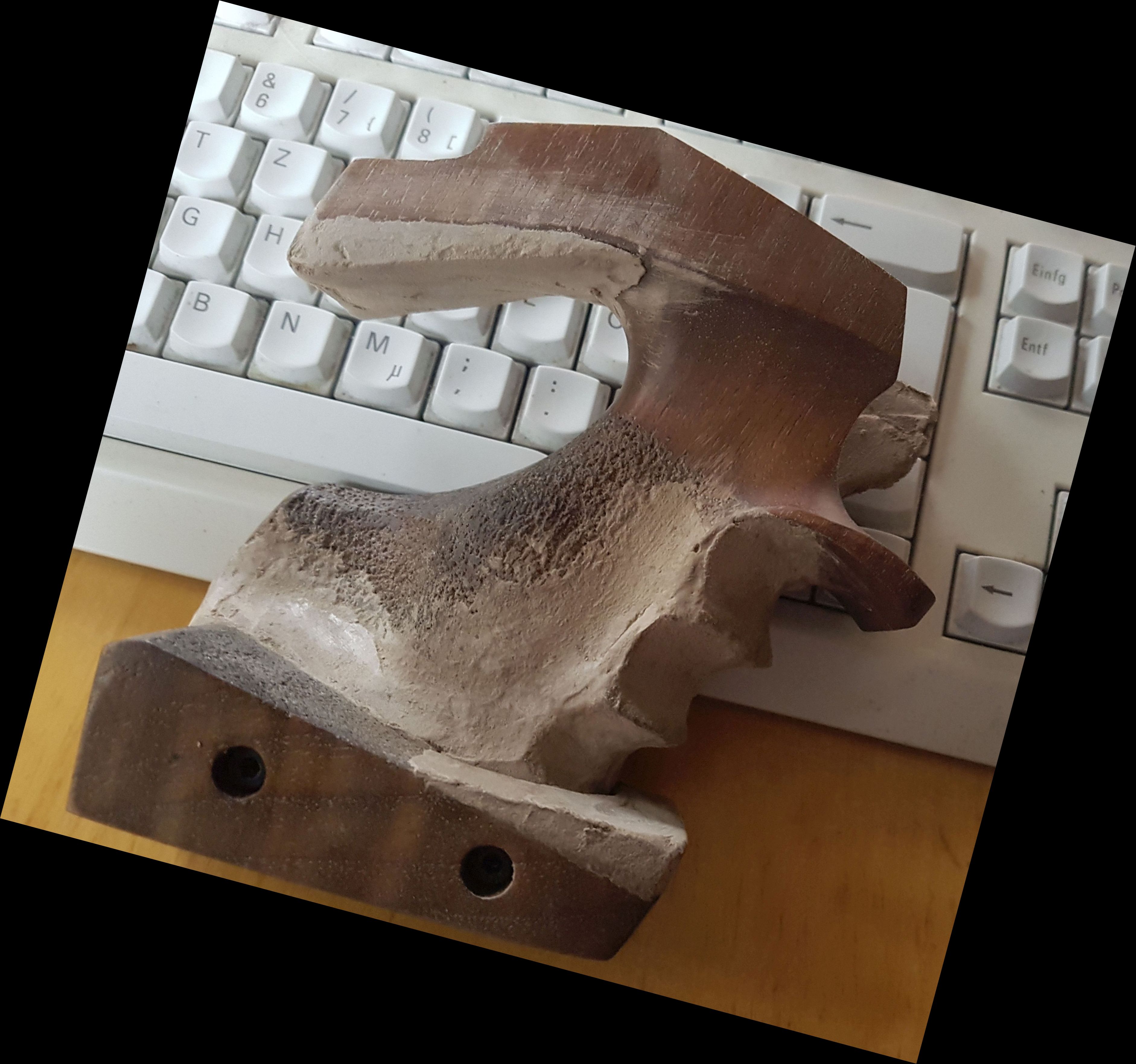

Ich habe jemanden mit sehr schlanken Fingern und einem etwas zu goßen Griff (M),so dass beim Anpassen vorn im Fingerbereich (Abformen in Holzkitt) - der Sportkamerad hat recht wenig Zeit, so dass die ersten Anpassungen bis dato in wenigen Minuten erfolgt sind) - Lücken zwischen seinen Fingern blieben, was somit gar nicht aufgefallen ist. Mit Holzkitt arbeiten ist ja eine langwierige Geschichte, eher "Evolution" als "Revolution" ...
Bei dem ersten Foto habe ich dann gebeten, entgegen den Fingermulden, die drei Finger eng nebeneinander liegend zu platzieren.
DIe Frage ist, wie die nächsten Schritte erfolgen sollen: Finger aneinander liegend oder mit Lücken/Stegen, was dann allerdings mit 2K-Kunststoff geschehen müsste (für solch fragile Stege zwischen den den Fingern wäre Holzkitt nicht mehr geeignet). Mit solchem vergleichweise dünnflüssigen 2-K-Material hab ich bei Griffen noch nicht gearbeitet. Erst einmal habe ich die Handkantenauflage im Bereich der Finger aufgefüttert. Siehe2. Foto.
Eure Kommentare sind gefragt.

Hallo Bigboreshooter,
ich denke mal so auf den ersten Blick, das der Basisgriff nicht das passende ist, der bringt Proportionen mit, mit denen es sehr schwierig wird der Hand gerecht zu werden.
Ich hätte schon mal oben am Horn, nicht soviel aufgetragen, eigentlich erstmal gar nix, sondern direkt von unten aufgebaut und zwar soviel wie nötig ist das die Hand oben anliegt.
Es ist ja gewünscht das die Visierlinie möglichst knapp über der Hand verläuft, insofern verlagert man das ja nicht mit soviel Kit kontraproduktiv nach unten.
Die Handkantenauflage so hoch und optimal wie möglich positionieren, das wenig Kit gebraucht wird, aus Kosten, Gewichtsgründen und optischen Gründen.
Eventuell auf die Handkantenauflage etwas aufleimen,
Die Voraussetzungen sind wirklich sehr schwierig, unter diesen Gegebenheiten etwas zu zaubern.
Ich werde die nächsten Tage einen Griff modellieren, eventuell mache ich eine Fotoserie damit.
Noch Fragen ?
grüße no.limits

mach mal bitte die Fotoserie, Ich muss meinen Griff auch anpassen und wäre für Schritt für Schritt Erklärung dankbar.
Noch eine Frage: Abzugsfinger Grundglied am Griff anliegend oder nicht anliegend? In der Literatur gibt es beide Vertreter.
Hallo Heinz,
ja ist wohl Geschmackssache, allerdings logischer ist ,,frei,, dann kann es keinen Bewegungsübertrag geben.
grüße no.limits

Also ich würde den Abzugsfinger nach meinen Erfahrungen immer frei lassen. Je weniger Berührung mit dem Griff desto besser.

gut, den Vorschlag, die Hand eher nach oben zu bringen, wolle ich eh beherzigen. Der Materialauftrag mit Holzkitt ist zumeist auch erst einmal stärker, so dass ich dann zusammen mit dem Schützen da was wegschleifen kann, wo das nötig ist. Es liegt halt daran, dass ich mit Holzkitt arbeite. Abschleifen geht recht schnell, auch von Hand, ohne Dremel. Ziel war da oben am Horn erst mal ein Kontur zu formen, die dem Schützen angenehm ist. Marvin hat die Griffverstellung auch max. flach gewählt. Ich habe das Bild noch mal mit der Bildbearbeitung gedreht. Da entspricht eher der Realität.
