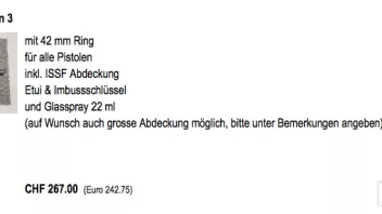

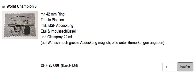

  • Hallo zusammen
    Ich bin Sportpistolenschütze in der absoluten Anfangsphase und interessiere mich für die nachfolgende oder eine ähnliche Schiessbrille:
    Dazu habe ich eine Frage:
    Muss man nach dem Kauf einer Schiessbrille noch zum Optiker mit Schiesssport-Erfahrung gehen und sich ein passendes Korrekturglas einsetzen lassen? Ich habe diverse Shops durchstöbert, in denen Schiessbrillen angeboten werden. Aber die sind doch alle ohne jegliche Korrektur, stimmt's?
    Ich freue mich auf Antwort.
    Beste Grüsse, ryma
  • Du musst natürlich zum Optiker, wenn du auch im echten leben Brillenträger bist.
    ((wenn du dir das Gestell nur zwecks der Augenklappe brauchst, kannst du natürlich den Glashalter weglassen))
    Dieser richtet dir das Glas gerade ein. Am besten vorher fragen, und zur Anprobe mit Waffe dort erscheinen.
    Aber nicht jeder Optiker hat erfahrung mit Schießbrillen.
    mfsg daniel
