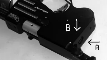

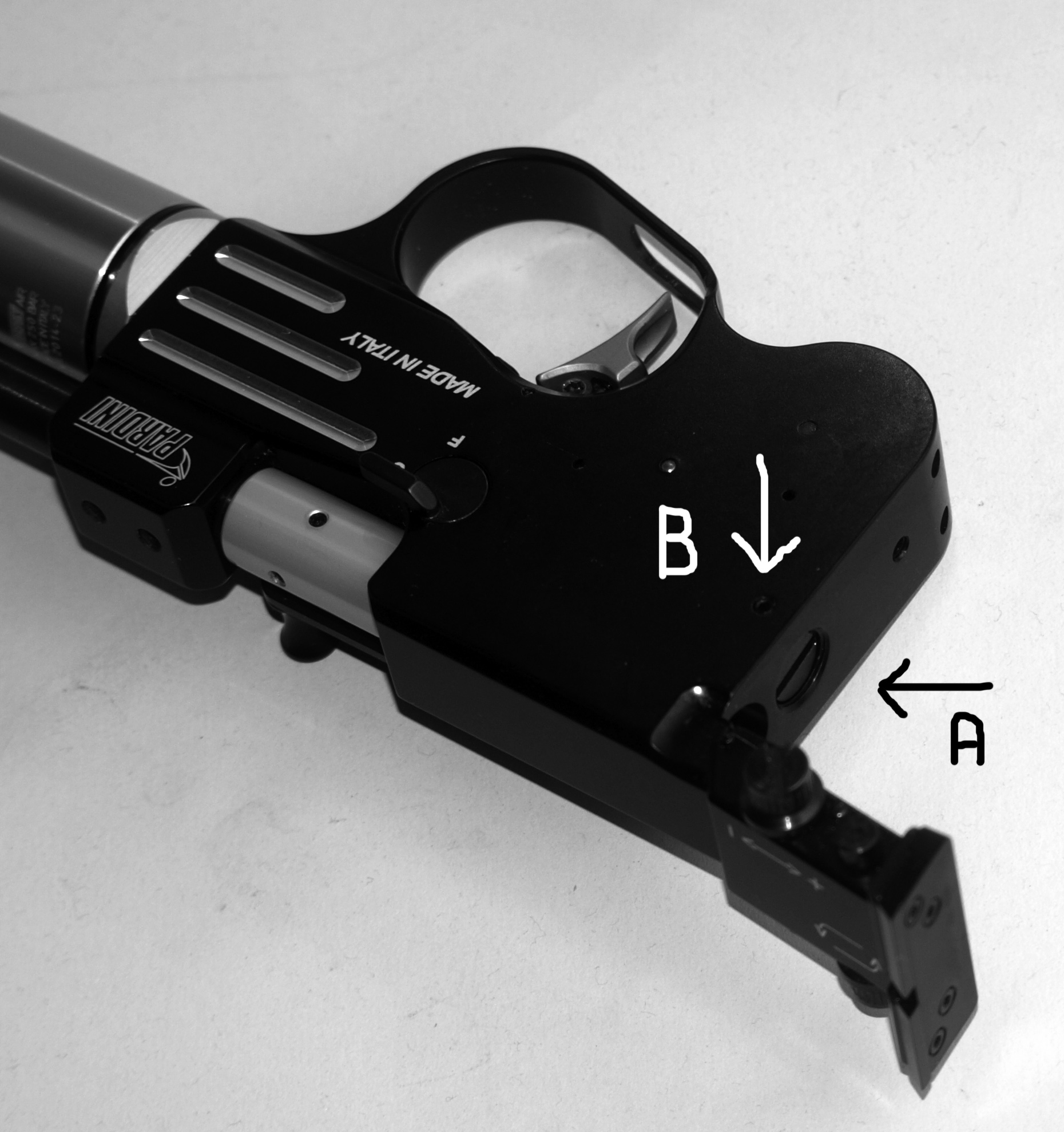

einerseits natürlich immer über die schlagfeder. meist als schraube unterm griff in einer Linie mit dem Ventilbolzen.
am druckminderer selbst sollte man nich drehen, wenn nötig.
mfsg daniel

Die A ist es. Diese heisst in der Explosiondarstellung AO36.
Vorher leicht die B Imbus kurz lösen.
So wie ich mich erinnere:
Schraube für höherer VO eindrehen,
Herausdrehen VO geringer.
Da Du schreibst, Ihr habt ein VO Messgerät, kannste es ja vor Ort testen indem Du eine 1/4 Umdrehung reindrehst.
Viel Erfolg
