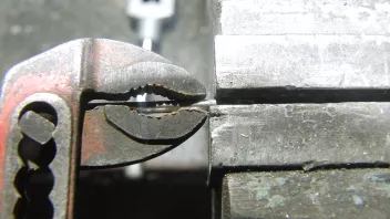

    So weit so gut, wenn also ein Bolzen fehlt oder gebrochen ist, nimmt man neue Bohrer und steckt die ins Loch mit dem Schaft bis man den passenden gefunden hat. Die gibt es ja in Zentel Abständen, genau wie die Serienachsen.
    Dann nimmt man den Bohrer zwischen 2 Zangen oder in den Schraubstock bricht ihn ab, etwa 2mm länger als gebraucht, oder schneidet in auch bei dickeren Durchmessern mit der der Flex ab.
    Wichtig ist das das man die Zangen ganz eng aneinander bringt, sonst bekommt der Bohrer einen Bogen und ist nicht verwendbar, der muss unmittelbar brechen, er darf nicht biegen.

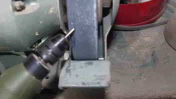

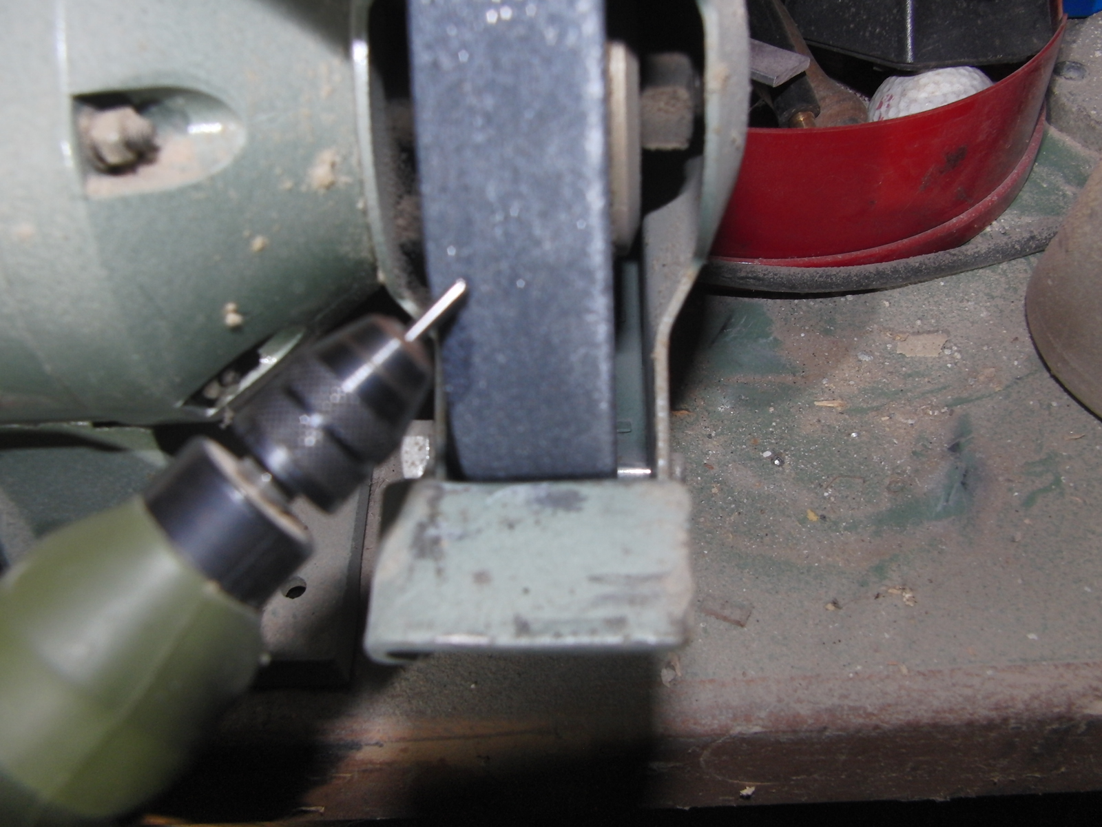

    Sodann wird der abgebrochene Bohrer in Dremel gespannt und die Bruchstelle an der Schleifscheibe auf länge gebracht und entgratet.
    Durch die Drehung im Dremel wird das alles schön sauber und rund.
    Die Qualität durch den Bohrer wird besser als Serie, weil das ja in der Regel HSS ist.

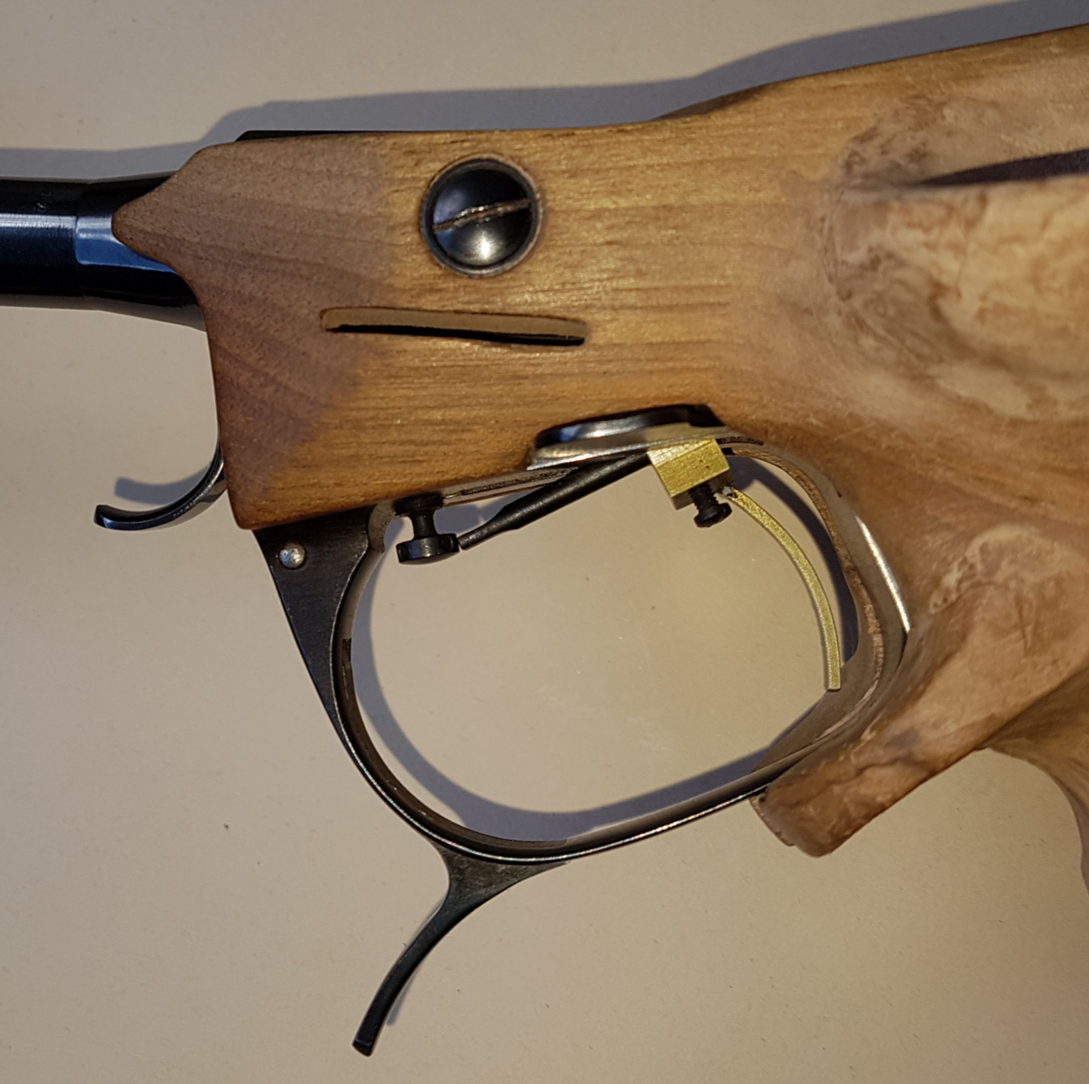

  • Hallo!
    kennt sich jemand mit dem Abzug bzw. mit dessen Einstellung aus?
    Fange ich mal vorne an:

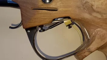

    Neben der langwierigen Anpassung des Griffs, der für mich viel zu klein war, wollte ich auch den Winkel und die Kontur des Abzugszüngels der MTs55 (oder auch MC oder MU 55) ändern, letzteres erschien mir aber im eingebautem Zustand als zu heikel. Dafür habe ich dann die Schraube zur Abzugsjustage komplett herausgedreht. Die Stange der Abzugsbasis ließ sich dann seitlich am Kopf der "Pilzkopfschraube" vorbei nach unten drücken. Dann habe ist die Pilzkopfschraube wieder komplett reingeschraubt, so dass sich das Abzugszüngel nach vorn herunterziehen ließ. Wieder montiert ließ sich der Abzug aber nicht mehr kontrolliert auslösen. Er löste dann nach ca. 2 mm Weg unkontrollierbar aus - und auch nur, wenn sich die Stange unterhalb der Pilzkopfschraube befand (siehe mein Foto). Das ließ sich auch nicht mehr durch eIne andere Einstellung ändern. Da hatte sich also wohl etwas unerwünscht im Innenleben des Abzugs verändert ...
    Mangels KnowHow habe ich mich lange nicht an die Demontage der Freien herangetraut. Ich habe auch niemanden gefunden, der sich damit auskennt.
    Das Innenleben des MTs 55-Abzugs ist nur zugänglich, wenn man drei Zylinderstifte herausschlägt.
    Schließlich habe mich letzte Woche doch drangetraut.

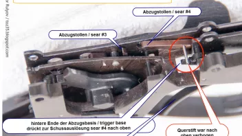

    Der Querstift des Abzugsstollens #4 hatte sich bei meiner Aktion verbogen und der konnte nach der Demontage glücklicherweise wieder gerichtet werden (siehe kommentiertes Foto von Igor Rulyov, roter Kringel).
    Nach erfolgreichem Zusammenbau - im Gegensatz zu Rolf musste ich einen der drei Stifte auf Schleifpapier schlanker schleifen (ich habe die mangels besseren Wissens von rechts nach links raus- und wieder reingeschlagen) - war der Abzug wieder einzustellen.
    Da ich wegen des zu kleinen Griffs noch gar kein Gefühl für die Charakteristik des Abzug verinnerlicht habe, ist mir unklar wie die Einstellung gemacht werden soll.
    Der Abzug wurde jetzt von mir so eingestellt, dass er etwas Vorzugsweg hat und dann ein akzeptabler Druckpunkt fühlbar wird und dann auch ohne Nachzug auslöst, d.h. diese Pilzkopfschraube übernimmt derzeitig Druckpunkteinstellung und Triggerstopp-Funktion in Personalunion. Ob das eine auf Dauer gleichmäßige Auslösung erlaubt, kann ich jetzt noch nicht sagen.
    Es gibt meines Wissens auch nur diese eine Schraube zur Einstellung. Ist das so gedacht? Den Vorzugswegs scheint man so nicht auf Null reduzieren zu können.
    Kann jemand mal die Charakteristik seiner MTs55 beschreiben?
    die Einstellung, die ich da vor 6 Wochen beschrieben habe, funktioniert so nicht, d.h. die Einstellung mit Vorzugsweg und die Unterseite des Schraubenkopfes ist Druckpunkt und Triggerstopp in einem; diese Einstellung führt zu einem Geht--Geht-Nicht-Verhalten der Abzugs. Die Schraube muss vielmehr so weit rausgedreht werden, dass der Vorzugsweg auf Null reduziert wird und so mit ein Stecher-Abzugsverhalten eingestellt wird.
