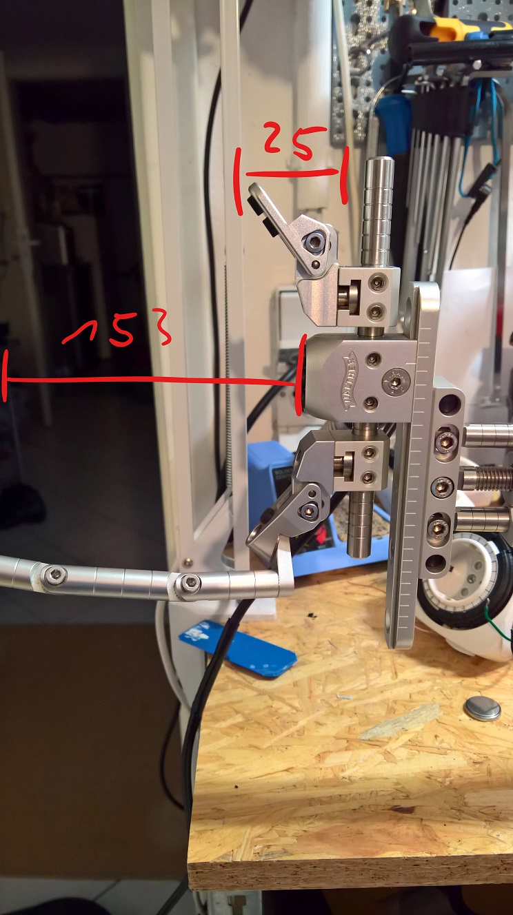

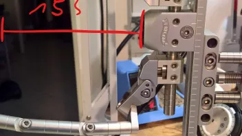

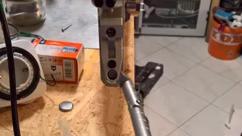

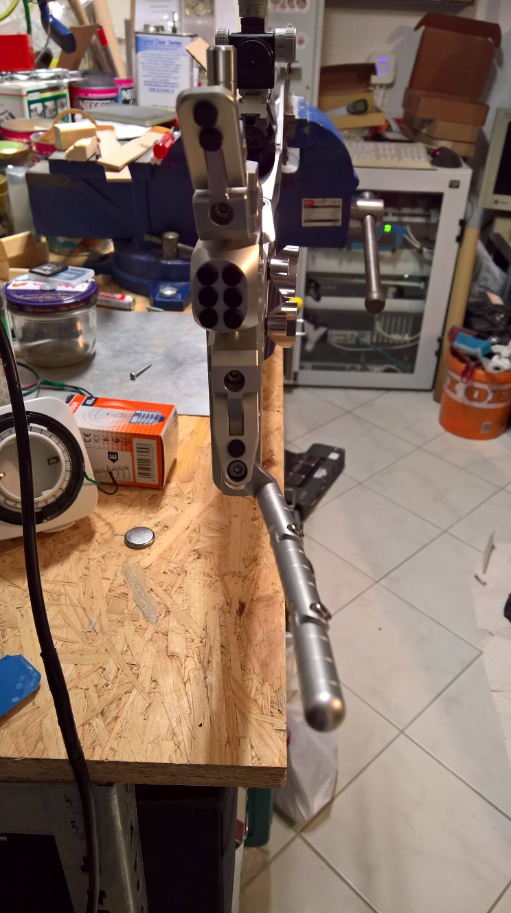

  • Hallo und vielen Dank für die Bilder.
    Ich werde meine Einstellungen am Mittwoch auch einmal fotografieren und hier einstellen.
    Was ist das denn für eine Hackenkappe? Ich habe an meinem Gewehr die Free Position von Mec. Ist das eine Eigenmarke von Walter?
    Gruß Stefan
  • Was ist das denn für eine Hackenkappe? Ich habe an meinem Gewehr die Free Position von Mec. Ist das eine Eigenmarke von Walter?
    Das ist die Walther Expert Hakenkappe, wurde mit dem KK500 eingeführt.
    Empfohlen im Buch "Olympisches Gewehrschießen" und von diverseren Trainern wird es bei Liegend sämtliche Bauteile gerade hinter dem Lauf zu belassen, also Griff nicht schwenken, Schaftkappe nicht auslagern und die einzelnen Flügel auch gerade lassen. Der Haken soll für Liegend, wie schon gesagt wurde, auch parallel zum Lauf bleiben. Ein langer Haken stört hier nur, da er sich in der Jacke verfängt und dann Probleme machen kann. Deshalb am besten so kurz wie möglich oder auch komplett ohne.
    Damit die Schaftkappe näher zum Hals kommt, ist ein mehrteiliger Haken praktisch, bzw einer der zur Seite ausgelagert werden kann. Das geht mit dem Haken von Tec Hro(der Haken passt an die MEC Free Position, hab ich auch so gemacht) oder mithilfe des Anbauteils Conrod von MEC.
    Kniend sollte der Haken geringfügig zu dir geneigt sein, also so 10-20 Grad um mal eine Zahl zu nennen. Hier kann er ganz lang sein, aber auch wieder aufpassen, dass er sich nicht verfängt. Zur Kontrolle ob der Winkel des Hakens richtig ist, einfach mal den Oberarm gegen deinen Körper pressen. Das Gewehr sollte sich erst spät oder gar nicht verdrehen. Wenn nicht ist der Haken zu weit an deinem Oberarm. Ansonsten sollte das Gewehr nach links und rechts gleich viel Spiel haben, ohne dass der Haken anstößt, dann ist der Haken mittig in der Lücke zwischen Arm und Rumpf.
    Stehend gilt das selbe wie Kniend außer, dass der Winkel größer ist. Der Haken ist dann ca 30-45 Grad zu dir geneigt.
    Wichtig ist auch. Der Haken soll auch wirklich anliegen und das Gewehr in der Schulter halten und nicht nur professionell aussehen..
    Er dient dadurch auch als Kontrolle ob die Kappe richtig sitzt, da man den Haken, wenn man es richtig macht, spürt. Vor allem bei stehend "hängt" das Gewehr mit dem Haken in deiner Schulter drin.
    Ich hoffe das war jetzt alles halbwegs verständlich. Bin nicht gerade der Erklärbär..
