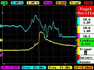

    Na ja, nur "rumphilosophieren" tu ich nicht, manchmal wird auch gemessen und abgeglichen.
    Blaue Kurve = Laufschwingung, Gelbe Kurve = Geschoßaustritt an der Mündung,
    RWS 348m/s , ELEY 310m/s
    Gruß HdR
  • @ HdR
    schöne Bilder.
    Die RWS tritt zu einem Zeitpunkt relativer Ruhe aus, also fast im Umkehrpunkt der Laufschwingung, die Eley zum Zeitpunkt großer Laufbewegung. Hier hätten kleinste Veränderungen der Vo größere Auswirkung.
    Ist die Interpretation der Bilder so richtig??
    Dieter

    @ HDR
    Wie sind die beiden graphischen Darstellungen zu lesen ?
    Laufaustritt des Geschosses = höchster gelber Peak ?
    Die schnelle RWS mit ihrem steilen Anstieg der Geschossgeschwindigkeit lässt den Lauf stärker (höhere Frequenz ?) schwingen...

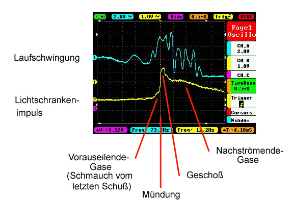

  • Hallo triftimmer,
    deine Interpretation ist richtig ! :thumbup:
    Selbst bei normaler Vo (ca.330m/s) ist oft die kurze Zeit der Schwingungsumkehr und diese kleinen Oberwellen noch ein kleines Problem.
    Bei diesen Schwingungsverläufen macht nur eine Munition mit guter Vo Konstanz eine gute Figur.
    Grob gesagt, ein Zusatzgewicht verlangsamt/spreizt die Grundschwingung/Frequenz, der Optimale Zeitraum der Schwingungsumkehr wird etwas vergrößert. Die Oberwellen werden etwas gedämpft. Das Verschieben des Zusatzgewichts/Gewichtsverlagerung verschiebt die Amplitude/Phasenlage.
    Nicht umsonst wurden in neuster Zeit einige Tubes ohne verstellbares Zusatzgewicht wieder vom Markt genommen. Entweder es hat (zufälligerweise) funktioniert oder eben nicht. Oder wie anfangs der 70er als viele das Laufgewicht von B. Klingner monierten und wieder abmontierten.
    Sorry, kleiner Nachtrag, Bild.
    Gruß HdR
