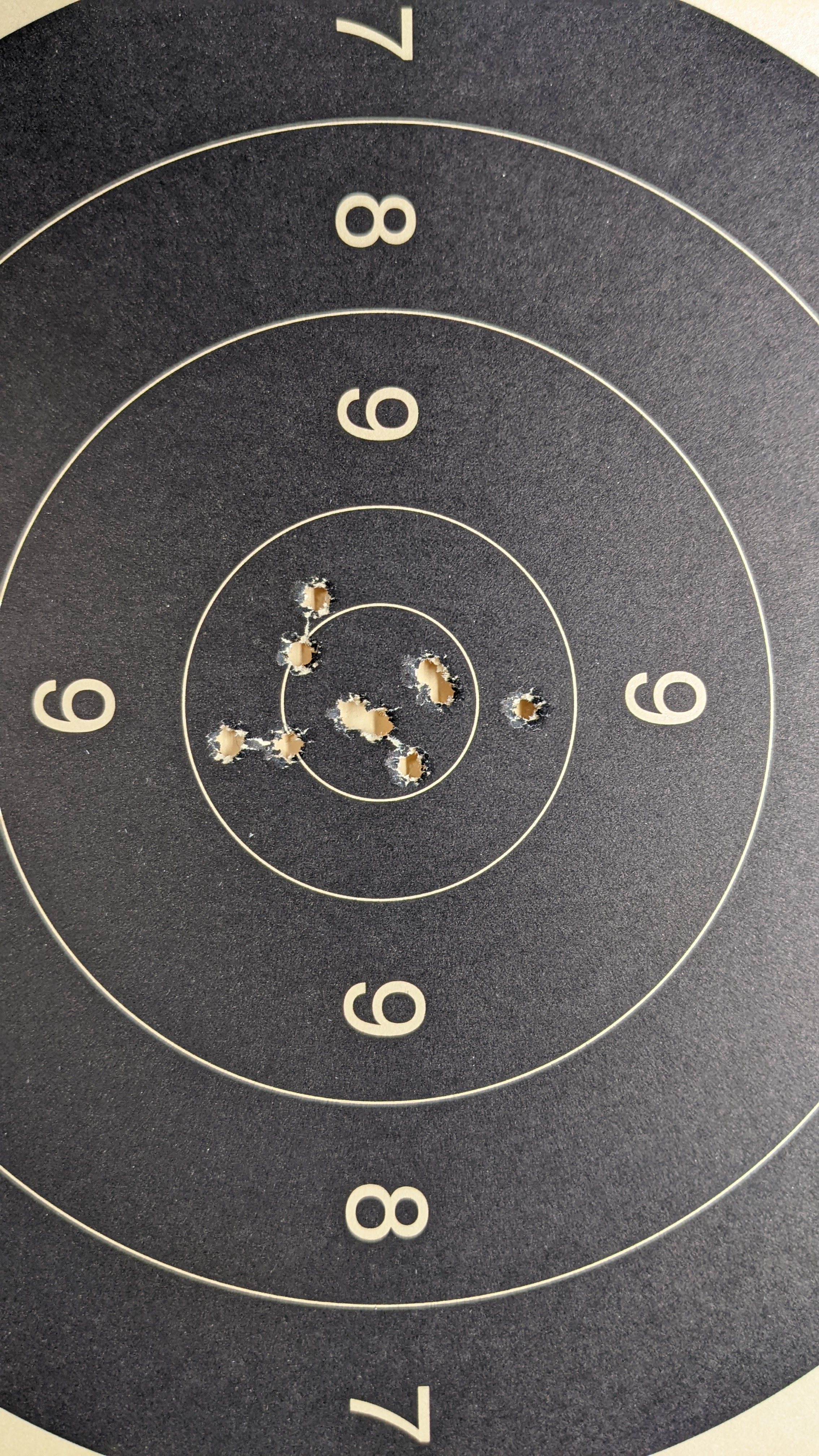

Habe ich mal aus meiner Morini CM84E getestet.
Die haben mich weder vom Schussbild, noch vom Handling überzeugt. Ich hatte beim Ladevorgang immer den Eindruck, etwas würde beim Einführen der Patrone hakelig sein.
Beim letzten Kauf sind es wieder die SK RifleMatch geworden. Sehr gutes Schussbild und subjektiv für mich sehr angenehm im Rückstoß und Schussverhalten

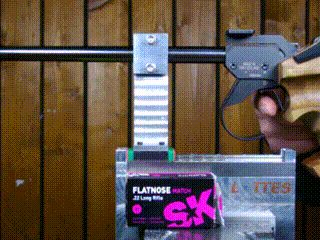

Getestet wurde neben Geschoßgeschwindigkeit und Rückstoßimpuls auch Streukreise, sortiert nach Rotationssymmetrie und anderen Formfehlern.
Um etwas besser vergleichen zu können wurden zwei verschiedene Lose aus verschiedensten Waffen getestet.
Eine Serie aus meiner Hämmerli erreichte einen recht ordentlichen Streukreis unter 20mm.

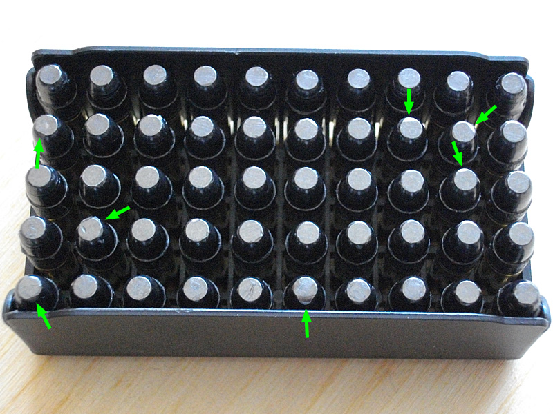

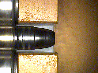

Die Flatnose passt eher zu Langwaffen bzw. Einzelladern (wie FP). Das liegt an der Verletzlichkeit der Kopfkante (Kante, Ogive / Kopfplatte). Bei Selbstladesystemen könnte diese durch die Laderampe oder beim einführen in das Patronenlager beschädigt werden. Bei Selbstladesystemen bevorzuge ich jedenfalls lieber Rundkopfgeschosse.
Schrieb ich ja bereits in #87, der Präzision wegen sollte die Kopfkante nicht beschädigt sein.

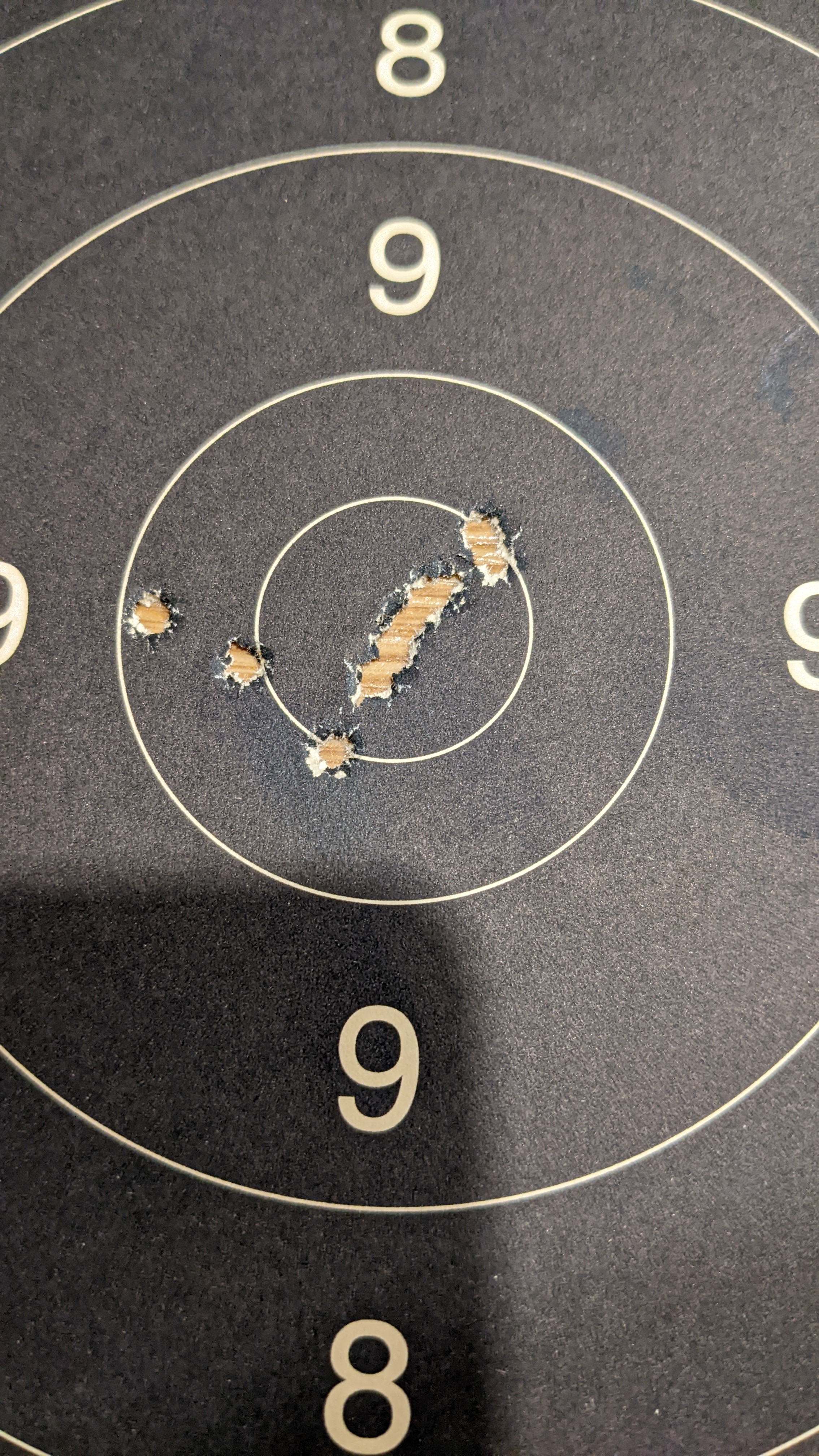

Hier nochmal eins aus einer anderen Serie. Ebenfalls FP 10 Schuss 50m mit SK Flatnose.
Ist das SK Flatnose Match?
Eingespannt, aufgelegt spezial oder aufgelegt wie Wettkampf?
Ja, Flatnose Match, aber selektiert. Und nicht eingespannt, sondern ganz normal aufgelegt. Wie auch im Wettkampf.

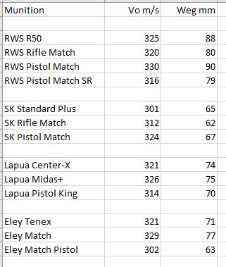

Naiv wie ich bin habe ich die v0 verschiedener Munitionsarten miteinander verglichen. Beispiel Eley Team 324 m/s und SK Pistol Match 285 m/s. Bei genauerem Hinsehen stelle ich fest, dass die SK PM aus einem 120mm-Lauf gemessen wird und die Eley aus einem Gewehr. Also sind die Angaben nicht vergleichbar. Aus einer Freien Pistole könnten sie dann etwa gleich sein. Hat das jemand ev. HdR mal gemessen?

Die Form- und Lageabweichungen der von mir getesteten SK-Flatnose "Match" hielten sich noch in Grenzen. Da gibt es schlimmeres. Beschädigungen an der Kopfkante (je nach Größe) hatten größeren Einfluß auf den Streukreis.
Ich habe jetzt die v0 verglichen. SK Pistol Match(dunkelgrün) und SK Flatnose liegen beide um 325M/s aus meiner Morini. Flatnose liefert sehr schöne und Pistol Match schöne Schussbilder. Damit werde ich dann in Zukunft schiessen, zumal beide auch preislich recht ansprechend sind.
