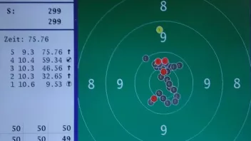

    Benchrest 50m. Eigenbau-Zweibein. Zum Testen benutze ich eine Hinterschaftauflage, um eigene Fehler zu minimieren. Offener Schießstand. Test bei geringer Windgeschwindigkeit. Windstille für den Schuss abgewartet. Sauber abgezogen. Letztes Ergebnis siehe Anhang.
    Maximale Ergebnisse bisher: 298/300.

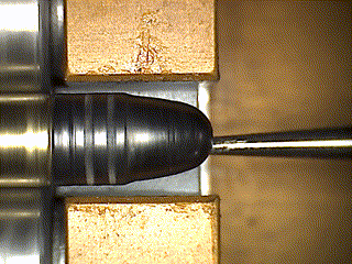

    Zwei oder besser gesagt drei unterschiedliche Verfahren wie das Geschoss mit der Hülse vereint wird stehen bei der Messung bzw. bei der Betrachtung eines Geschosses sich teilweise konträr gegenüber. Welches Fehlermerkmal sich bei der einen Marke zu messen/prüfen lohnt spielt evtl. bei der anderen Marke hingegen keine Rolle.
    (Da ich mittlerweile diesbezüglich geschäftliche Kontakte zu Waffen und Munitionsherstellern habe möchte ich etwas besonnener agieren.
    Nicht wegen - Wessen Brot ich friss dessen Lied ich sing- sondern wenn ein Hersteller ein Fehlermerkmal mindert oder behebt möchte ich Markenabhängige Aussagen nicht revidieren müssen.)
    Generell kann man sagen dass eine Vorsortierung (je nach Marke) nach Exzentrizität (also aussermittigem oder schrägem Geschoßkopf) zu 30-40% wichtig ist. Ein weiterer wichtiger Anteil (30-40%) stellt die Betrachtung des Geschosses und der Krimpung dar. Die evtl. restlichen 20-40% der Streuungsrelevanten Faktoren der Munition liegen im Verborgenen. Hinzu kommen evtl. Waffen bzw. Lauftechnische Faktoren.
    Wie schon irgendwo hier im Forum geschrieben, ein Beispiel zur Betrachtung. Bei dieser Munition hat u.a. der Geschossabschluß einen großen Einfluss auf die Präzision. Solch überwalze Geschossabschlüsse und ungleichmäßigen Führungsringkanten (Kante Ogive zum Führungsring) sollte man lieber zur Probe verwenden. Der nicht sichtbare kurze Geschoßstummel sitzt garantiert nicht zentrisch in der Hülse hat aber Einfluss beim Einpressen des Geschosses (Felder/Züge, Ausgangsballistik) und beim Abgang (Mündungsballistik).

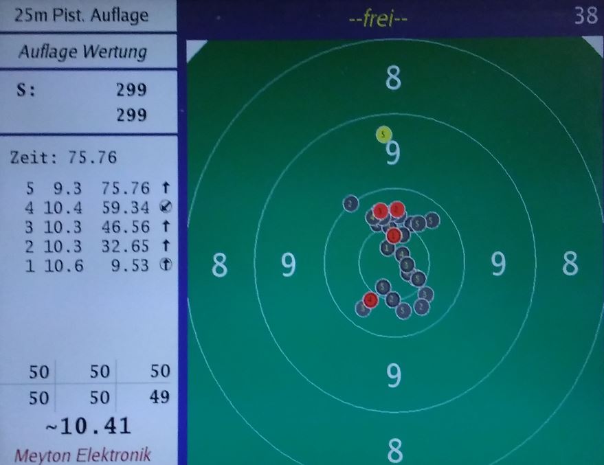

    Meine ganz subjektive, nicht durch aufwändige Tests untermauerte Erfahrung mit Walther SSP und S&W22 Victory nach einigen 1000 Schuss im Wechsel mit SK-Pistol-Match:
    Die "Ballermunition" CCI-SV halte ich für mein Präzitraining geeignet- siehe Schussbild. Für Fallscheibentraining und -Wettbewerbe sowieso. Für mich kein wahrnehmbarer Unterschied - auch bzgl. Zünd- und Zufuhr/Auswurfverhalten.

  • Die "Ballermunition" CCI-SV halte ich für mein Präzitraining geeignet- siehe Schussbild. Für Fallscheibentraining und -Wettbewerbe sowieso. Für mich kein wahrnehmbarer Unterschied - auch bzgl. Zünd- und Zufuhr/Auswurfverhalten.

    Wenn ich mir das Trefferbild so ansehe, ist die Zufallsstreuung augenscheinlich erheblich kleiner als die Schützenstreuung und damit lassen sich klare Aussagen ableiten, welcher Art die Schützenfehler sind. Wobei mit steigender Ringzahl die Streuung kleiner werden muß, um sinnvolle Schlüsse aus dem Schaubild ziehen zu können. Wenn das also noch mit Billigstmunition geht, dann auf zu neuen Ufern!

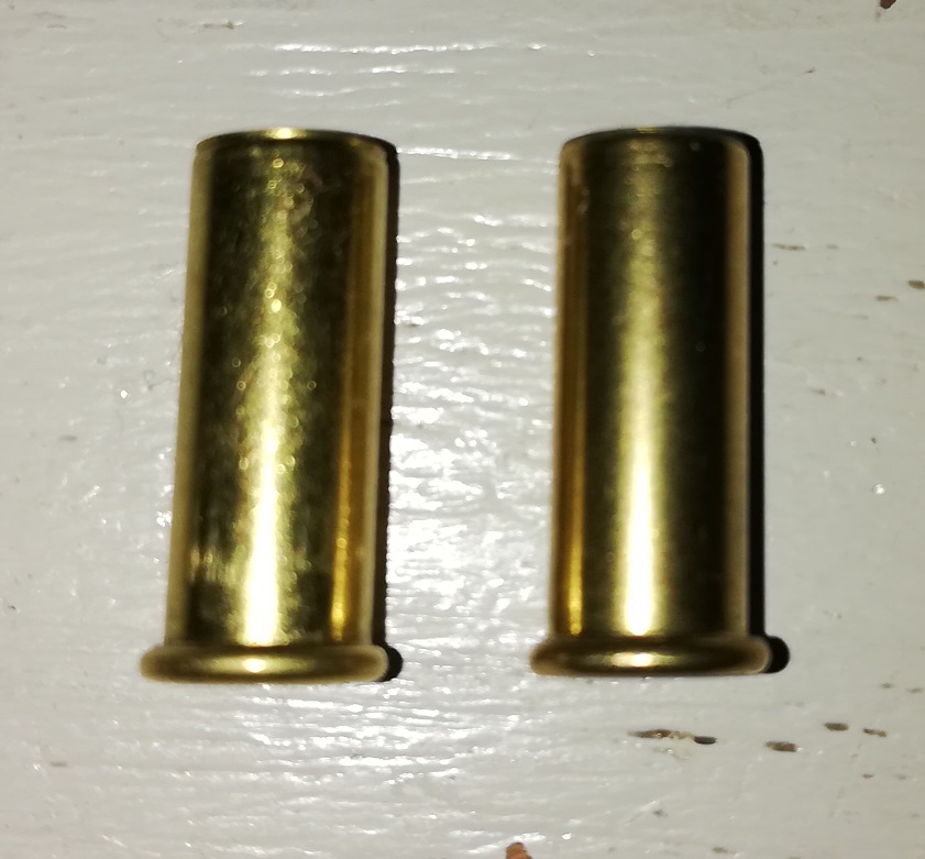

  • Das mit dem Klemmen im Patronenlager stimmt zwar oft, liegt aber m.E. an der anderen Hülsenmaterialmischung des Messings, nicht am Crimp (der "Würgung").
    Besonders wüst klemmt z.B. ältere russische Munition mit Messinghülsen, die hat fast keinen Rückspringeffekt nach der Anfangsliderung. Remingtonhülsen hingegen springen tadellos zurück; sie sind dementsprechend oft auch beschmaucht.

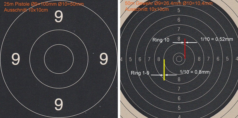

    Meine vollste Zustimmung! Pistolenschützen haben viel größere Flächen bezüglich Munitionsstreuung zur Verfügung. Und es ist gut so. ;)
    Disziplinen mit Zehntelwertung wie 50m KK-Liegend oder Auflage sollten jedoch anders betrachtet werden.
    Zwischen Können des Schützen und dem Vermögen der Munition entscheidet hier mittlerweile oft der Zufall.

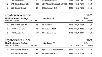

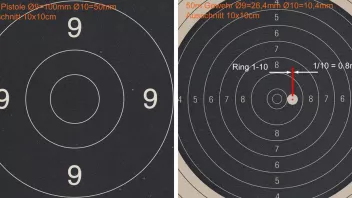

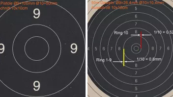

    Zur Verdeutlichung die Ergebnisse DM 2018 KK 50m Auflage und ein Größenvergleich 1:1 beider Scheiben mit Zehntelangabe.
    Gruß HdR

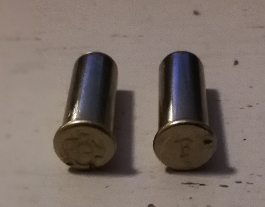

  • liegt aber m.E. an der anderen Hülsenmaterialmischung des Messings, nicht am Crimp

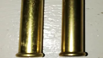

    Vielleicht ist es eine Kombination.

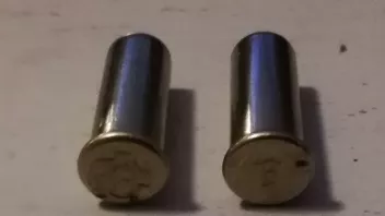

    Besonders kritisch ist RWS. Ich habe mal zwei Fotos (verzeiht die Qualität der Handyfotos, aber ich denke der Unterschied wird sichtbar) gemacht. Ein Vergleich zwischen RWS (links) und Federal (rechts). Man sieht bei der RWS -Hülse einen radial hochstehenden Grat. Lidert die Hülse plastisch auf, krallt sich dieser Grad in die Trommelbohrung.
  • Hallo @Herr der Ringe,

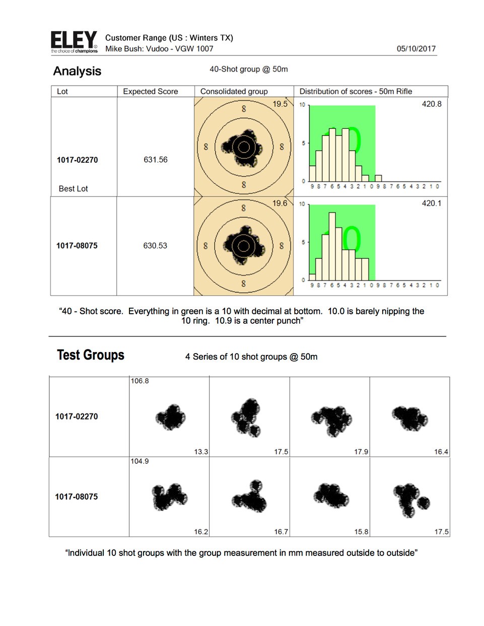

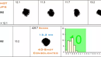

    möglicherweise ist deine Darstellung bezüglich der Zehntel auf der 50 m KK-Scheibe so etwas missverständlich. Zwar ergibt ein Zehntel des Radius der Zehn 0,52 mm, die Zehntel Ringbreite beträgt aber durchgängig von der Eins bis zur Zehn 0,8 mm, da ja vom Mittelpunkt des Geschosses gemessen wird und somit der Geschossradius von 2,8 mm noch zum 10er-Radius von 5,2 mm addiert werden muss.
    Ansonsten natürlich voll d'accord.

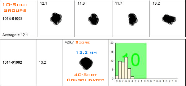

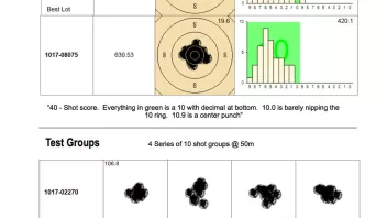

    Betrachtet man die durchschnittliche Verteilung der Treffer auf Zehntelbasis selbst sehr guter Testergebnisse, wie sie Eley veröffentlicht hat, so kann man schon sagen, dass beim KK-Gewehr auf 50 m spätestens ab 10,5 der Zufall regiert. Nur wurden ja schon Ergebnisse von über 630 geschossen. Um solche Ergebnisse auch wirklich reproduzierbar zu machen, darf der Schütze selbst überhaupt keine Fehler mehr machen, muss also selbst in der 10,9 bleiben. Das ist natürlich nicht drin, denn selbst bei den Besten von uns ist schon die Auflösung unserer Augen schon schlechter. Kein Schütze ist durch die Einführung der Zehntelwertung mehr in der Lage, überhaupt das Maximum zu erreichen und andererseits ist das Ergebnis um so mehr vom Zufall abhängig, je besser er selbst schießt. Etwas provokant gefragt, hat bei den letzten Olympischen Spielen wirklich der an dem Tag beste Schütze gewonnen, oder war es nicht doch eher derjenige, dessen Munition an dem Tag per Zufall ein paar hohe Zehner mehr produzierte?
    Meiner Meinung nach wäre daher auch eine maßvolle Verkleinerung der Zehn oder die Umstellung der Scheiben auf Innenwertung unter Beibehaltung der Vollwertung auch der bessere Weg gewesen. Mit maßvoll meine ich, die Zehn darf nur so klein werden, dass diese auch noch mit einem gutem Munitionslos gehalten werden kann. So wäre dem Schützen erstens die Möglichkeit geblieben, das Maximum auch aus eigener Kraft zu erreichen und der Laie könnte sich auch weiterhin zumindest etwas unter den Ergebnissen vorstellen.
    Na ja, die Entscheider haben das wohl anders gesehen.
  • Upps !!!
    Nicht missverständlich, sondern falsch ! Danke Murmelchen.
    Natürlich kommt das halbe Kaliber noch hinzu, dann sind es durchgängig 0,8mm pro Zehntel.
    Mir war auch so komisch. Gruß HdR
