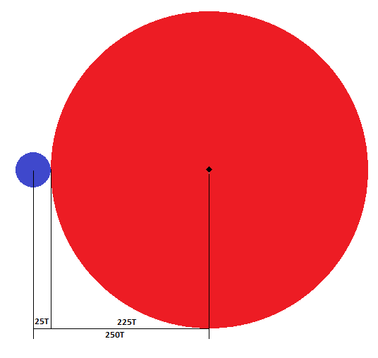

  • Vorab: Teiler ist der Abstand vom Mittelpunkt der Scheibe zum Mittelpunkt des Treffers. Daher ist bei 0T ein Schuss exakt in der Mitte.
    Die "10" hat einen Durchmesser von 0,5mm (= 50T), die Munition wird mit 4,5mm (= 450T) gerechnet. Daher komme ich rechnerisch für eine schlechteste 10,0 auf 250T. Wie?
    Von der Mitte der Scheibe bis zum Rand der Zehn sind es 25T (Hälfte vom Durchmesser der Zehn). Von der Mitte des Treffers bis zu seinem Rand sind es 225T (450/ /2). Eine Zehn ist es nur dann, wenn der Treffer die Zehn berührt, zusammen also 25T + 225T = 250T.
    Hab ich nen Denkfehler? Alles über 250T muss damit schlechter wie eine Zehn sein.
    Rot: Treffer mit insg. 4,5mm = 450T
    Blau: Zehn mit 50T
    Edit: damit ist der Beitrag von shooting.sepp (Teiler) absolut korrekt
    Einmal editiert, zuletzt von Rogo (22. Juni 2016 um 15:29)
    Blau: Zehn mit 50T
    Stimmt, ihr habt Recht. Ich hatte es so auch schonmal nachgerechnet, ich hab jetzt irgendwie den 9er Ring im Kopf gehabt :saint:
