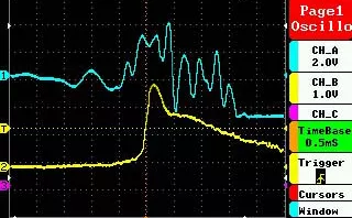

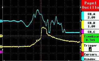

    Aber mal eine dumme Frage, warum ist "Gelbe Kurve = Geschoßaustritt an der Mündung" kein so eindeutiger Nadelimpuls wie in dem Kolbe Bericht ?
    Hallo Hapeem,
    das liegt am Messverfahren bzw. an der Position der Lichtschranke. Meine Lichtschranke wurde für diesen Test direkt an der Mündung positioniert und war erheblich empfindlicher eingestellt.
    Zum gelben Kurvenverlauf:
    Der leichte Anstieg (vorauseilende Luftsäule bzw. Schmauch im Lauf vom vorangegangenen Schuß).
    Dann der eigentliche Peak (Raster 0,05ms, Geschosslänge 12mm ~0,036ms).
    Der flache Abgang, das sind die nachströmenden Pulvergase.
    Munitionstest - Laufschwingungen
    Im Anhang noch zwei Kurven, gleicher Lauf gleiche Aufspannung (RWS 348m/s und eine Eley 310m/s)
    Gruß HdR
