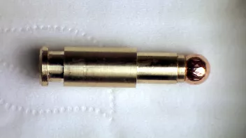

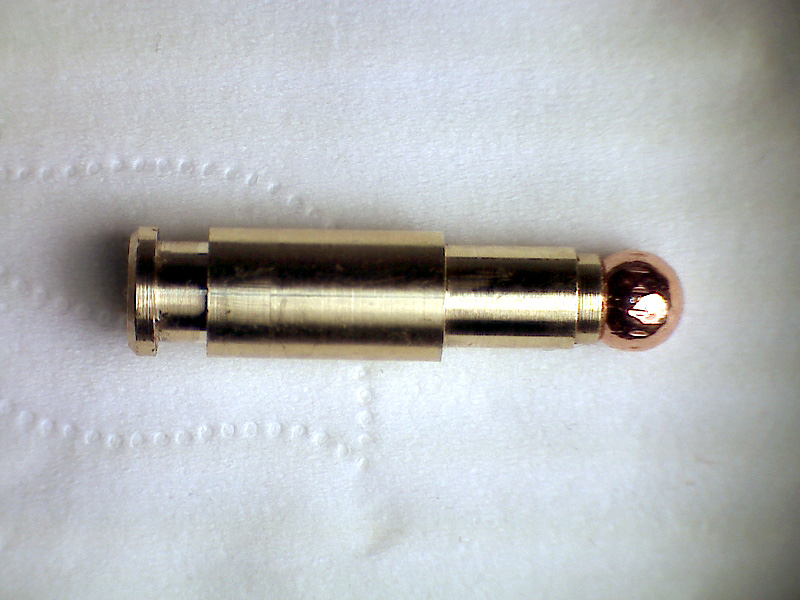

    Auch wir waren fleißig und haben gestern ein paar Tests geschossen. Sozusagen bis zur letzten RWS-Plus Hülse. Mit der ernüchternden Erkenntnis - Wir wissen noch nicht was das Zimmerstutzenschußbild besser macht. Aber wir wissen was es schlechter macht.
    Durch den Einsatz des Kugelsetzers sitzt die Kugel nicht am Hülsenrand sondern etwas weiter vorne im Lauf eingepresst.
    Die Vo lag bei allen Versuchen ob dicke oder dünne Kugel im Durchschnitt bei 248m/s. Die Schwankungen wieder im Bereich von 20m/s.
    Zwei krasse Ausreisser* mit 188.5 und 179,9m/s laden wieder zum Überdenken der ganzen Sache ein.
    Beim Nachmessen der Kupferhülsen zeigte sich daß die Hülsen mit gesetztem Geschoß im Schnitt 0,03 mm weniger Auflidern (Gasverlust).
    Erstes Schußbild: dem Zugmaß entsprechende verkupferte Kugel mit Kugelsetzer. Die 8 rechts war der erste Schuß des Tages überhaupt und wurde ich gerne streichen. Beim linken Schuß hatte mein Schütze schön beim Setzen ein ungutes Gefühl. Die anderen acht Schüsse geben wieder Hoffnung.
    Zweites Schußbild: größere verkupferte Kugel mit Kugelsetzer und zwei Vo-Ausreisser*. Beide unten.
    Das Arbeiten mit dem Kugelsetzer ist eigentlich kein Problem. Jedoch das nachträgliche Laden der Hülse wird zu echten Fummlerei.

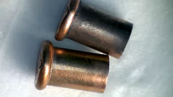

  • Hallo Daniel,
    also die Kugelsetzer hab ich für Testzwecke in drei verschiedenen Längen (Setztiefen) gefertigt.
    Die erste Länge so daß sich Hülse und Kugel gerade nicht mehr berühren (Spalt ca. 0,1-0,2mm) aber die Kugel bereits zentriert an Übergangskonus angepresst wird. Die längste Version mit ca. 1mm Setztiefe (also Abstand Kugel zur Hülse) d.h. die Kugel wird zwar noch nicht ganz aber ordentlich in die Züge / Übergangskonus gepresst.
    Um eine gute Zentrierung der Kugel zu ermöglichen hat der Dorn ca. 0,02mm weniger als das Patronenlager.
    So weit so gut. Mehr wird momentan nicht verraten. Wir müssen einen weiteren Test machen um ein anderes Problem zu beheben. Kann dieses nicht behoben werden ist die Idee mit dem Kugelsetzer hinfällig.

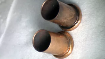

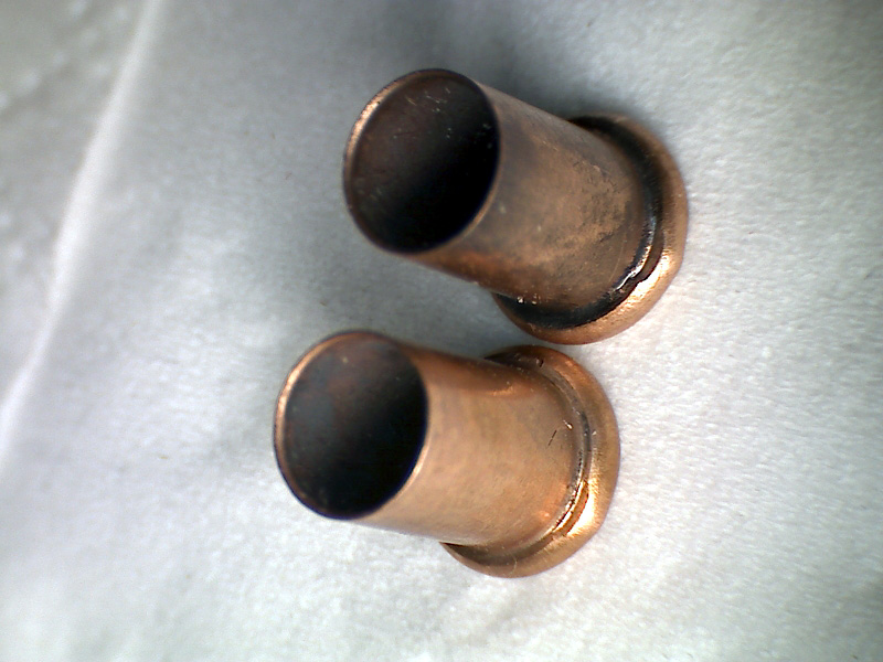

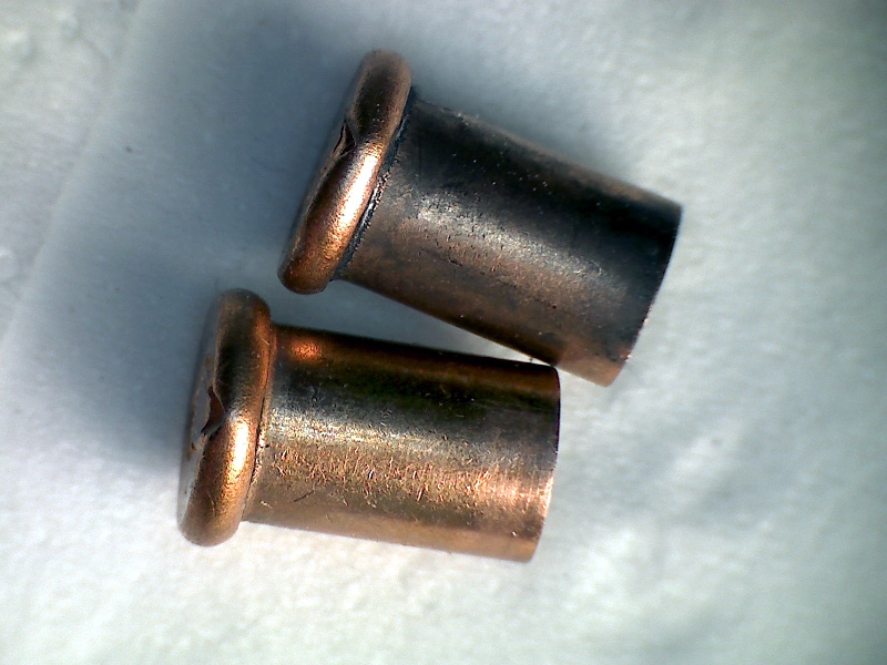

    Ach ja, bez. Liederung der Hülse. Sie weitet sich doch !
    Hülse (RWS-Plus) vor dem Schuß Ø 4,56mm. Nach dem Schuß Ø 4,62mm !
    Mit Kugelsetzer, nach dem Schuß nur Ø 4,58mm. Bei nach vorne gesetzter Kugel entweicht ordentlich Dampf zwischen Patronenlager und Hülse (siehe Bilder).
    Oben Hülse mit Kugelsetzer.
    Unten Hülse ohne Kugelsetzer.
    Gruß HdR
