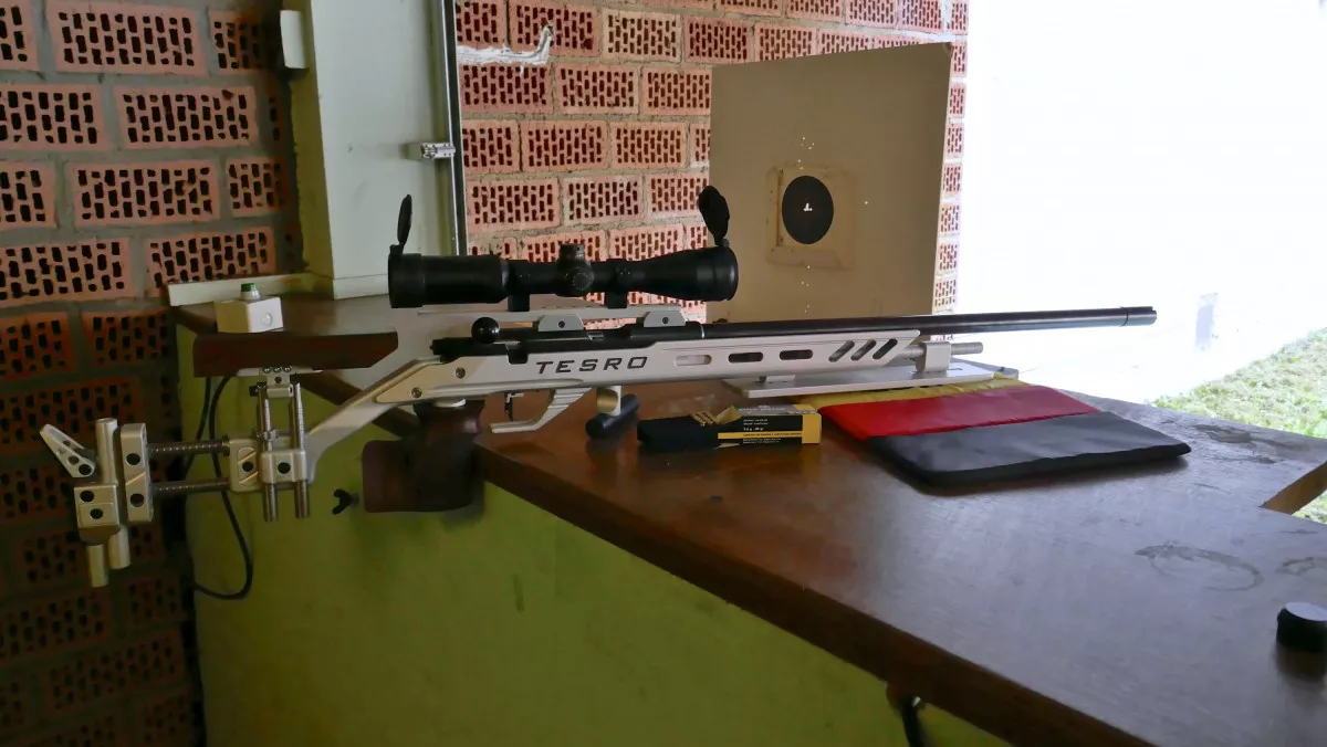

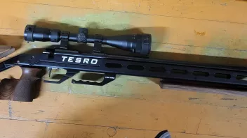

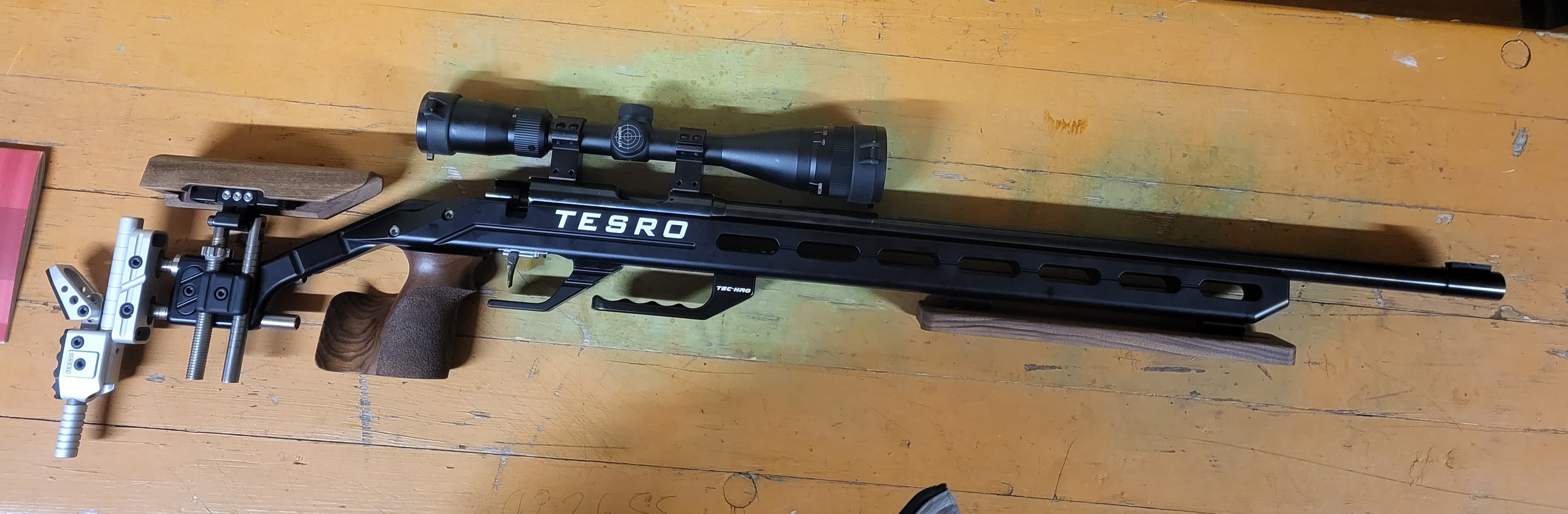

  • kann jemand etwas zu Qualität und Einstellmöglichkeiten des Tesro kk evolution 10 signum oder tec roh schaftes sagen?
