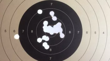

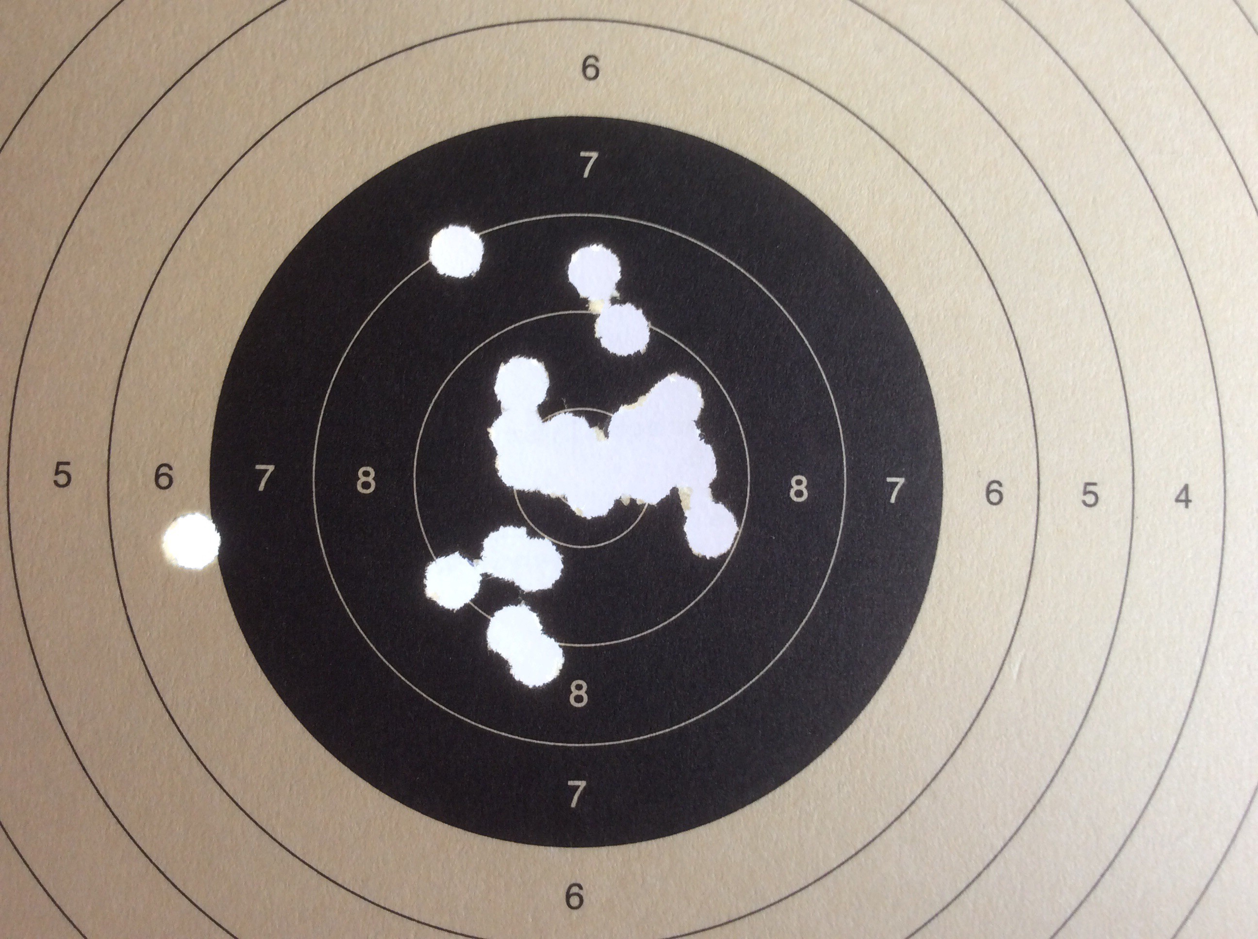

  • Also ist die LP400 Geschichte... :) . Viel Spaß mit der neuen.
    Woher kommt die Streuung? Liegt es am Griff der LP10?
    Sportliche Grüße
    Bastian
  • Bei nochmaligen Lesen meines Beitrags ist mir aufgefallen, dass ich mich unglücklich ausgedrückt habe. Mit Streuung meinte ich die paar Ausreißer. Sonst ist das Schlussbild sehr brauchbar:).
  • Die 7 war Unkonzentriertheit - mit dem Rest bin ich sehr zufrieden und entspricht meinem derzeitigen Leistungsniveau.
    Die LP400 ist jetzt Ersatz.
