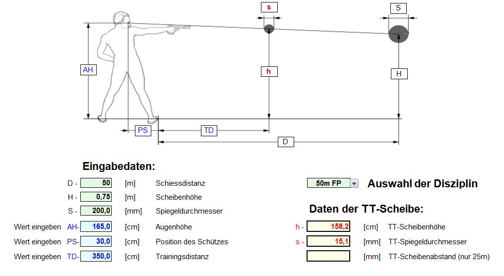

    installier doch einfach die scatt software, da kannst du die Scheibe für die gewünschte Entfernung ausdrucken.

  • Hallo Sam1371 ich habe für das FP Trockentraining die nicht skalierte Scheiben von Rinkformgriffe heruntergeladen und bei mir im Büro aufgehängt.
    1. Man braucht nur 2,5 - 3 m und ist immer im Trockenen
    2. Für das Trockentraining reicht das alle mal.
