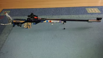

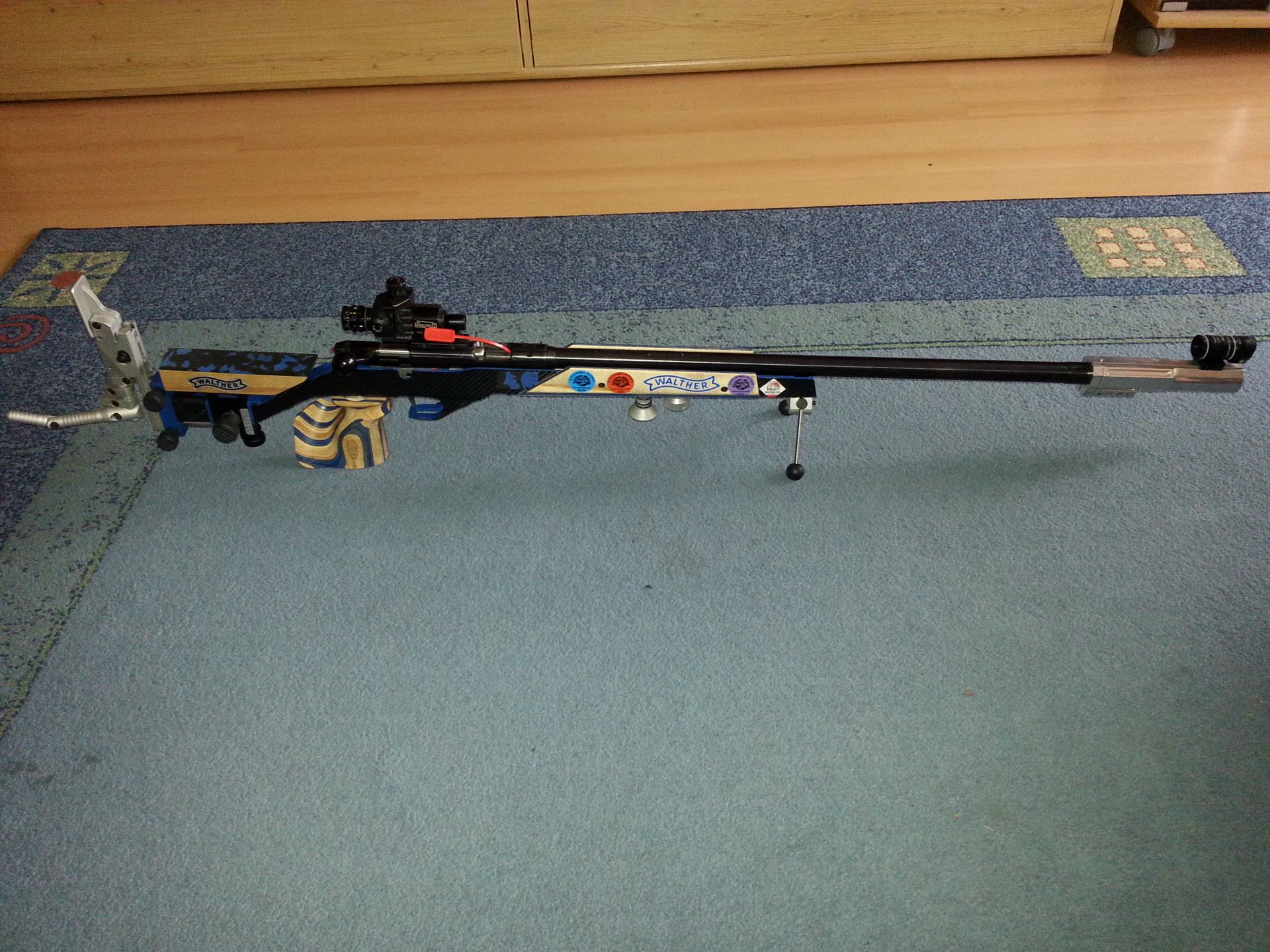

Hallo zusammen,
ich habe einmal 2 Bilder angehängt um damit den Zusammenbau und den Abstand der Komponenten zu verdeutlichen.
Ob nun das Monokel am oder etwas absteht muss jeder selbst entscheiden. Mein Optiker sagte mir, das mache nichts
aus. Bei mir sind es 12mm Abstand Monokel zum Mirror. Zum Mirror ist der Abstand Schießbrillenglas zum Mirror ca.
3-4 cm, auch deswegen weil beim GK der Rückschlag entsprechend wild ausfällt. Beim KK halte ich es genauso um hier
eine Konstanz zu haben. Da ich aber nun wieder mit Brille schieße ist es hier genau so. Brillenglas etwa 3-4 cm vor dem
Mirror und ich sehe meine Pupille klar und wenn alles stimmt, auch mittig (das ist nur so eine Faustregel, kann variieren).
Die Brillenstärke, wie gesagt, ist etwas mehr als bei der normalen Brille und für 100m und 300mhabe ich 0,25 Dioptrien
immer als zusätzliche Hilfe dabei. Setze diese aber nur auch ein, wenn ich Schwierigkeiten mit dem Sehen habe. Ich nutze
das Schweizer System TripleX (seit 2013) und Champion Schießbrille ein. Ich will das Auge ja nicht überanstrengen.
Ein ähnliches System um das Glas drehen zu können gibt es nun auch bei MEC, kostet nur 1/3 des Preises.

@Krümelgirl, die Bilder sollten helfen.
