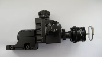

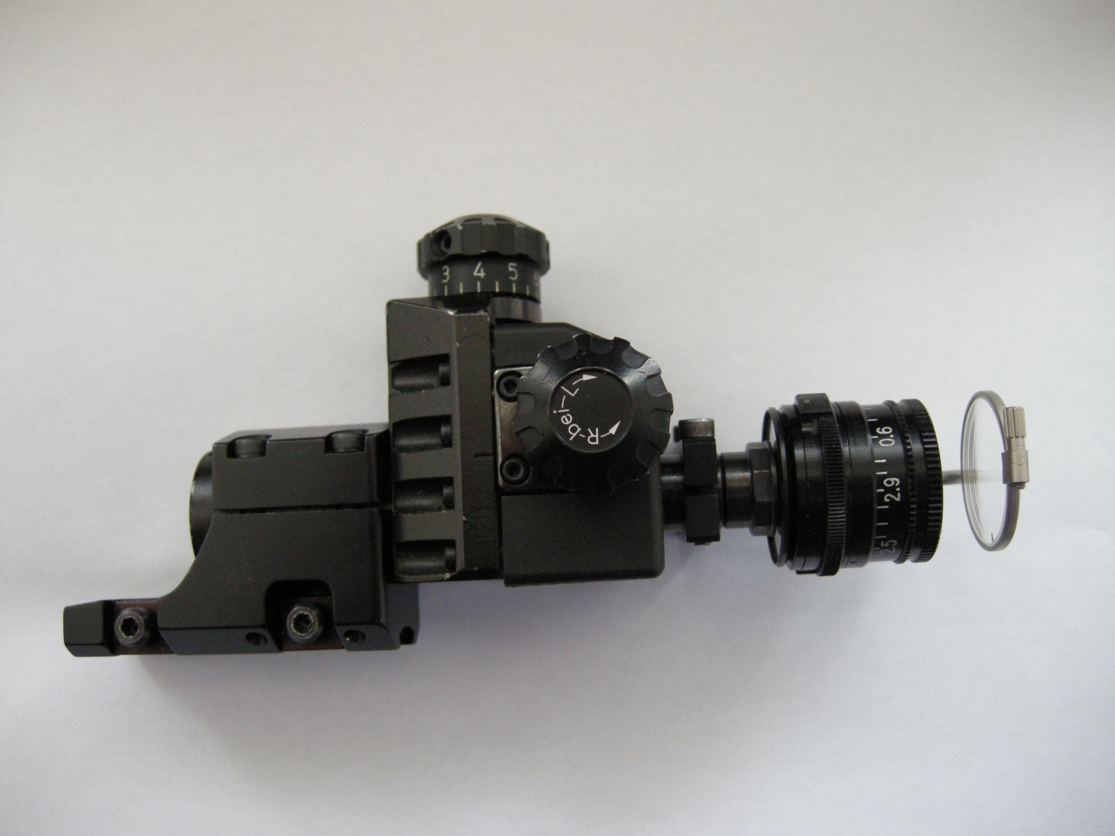

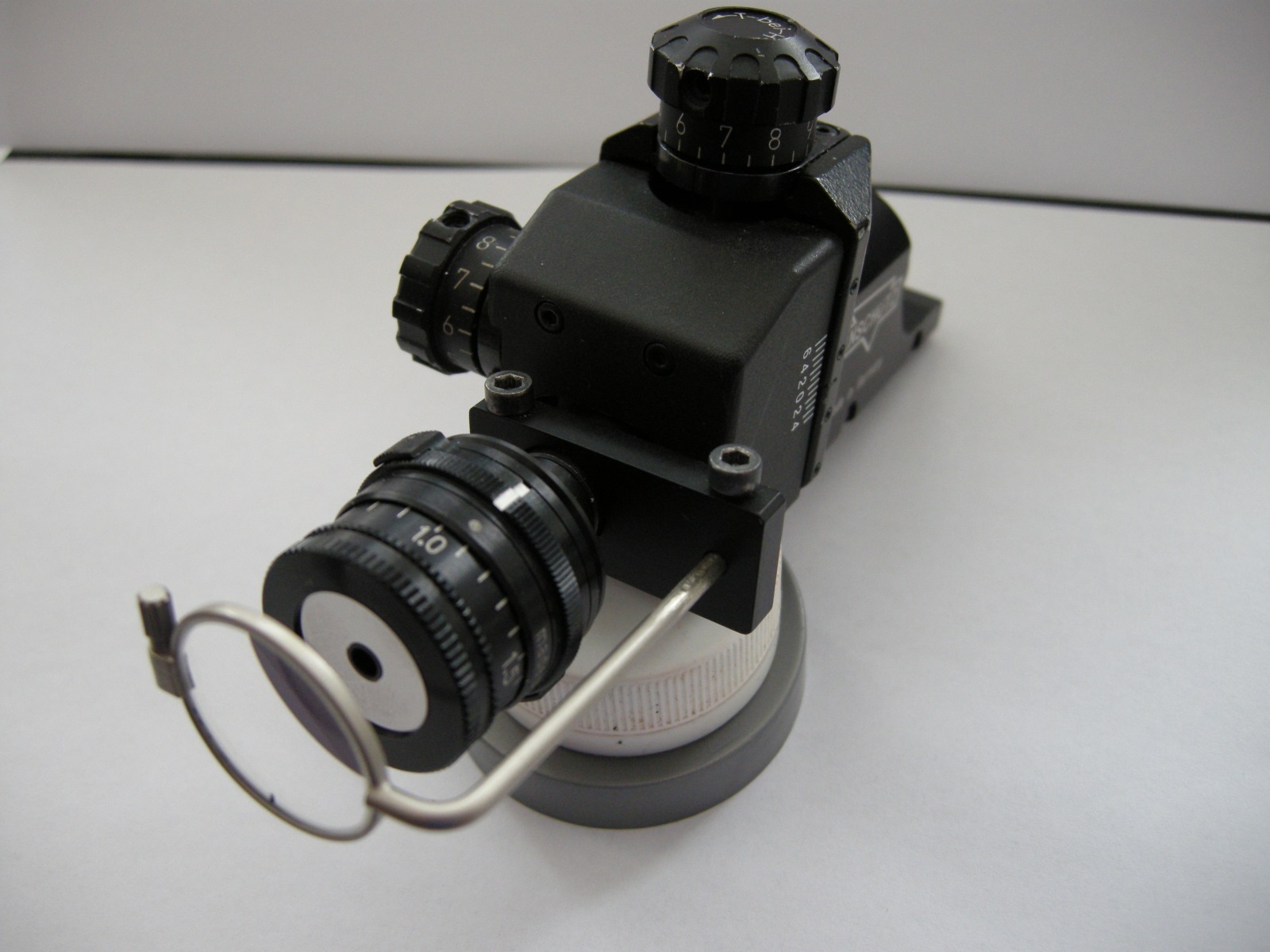

    ich habe einmal 2 Bilder angehängt um damit den Zusammenbau und den Abstand der Komponenten zu verdeutlichen.
    Ob nun das Monokel am oder etwas absteht muss jeder selbst entscheiden. Mein Optiker sagte mir, das mache nichts
    aus. Bei mir sind es 12mm Abstand Monokel zum Mirror. Zum Mirror ist der Abstand Schießbrillenglas zum Mirror ca.
    3-4 cm, auch deswegen weil beim GK der Rückschlag entsprechend wild ausfällt. Beim KK halte ich es genauso um hier
    eine Konstanz zu haben. Da ich aber nun wieder mit Brille schieße ist es hier genau so. Brillenglas etwa 3-4 cm vor dem
    Mirror und ich sehe meine Pupille klar und wenn alles stimmt, auch mittig (das ist nur so eine Faustregel, kann variieren).
    Die Brillenstärke, wie gesagt, ist etwas mehr als bei der normalen Brille und für 100m und 300mhabe ich 0,25 Dioptrien
    immer als zusätzliche Hilfe dabei. Setze diese aber nur auch ein, wenn ich Schwierigkeiten mit dem Sehen habe. Ich nutze
    das Schweizer System TripleX (seit 2013) und Champion Schießbrille ein. Ich will das Auge ja nicht überanstrengen.
    Ein ähnliches System um das Glas drehen zu können gibt es nun auch bei MEC, kostet nur 1/3 des Preises.

    @Krümelgirl, die Bilder sollten helfen.
    VG Oldgunner

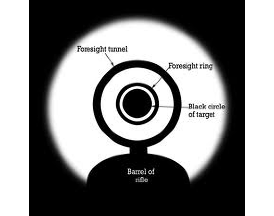

  • Hallo Freunde,
    @kruemelgirl,

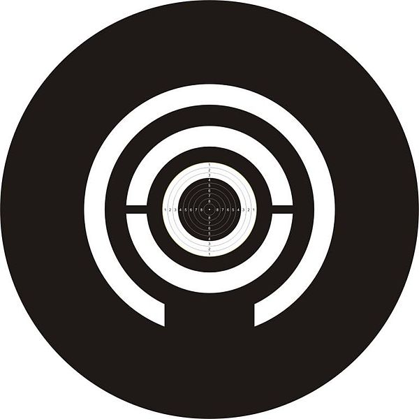

    schieb doch einfach mal den Diopter noch 1 - 2 cm weiter nach vorne und probiere dann mal, ob Dir so noch bessere Schussbilder gelingen und ob die vermeintlichen Zielfehler nachlassen. Wobei mich dabei aber auch noch die Frage interessieren würde, warum Du dir mit diesen Zielfehlern so sicher bist. Meiner Erfahrung nach passieren solche Ausrutscher eher, wenn die Gesamtwahrnehmung nicht mehr stimmt, wenn man z. Bsp. sich wieder aufbauende oder verändernde Spannungen im Anschlag nicht mehr wahrnimmt, wenn man das unsaubere Abziehen nicht mehr wahrnimmt oder wenn man viel zu lange zielt und das Gehirn dann schon längst mit so einer Art Speicherbild arbeitet.

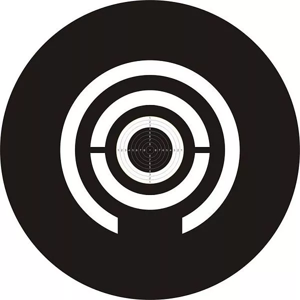

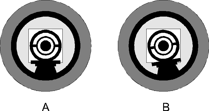

    Ich habe mal ein paar Visier- oder Zielbilder geklaubt. Sie sind für den Zweck zwar alle nicht ganz perfekt, können aber wohl doch helfen, die Problematik zu verdeutlichen.
    Visierbild_1 zeigt zeigt wohl das Ideal, ein in der Praxis aber eher unrealistisches Abbild. Dadurch, dass der Korntunnel einen so großen Raum in der Diopterbohrung einnimmt, dürften Zielfehler wohl weitestgehend ausgeschlossen sein, es sei denn, unsere Wahrnehmung spielt uns z. Bsp. durch zu langes Zielen einen Streich. Dieses Verhältnis zwischen Korntunnel und Diopterbohrung kann man aber bei den von uns üblicherweise verwendeten Elementen und den üblichen Visierlängen wohl nur erreichen, wenn man für einen recht großen Abstand zwischen Diopter und Auge sorgt. Probiert es einfach mal selbst aus; einfach mal den Diopter 1 - 2 cm weiter nach vorne schieben. Der Seheindruck dürfte dann zwar für die meisten von euch erst mal gewöhnungsbedürftig sein, auch wegen der unterschiedlichen Helligkeitswahrnehmung, mögliche Zielfehler können so aber deutlich besser wahrgenommen und damit auch vermieden werden.
    Unrealistisch ist an dem Bild zudem, dass wir nicht in der Lage sind, alle drei Abstandsebenen gleichzeitig scharf zu sehen. Unser Auge kann immer nur auf eine Entfernung fokussieren sprich scharf stellen. Wenn junge Menschen meinen, sie könnten das doch, so liegt das daran, dass unser Auge dann schnell hin- und her schaltet und so der Eindruck gleichzeitiger Schärfe entsteht. Die Elastizität der Augenlinse, welche dieses Umschalten ermöglicht, nimmt mit dem Alter ab und irgendwann können wir dann ohne Hilfsmittel (Lesebrille) gar nicht mehr richtig im Nahbereich fokussieren. Unsere Augen sind nämlich im entspannten Ruhezustand auf die Ferne fokussiert. Das ist ja auch wichtig so, denn von da kommt ja auch der Tiger oder die Schwiegermutter und den/die sollten wir schon möglichst früh wahrnehmen. ;) Besser ist das auf jeden Fall.
    Jetzt kommt aber ein wichtiger Punkt für das richtige Zielen. Im entspannten Zustand liegt der Fokus unserer Augen auf dem Fernbereich. Das bedeutet aber, wir sehen das Ringkorn schon unscharf. Wir müssen aber, auch um diese Zielfehler (Korntunnel liegt nicht in der Mitte der Diopterbohrung) und auch weil Fehler, welche durch den ansonsten unscharfen Rand des Ringkorns entstehen, größere Auswirkungen als eine leicht unscharf wahrgenommene Scheibe haben, unbedingt auf das Ringkorn scharf stellen, auch wenn wir uns erst mal vom Kopfe her damit schwer tun, denn wir wollen ja das Ziel treffen. Deshalb schauen wir auch dahin und versuchen auch, die Scheibe möglichst scharf zu sehen. Das ist aber falsch und deshalb müssen wir uns auch wirklich fast schon zwingen, auf das Ringkorn zu fokussieren. Das kann auch bedeuten, dass unser normales Brillenglas, welches ja auch für das Sehen in der Ferne eingestellt wurde, korrigiert werden muss. Und zwar in Richtung Plus. Beträgt z. Bspl. bei leichter Kurzsichtigkeit der Dioptrienwert -2,0, dann kann ein Glas mit -1,75 oder -1,5 die Fokussierung auf das Ringkorn erleichtern.
    Es ist jedenfalls ganz wichtig, das auch wir Gewehrschützen genau wie die Pistolenschützen auf das Korn fokussieren und nicht auf die Scheibe. Eine leicht unscharfe Scheibe mag zwar für diejenigen, welche das bisher nicht gemacht haben, zunächst erst mal sehr gewöhnungsbedürftig sein, führt aber fast immer zu engeren Schussbildern und hilft auch diese Zielfehler zu vermeiden.
    Visierbild_2 liefert wohl ein realistischeres Abbild, wobei mir dabei aber das Ringkorn schon deutlich zu klein gewählt wurde. Jedenfalls erkennt man, dass jetzt, wo der Korntunnel weniger Raum in der Diopterbohrung einnimmt, es auch etwas schwieriger wird, schnell zu überprüfen, ob dieser sich auch wirklich genau in der Mitte der Bohrung befindet.
    Viesierbild_3 verbessert die Sache mit dem Ringkorn und zeigt zudem auch noch ein verkanntetes Visier- oder Zielbild. Aber auch hier ist der Abstand des Korntunnels zum Rand des Diopters immer noch etwas groß. Wer das weiter verbessern möchte, muss entweder den Diopter noch etwas weiter vom Auge wegschieben, einen größeren Korntunnel verwenden oder aber vielleicht auch den Duplex mit diesem Zwischenring verwenden, dann allerdings auch den Preis der höheren Komplexität in Kauf nehmen oder lernen, damit umzugehen.

  • Hi Frank,
    oft ist es so, das ich nach dem Schuß merke, das ich eigentlich nicht mittig durch den Diopter schaut habe. Das betrifft weniger die Vertikale als mehr die Horizontale, ich rutsche einfach auf der Backe hin und her, grob gesagt.
    Ich sehe, das das Korn rechts oder links ( eher mehr rechts) geklemmt ist.
    Vielleicht she ich das auch ganz falsch und es liegt wirklich nur an meiner Position.
    Auf der anderen Seite habe ich nicht das Gefühl, mich in irgendeine Richtung während meines anschlags drücken zu müssen.
    Die linke Seite ist sehr entspannt, also Schulter und Arm.
