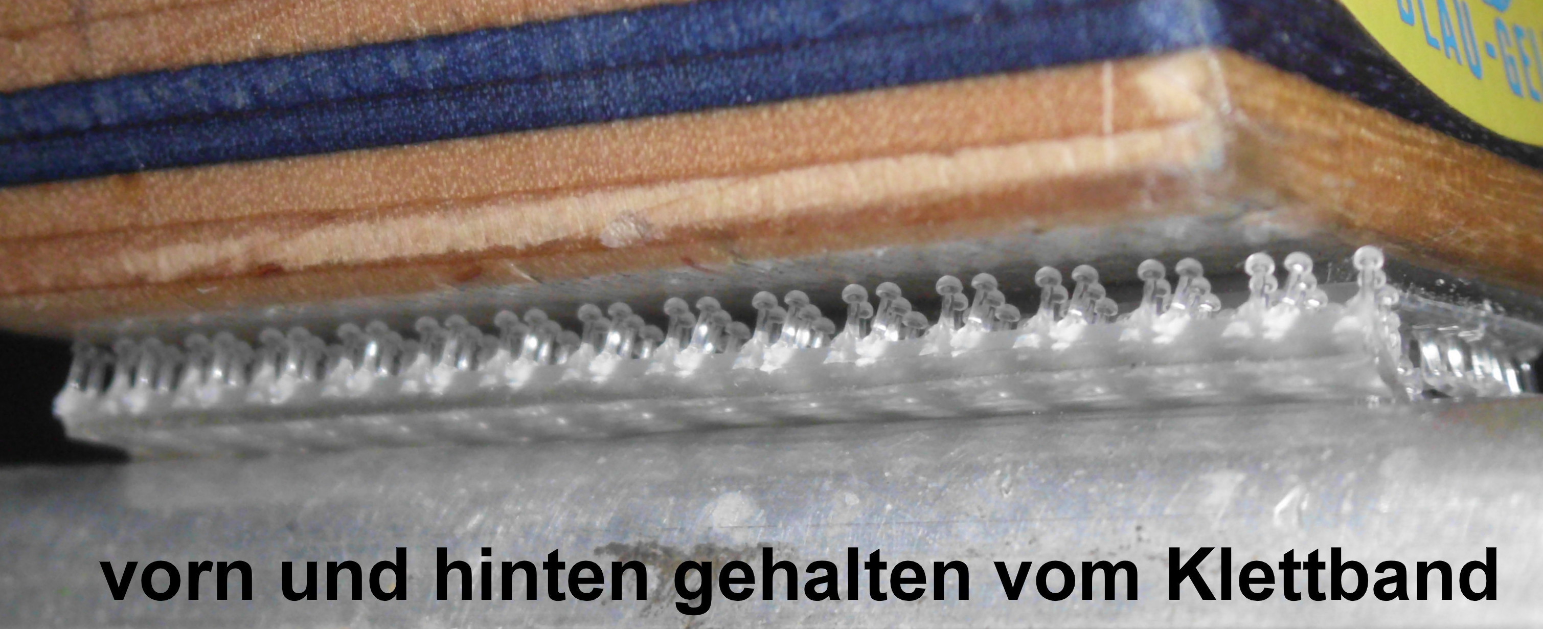

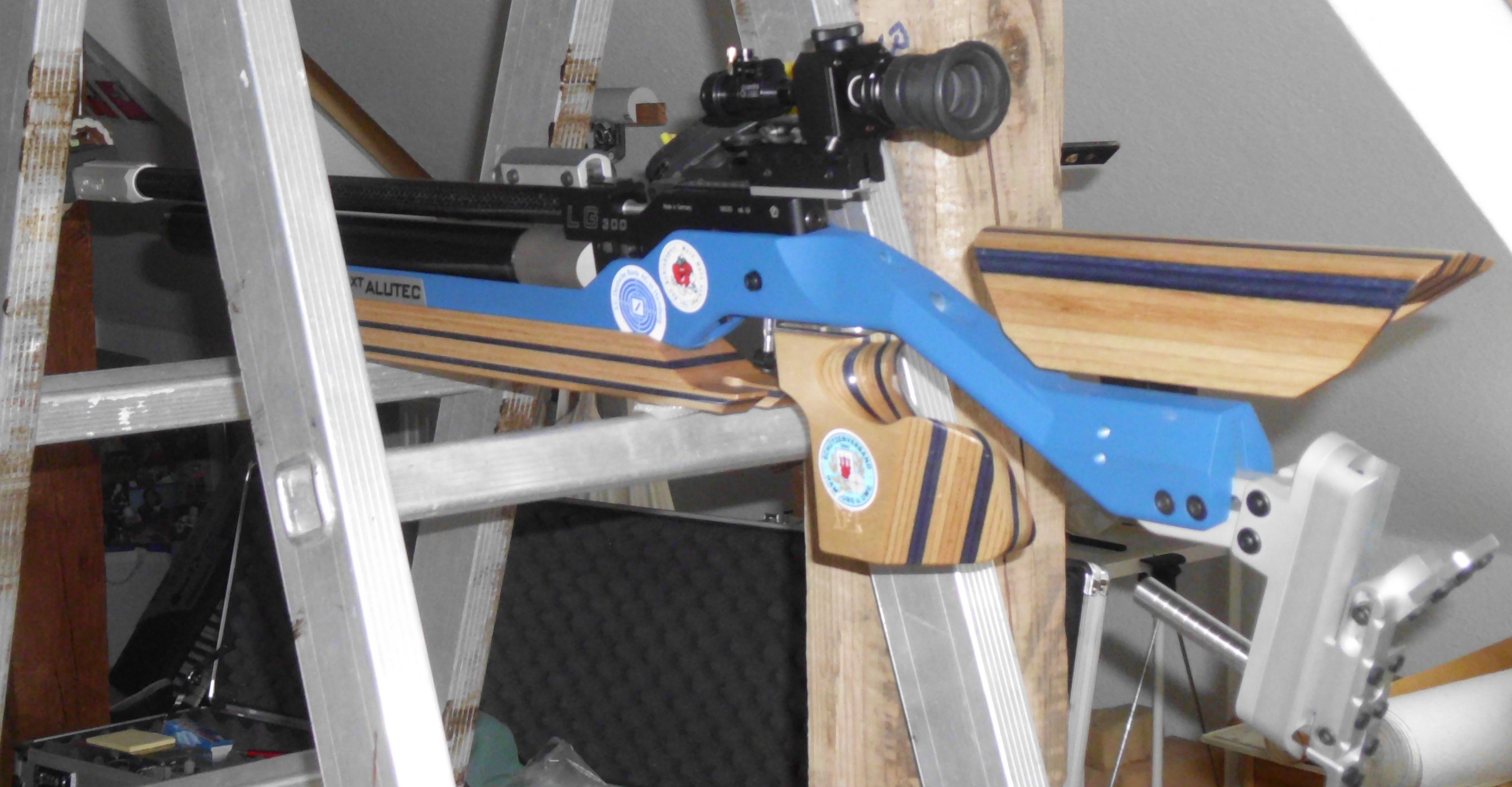

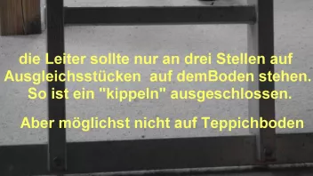

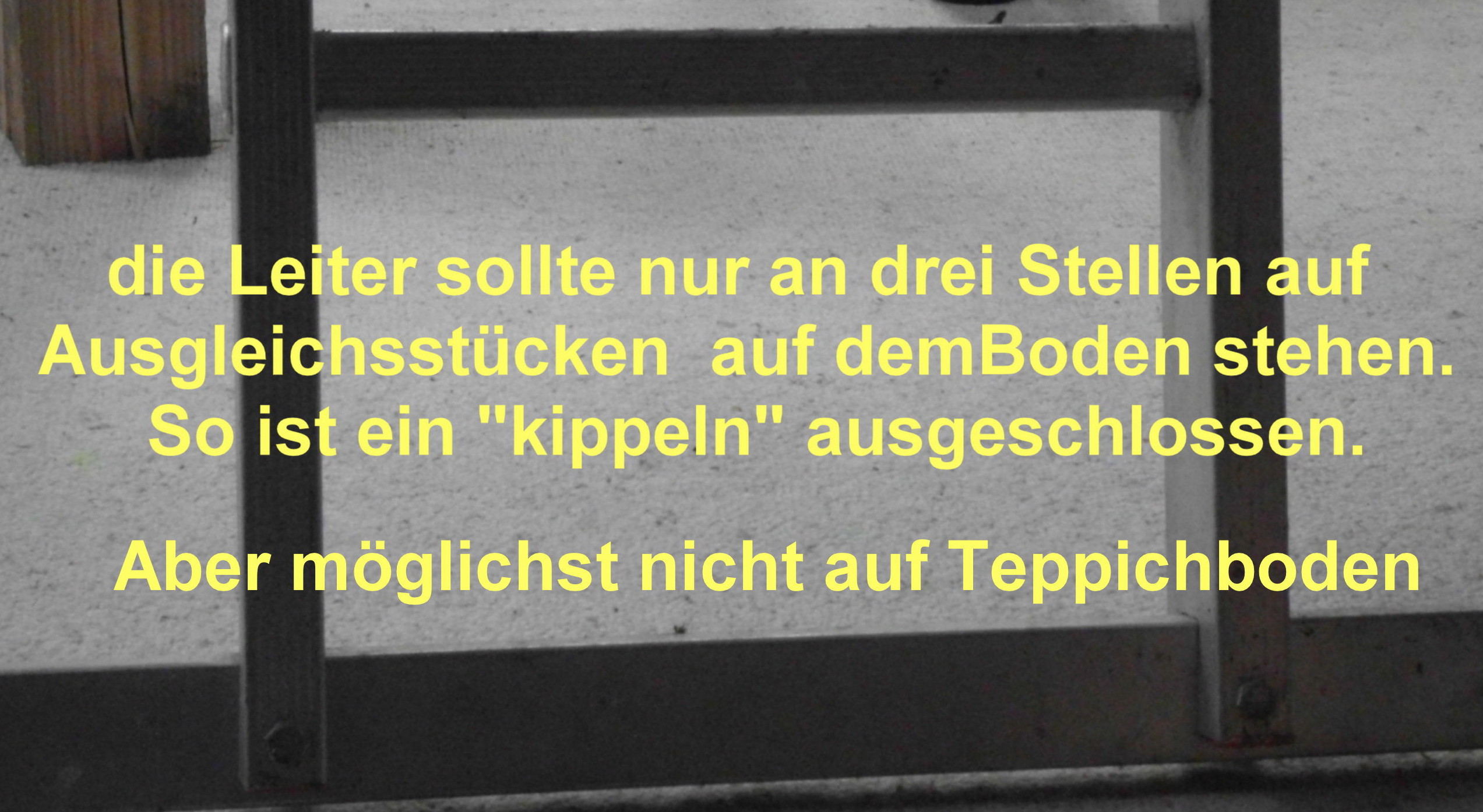

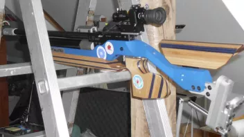

Man nehme sich etwas Zeit und

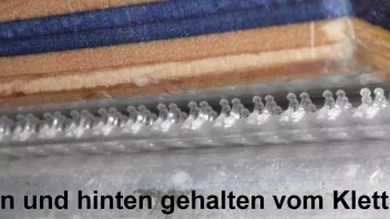

- eine Stehleiter, sowie
- kleine Holzteile für die Standfestigkeit und zum Ausgleich von Höhendifferenzen und zum Anrichten,
- selbstklebendes Klettband (ich habe eines vom Discounter verwandt),
- evt. ein paar Sandsäcke zu Beschweren und ggf. ein gehobeltes Brett um die Auflagefläche zu vergrößern und der Waffe mehr Halt
zu geben,
- ggf. eine Schraubzwinge,
- einen Schaumstoffblock und· -
- einige Rouladennadeln.Wie ich dann aufgebaut habe, ist den Bildern zu entnehmen.

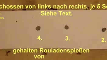

Sieht man davon ab, dass irgendjemand meine Leiter verschleppt hatte und ich suchen musste, habe ich für den Aufbau meiner Versuchsanordnung keine Viertelstunde gebraucht. Wohl auch deshalb, weil ich es schon häufiger gemacht habe.So nun hoffe ich noch, dass es mir gelingt die Bilder hoch zu laden und einzufügen. (Was leider nicht so geklappt hat, wie es erhoffte.

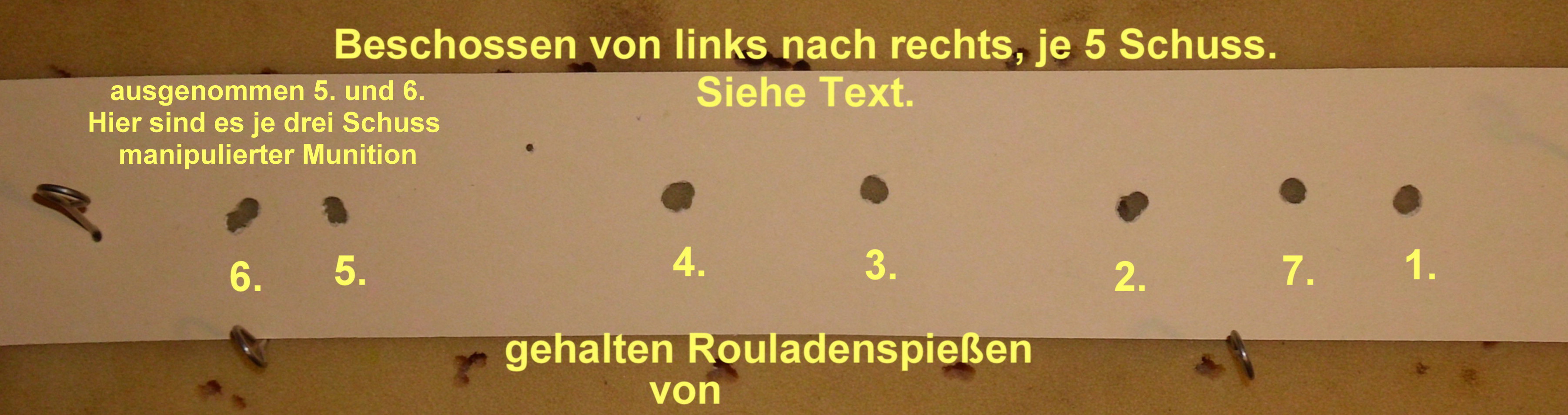

Ich musste die Bilder immer wieder verkleinern um sie hochladen zu können)Die Schussgruppen bestehen alle aus 5 Schuss/10m/LG,ausgenommen die beiden manipulierten Gruppen.
Vor dem Schießen habe ich ein paar Mal, ohne Munition Druckluft „geschossen“.
Geschossen wurde von rechts nach links.
Zunächst Schussbild 1, dann 3 (beide mit einer Waffenhändlersortierung), dann 4, danach 5 (beide mit einer absolut billigen Vereinsmunition, auch einer Waffenhändlersortierung, aber für 4,25 €/500 Stk), danach Bild 6 (hier sind es nur drei Geschosse, die ich jeweils am Kopf manipuliert hatte, indem ich eine Winzigkeit abgeschabte), dann Bild 7, auch hier drei Schuss, hier hatte ich den Kegel geringfügig manipuliert und schließlich setzte ich das Bild 2 nach, weil ich mit „Bild“ 3 nicht zufrieden war und wissen wollte, ob sich dieser „Ausreißer“ schon im nächsten Bild wiederholen würde. Hat er zwar nicht, ändert aber nichts daran, dass ich nicht nur aus dieser Dose, sondern auch aus anderen Dosen ganz sicher mehr als 10 Schussgruppen schießen werde, um mich dann zu entscheiden, wie ich mit dieser Munition umgehe.Was ich immer für einen Wettkampf empfehle, ist das bereits mehrfach beschriebene „Ausrollen“ der LG Munition. Munition, die über eine Schräge (Spiegel,Glasscheibe) abrollt und bei der auf diese Art ganz leicht die gleichmäßigsten Geschosse herausgefunden werden können.
Um zu einem halbwegs tragbaren Ergebnis über die Qualität des Systems (Waffe mit dieser Munition) zu kommen, sollten je Waffe mindestens so viele Schüsse investiert werden, wie im Rahmen eines Wettkampfes, einschließlich der Vorbereitungsschüsse eingesetzt
werden. Also mindestens 50-60. Wobei ich es für richtig halte eher kleine Schussgruppen zu schießen. 5 Schüsse sind gut Schuss für Schuss gut auszuwerten. Viel besser als eine 10er Gruppe mit relativ großem Loch. Bei Wettkämpfen verdirbt ja auch der einzelne Schuss u.U. das Ergebnis.In einem Beitrag hatte ich gelesen, dass nach Möglichkeiten für einen „Munitionstest“ gesucht wurde. Man kann einen Leistungsnachweis für
Waffe und die vorhandene Munition auch ohne weiteres mit dem beschriebenen Aufbau selbst durchführen.Dies funktioniert grundsätzlich auch bei KK. Dennoch wähle ich dort zumeist einen anderen Aufbau. Ich nehme einige Sandsäcke und rüste

Frage: Hast du bei jedem Schussbild das Gewehr verstellt oder die Scheibe weitergeschoben?
1. Ist die Waffe technisch in Ordnung?
Dies kannst du so nicht sagen. Du misst die Geschwindigkeit nicht mit und du verwendest einen alten Druckminderer. Gerade hier zeigt sich, dass der Druckminderer häufig Probleme macht.
Hallo Wegi,
die Scheibe wird weiter geschoben.
Wenn die Schussbilder einer größeren Serie durchgängig geringe Streuung aufweisen, dann ist der Schluss zulässig.
Ich habe keinen Test gemacht, sondern lediglich eine. Möglichkeit demonstriert.
Einen Test reiche nach.HaJo

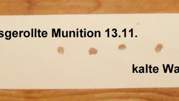

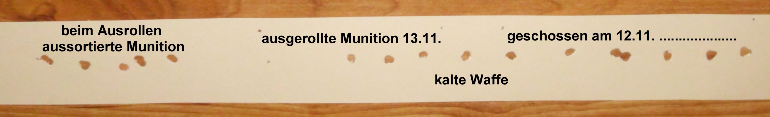

Guten Morgen!
Gestern hat mir das wenig erfreuliche Ergebnis mit meiner
Trainingsmunition dann doch keine Ruhe gelassen und ich habe zunächst fünf
Gruppen geschossen um dann schon festzustellen, dass diese Sortierung meinen
Ansprüchen nicht genügt.Dann habe ich Munition „ausgerollt“ um noch einmal anzuwenden,
was ich gestern vorschlug und dabei den Anschein erweckte, dies wäre mein
ständiges Tun.Für die Wettkämpfe habe ich das wohl gemacht und die
Munition die meinen „Rolltest“ nicht bestand, also nicht wunsch- und
erwartungsgemäß gemäß gerollt ist, aussortiert. Ich nutze sie dann für das
Schießen mit der Pistole Freihand und da ich da eh nichts, besser kaum treffe,
kommt es auf die geringen Ablagen auch nicht an.Aber für das Training
und auch für den letzten Wettkampf hatte ich es mir aus Bequemlichkeit gespart.Ein grober Fehler wie ich nun weiß!
Was ich nun als einen Versuch, besser als dessen Ergebnis
präsentiere, lässt keine abschließende Bewertung zu, zeigt aber die Tendenz.
Ich werde mich künftig auch danach richten!Soweit die Schussgruppen zueinander nicht höhengleich sind,
liegt es daran, dass ich den Streifen ohne die notwendige Sorgfalt weiter
geschoben habe. Das kann man deutlich verbessern, ändert aber an den
grundsätzlichen Feststellungen nichts.Alle Schussgruppen umfassen 5 Schuss.

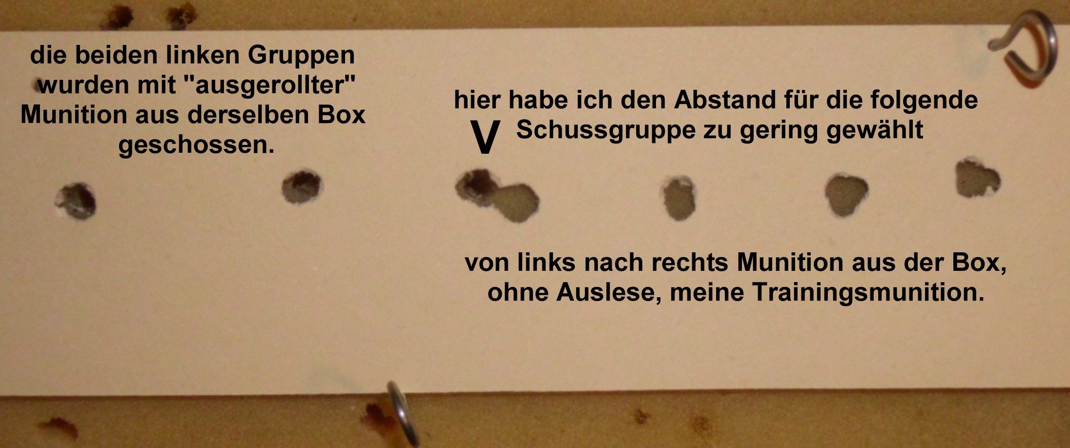

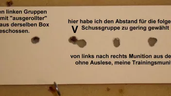

Die Schussgruppen 1-7 habe ich am Abend des 12.11. gemacht,
die übrigen alle heute Morgen. Begonnen habe ich mit gerollter Munition, mit
der ich am Abend zuvor aufgehört hatte. Siehe auch das Bild.Die Schussgruppen 6 und 7 wiesen eine geringere Streuung
auf, was für das Ausrollen der Munition spricht.Die erste Schussgruppe heute Morgen war die 8. Sie ist von
denen mit ausgerollter Munition, diejenige mit der größten Streuung. Keine
grundsätzliche Aussage, aber eine Gruppe die mit kalter Waffe geschossen wurde
(allerdings habe ich es auch versäumt, einige „Leerschüsse“ abzugeben). Ich
werde dies in den nächsten Tagen weiter prüfen.Die Schussgruppen 9-11 passen zu 5 und 7 und alle zusammen
haben ein besseres Bild als die Munition aus der „Schütteldose“. Dies spricht
für das Ausrollen der Munition!Die Schussgruppen12 bis 17 habe ich mit der Munition
geschossen, die beim Ausrollen meinen Rolltest nicht bestand. Bitte nicht an
den unterschiedlichen Höhen Anstoß nehmen. Dort habe ich schlampig weiter
geschoben. Aber seht einmal die Streuung! Das ist geradezu gewaltig und hätte
ich so nicht erwartet! Wer macht denn auch schon eine Prüfung nur um
festzustellen, dass die Munition den Anforderungen nicht genügt.Aber eine Erkenntnis bringt diese unvollständige
Versuchsreihe dennoch. Das Ausrollen der
Munition ist zumindest für mich ein

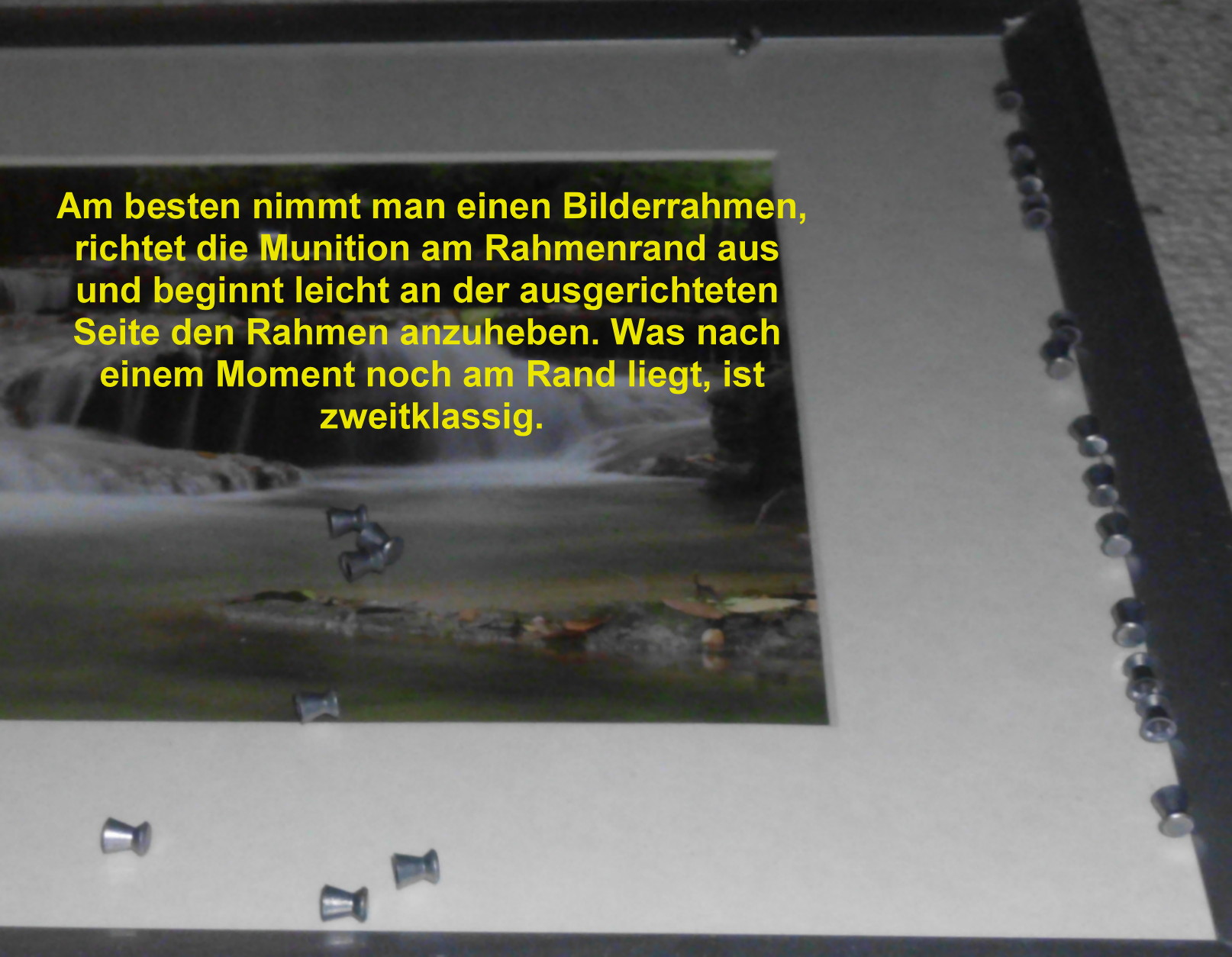

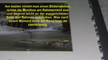

Muss!Noch einmal zum Ausrollen.
Ich reihe die Munition am Bilderrand, am Rahmen mit kleinen
Abständen von Projektil zu Projektil auf und hebe dann die Seite leicht an. Die
ersten Projektile rollen sofort los. Dies weist darauf hin, dass die Geschosse
sehr gleichmäßig geformt und vermutlich auch gewichtet sind. Einige Geschosse
rollen erst nach gutem Zureden und ein weiteres „rutschte“ nur über die
Glasscheibe, es befindet sich in der letzten Schussgruppe.Der Anteil verwendbarer ausgerollter Munition zu Ausschuss,
lag bei mir bei ca. 50:50.Gruß
HaJo
Mich überrascht doch was so ein Ausrollen ausmacht. Habe das noch nie so gehört. Danke dafür.
Was mich noch interessiert: Welche Munition hast du dafür verwendet? Bereits eine höherpreisige höherwertige Munition (z.B. Imperial Match, R10, etc.) oder eine günstige Trainingsmunition (z.B. die Eigenlabel der größeren Ausrüster?)
Ich wäre nämlich sehr überrascht, wenn die teuren Munitionen noch solche Differenzen aufweisen. -
Hallo Dingo,
es ist meine Trainigsmunition.
Ein Eigenlabel eines renommierten Herstellers. Nach der Beschreibung ist eine "TOP-MATCh - Spezialkugel für höchste Ansprüche". Wie ich nun aber weiß, genügt diese Qualität noch nicht einmal meinen Trainingsansprüchen.
Die 500er kostet allerdings auch nur 7€. In diesem Fall ist festzustellen, wer billig kauft zahlt zu!
Heute habe ich damit begonnen mit meiner Wettkampf Munition, R 10, eine Testserie zu schießen. Wenn ich Ergebnis habe, ich schieße nur alle 4 Stunden eine Kleinserie um möglichst immer gleiche Bedingungen zu schaffen, melde ich mich wieder.
HaJo -

- Beim Ausrollen halte ich auch den Kurvenverlauf der Rollbahn für äußerst relevant. Neben den von Dir identifizierten brutalen Ausreißern, die erst gar nicht loslaufen, habe ich aus der gleichen Dose immer wieder unterschiedliche Rollbahnen festgestellt. Dies lässt m.E. auf unterschiedliche Kegeldurchmesser schließen, jene wiederum auf mutmaßlich unterschiedliche Geschossgeschwindigkeiten. Die Rollbahn lässt sich gut bewerten, wenn man die Diabolos immer in der gleichen Ecke des Rahmens loslaufen lässt - der Auftreffpunkt auf der gegenüberliegenden Seite ist dann der Vergleichswert. Diabolos mit gleicher Rollbahn sehe ich als gleich "gut" an (ohne dass damit ein absolutes Qualitätsniveau verbunden wäre). Aus Diabolos mit jeweils gleicher Rollbahn würde ich bei hohem Anspruch dann eigene Lose zusammenstellen. Für mich ist die Umsetzung angesichts meines Leistungsniveaus allerdings irrelevant.
Warum machst du nur 5 Schuss? Statistik ausreichend?
Hallo Frank,
danke für Deine Stellungnahme!
Als statistische Größe sind die wenigen Schussgruppen sicher
nicht ausreichend! Sie zeigen aber eine Tendenz und ich bin ganz sicher, dass
diese sich auch bestätigen wird.Bitte entschuldige, wenn ich Deinen Beitrag „anders“ als
üblich kopiere, ich muss mich in das System erst noch hinein finden.- Die Art der Visierung bzw. ein exaktes
Ausrichten/Weiterschieben des Scheibenstreifens ist für die Bewertung des
Trefferbildes nicht relevant. Entscheidend für den Vergleich ist nicht die
absolute Lage der Treffer, sondern die Abweichung der Treffer voneinander.

ich werde künftig darauf achten.- Beim Ausrollen halte ich auch den Kurvenverlauf
irrelevant.
Das von dir vorgeschlagene Vorgehen ist ganz sicher genauer!
Danke für den Tip!Gruß

mir kommt es darauf an, die Schussgruppe möglichst genau auszuwerten, möglichst jeden einzelnen Schuss zu erkennen. Das ist bei 5 Schüssen schon sehr schwierig, dennoch sind die weiteren Ablagen gut zu erkennen.
Je größer die Schussgruppe von der Zahl her ist, umso weniger kann über den einzelnen Schuss gesagt werden. Bei einer sehr großen Schussgruppe ist es ein recht großes und ziemlich gleichmäßig ausgeschossenes Loch.
Letztlich, 5 5er-Schussgruppen zeigen eine Tendenz (der ich in diesem Fall vertraue) und sind eher ein Einstieg, als ein fertiges Ergebnis.Mir fällt noch etwas ein. Jemand führte an, dass die Meyton-Anlage nicht geeignet sei, denn man könne ja nur sehr grob anrichten. Das sehe ich ganz anders. Grobes Anrichten reicht völlig, denn die Meyton-Anlage oder vergleichbare Anlagen registrieren jeden Schuss im Messrahmen und lassen die beste Auswertung überhaupt zu.
Hajo -
