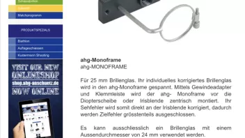

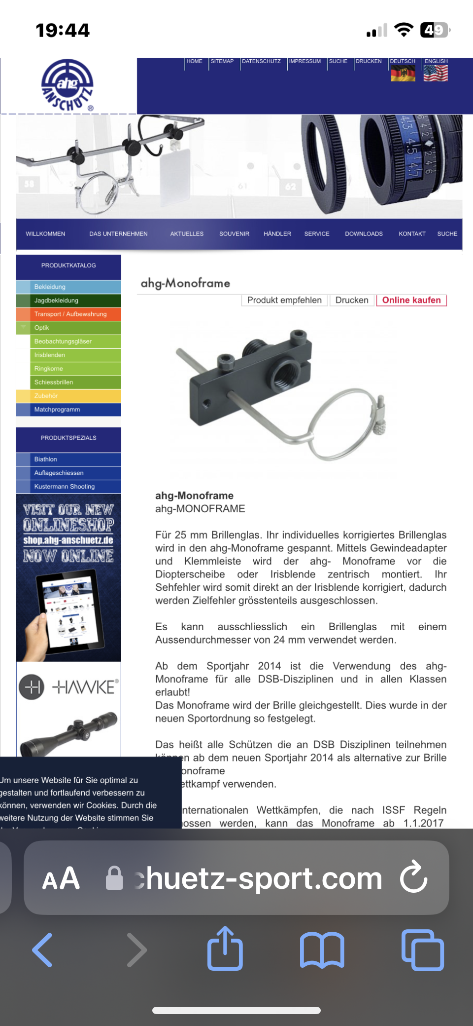

    auf den Produktbildern sind die Gläser doch dichter vor der Iris platziert, versuche es doch mal so. Hast Du denn Probleme beim Zielen oder wieso möchtest Du es ändern, stell´ es doch so ein, wie es für Dich am besten hinkommt.
