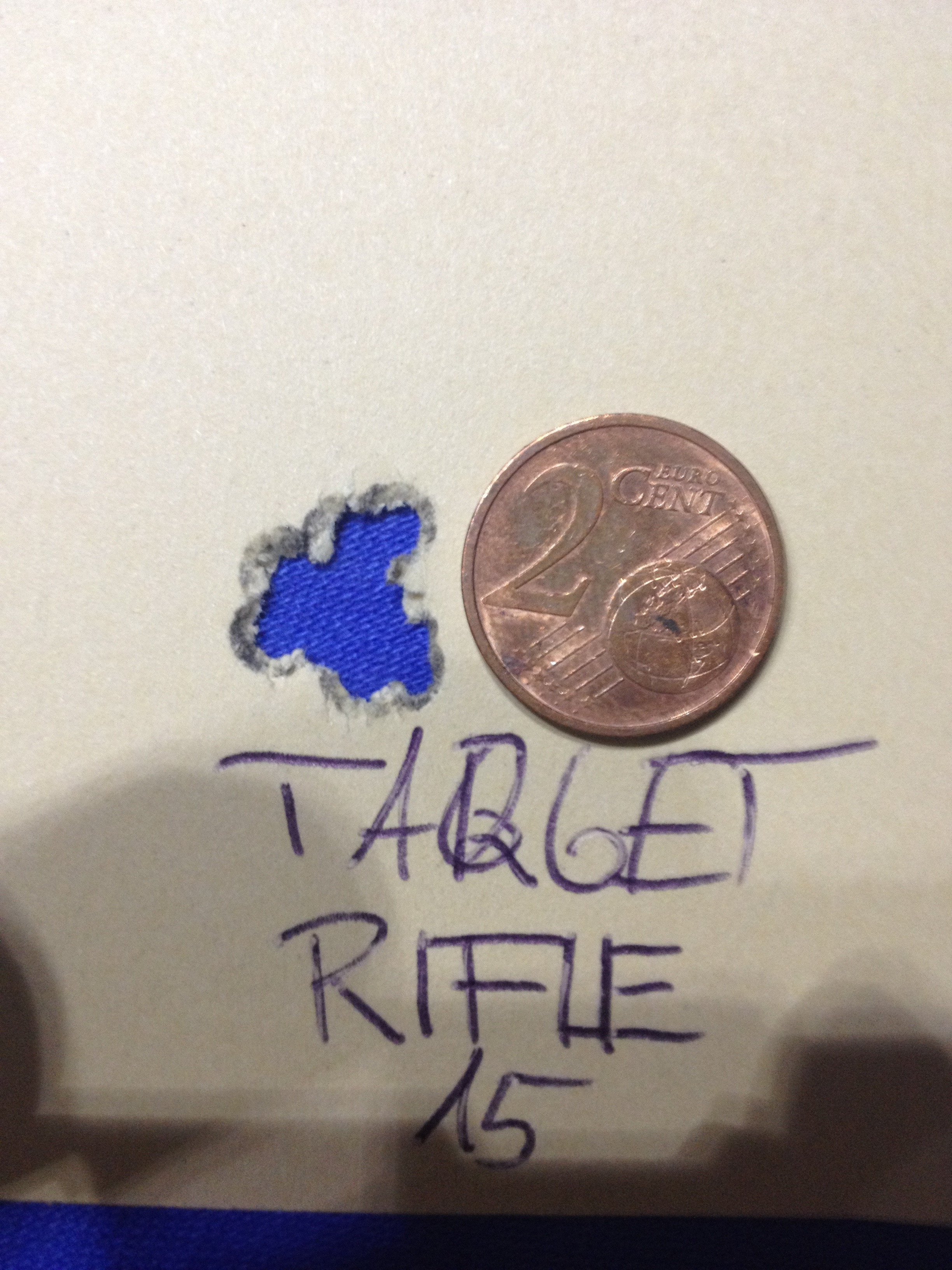

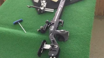

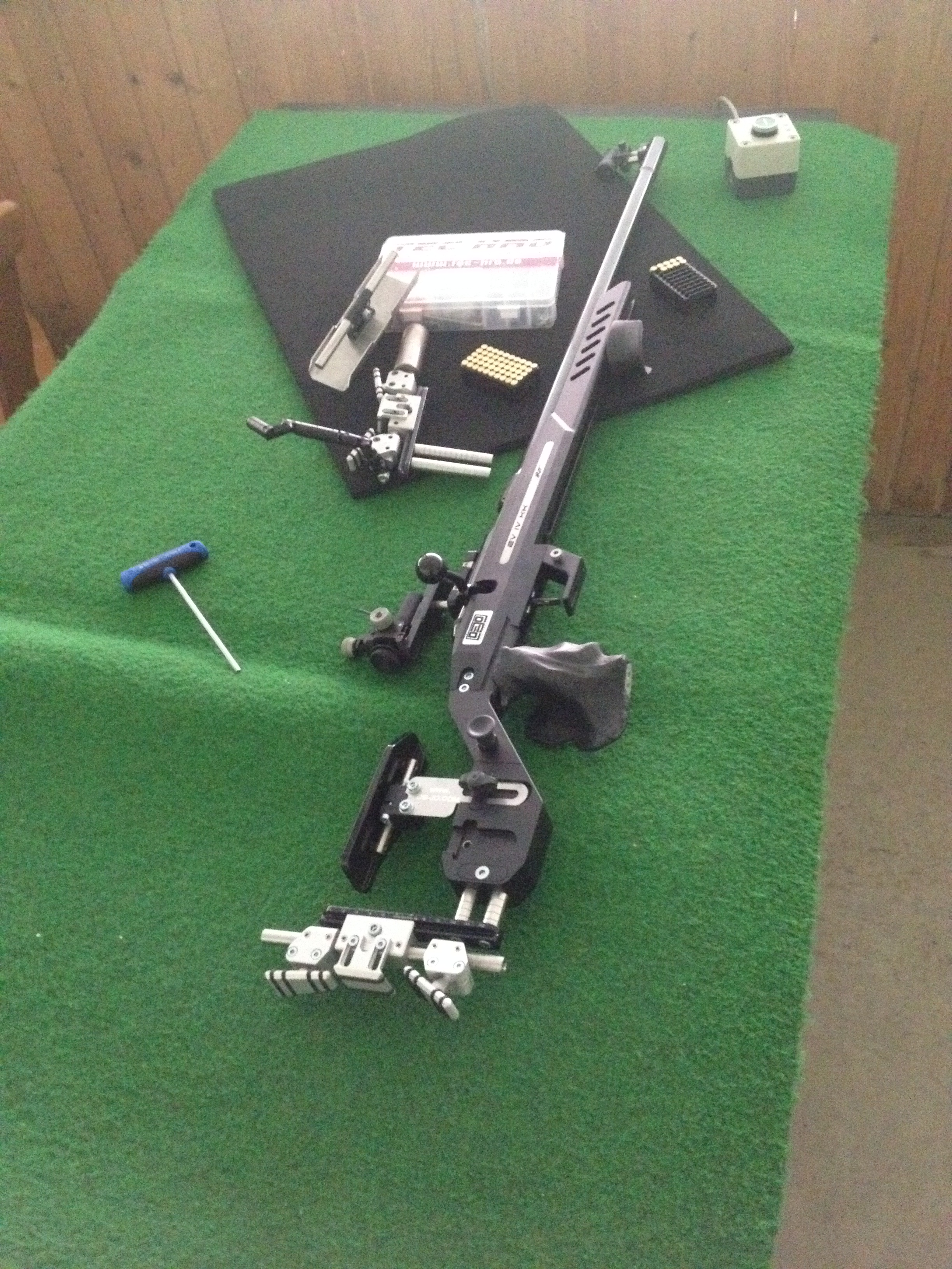

  • Ich war heute zum KK Munitionstest.
    Habe mal wieder die RWS MATCH S getestet. Schußbilder von 10 bis 12 mm mit 10 Schuß je Schußbild.
    Kann die Schußbilder leider nicht Scannen. Ich habe eine
    FWB 2700.
  • Hallo Uli300
    wo hast du den Test machen lassen? und welche Art des "Einspannen" wurde angewendet?
    Mut steht am Anfang des
    Handelns, Glück am Ende.
  • Hallo Kappe,
    der Test wurdebei Allermann gemacht.
    DieWaffe wurde in die dortige vier punkt vorrichtung gespannt.

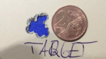

  • Da kann man ja fast sagen '' Glück gehabt ''
    Hab diese Losnummer 3x gestest und das Schussbild ist geblieben und habe an dem Tag 10 verschieden Losnummern Target Rifle getestet und da war die schlechteste 19 mm, weil 1 Schuss weit weg von den anderen war...
    Die Target ist doch mWn die günstigste von RWS ?
    Nein, die billigste ist die RWS Club, die war aber irgendwie deutlich schlechter bei meinem Lauf, hatte allerdings auch nur 2 Losnummern....
