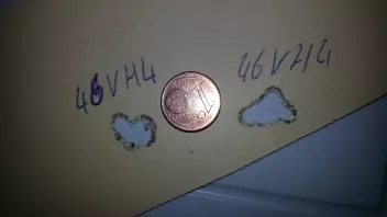

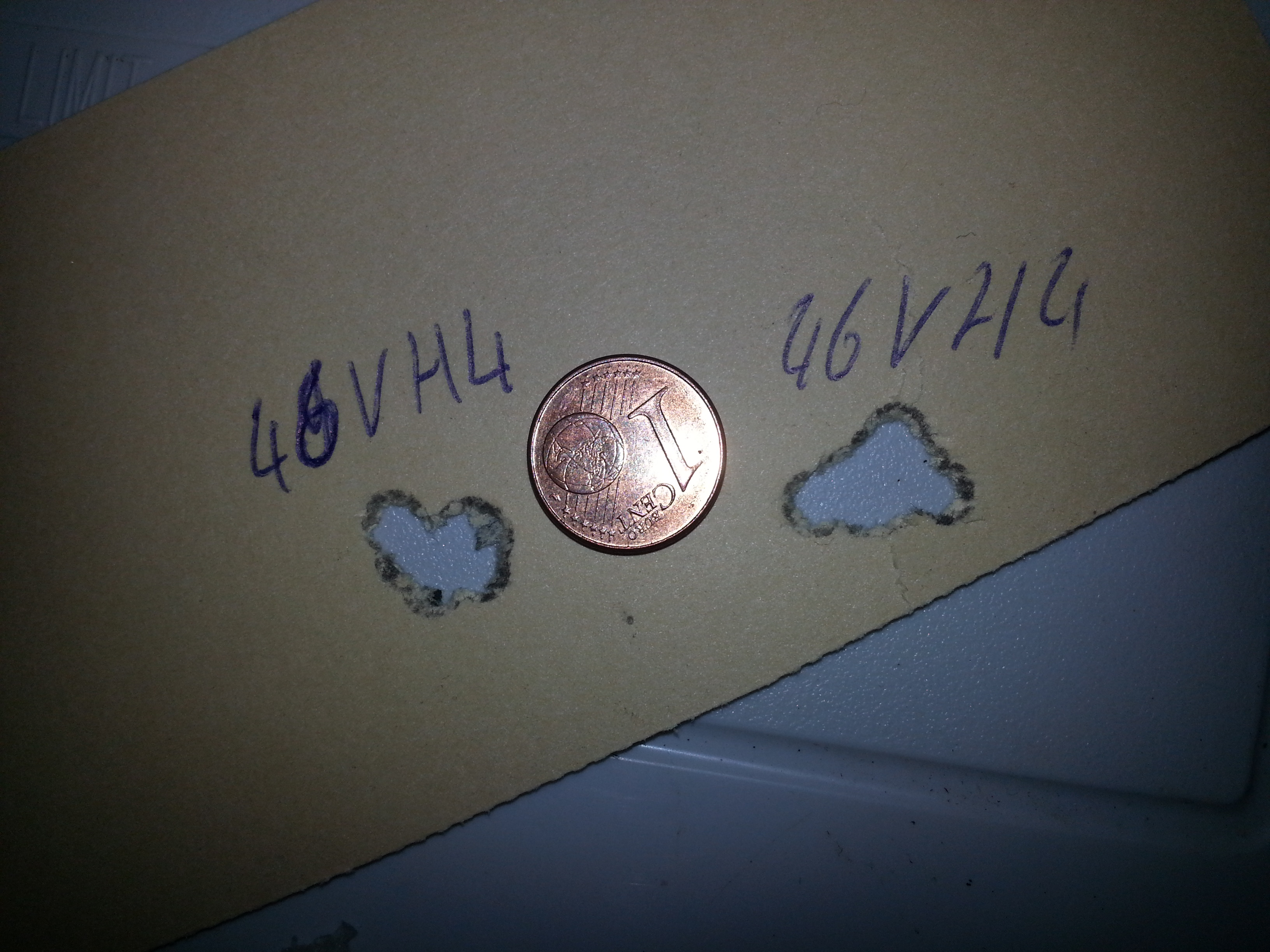

  • Ich hab auch viele Munitionen durchgetestet und konnte kaum glauben, dass die Target Rifle am besten beim Einschießen war - 3 mal getestet
    von 11-14 mm
    hab leider nur noch ein Foto von den 13mm, kp wo die anderen abgeblieben sind- Wie kann ich die hier anhängen?
