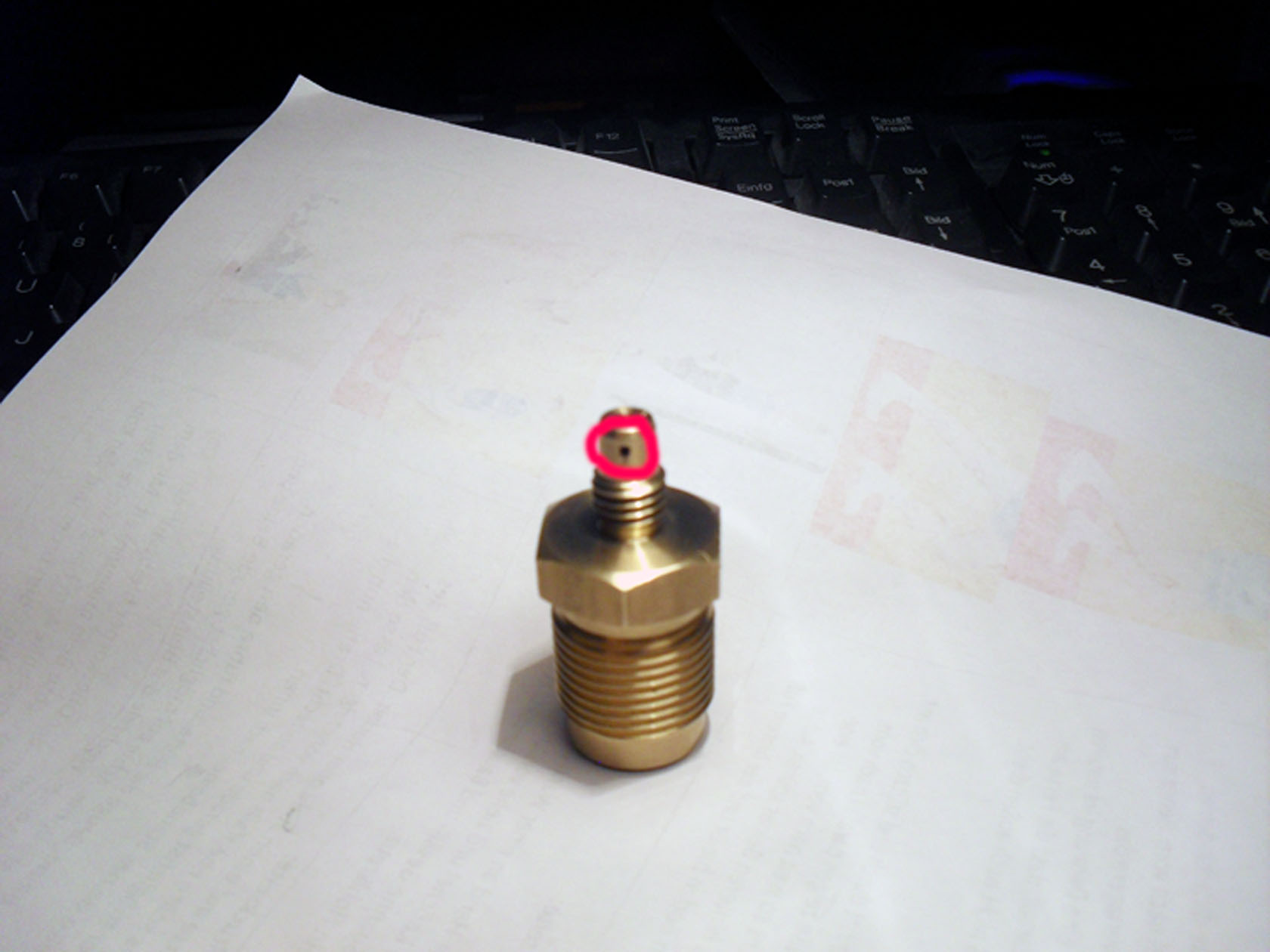

  • Hallo Leute, :)
    ich hab folgende frage; ist es normal das der Füllstutzen von Walther in dem Teil das in die Kartusche geschraubt wird 2 Löcher hat ? ich werd das Gefühl nämlich nicht los dass da nur eines hingehört und das zweite irgendwie meine Dichtung abschabt :O
    Danke wer mich darüber aufklären könnte,
    Michael
  • Hallo Michael,
    der Füllstutzen für die 300 bar Kartuschen hat dort normalermweise nur ein Loch (etwas außerhalb der Mitte).
    Der Teil ohne Gewinde muss blank und ohne Macken sein, so wird die Dichtung nicht beschädigt.
    Wenn du den Füllstutzen für die 200 bar Kartuschen meinst (neue Walther Luftpistole) muss ich passen, den habe ich noch nicht gesehen.

  • vielen dank für deine Antwort!!! :)
    Problem gelöst :) bei meinem abfüllstutzen ist nämlich im vorderen teil ein zweites loch, das nicht gerade serienmäßig aussah und mich zum zweifeln gebracht hat, jetzt kann ich mir auch erklären wie die Dichtung in der Kartusche kaputt gehen konnte -.-
    Vielen dank nochmal für deine Antwort !! :)
    frohes neues Noch und viele grüße
    Michael :)

  • Das ist schon ein wenig ärgerlich, vor allem weil ich Jugendlicher bin und mir das Gewehr erst zu Weihnachten gekauft hab... Die Kartusche Hebt die Luft nicht mehr,D.h. die Luft strömte an der Seite beim Druckminderer raus bis die Kartusche nurnoch 70 bar hatte, soviel hielt die Dichtung anscheinend noch.
    Da ich am 10 Januar meinen vorletzten RWk habe war die Option vom einschicken leider nicht die beste, wobei ich sagen muss das die Kartusche nach absprache mit Walther schon auf dem Weg nach Ulm ist :D aber die Konsequenz war das ich mir eine Ersatzkartusche kaufen musste ... nungut, wenigstens hab ich jetzt Gewissheit woher das Problem kommt und versau mir nicht noch die zweite Kartusche,

  • Hallo Michael,
    Du hast also diesen Füllstutzen mit dem 'Bohrversuch' als neues Zubehör zusammen mit deinem neuen Gewehr direkt von einem Walther-Händler gekauft? Was haben denn der Händler und die Firma Walther dazu gesagt?
    Sollte das so sein und sollte da direkt ab Werk so ein Fehlteil geliefert worden sein, so ist der Fall doch eigentlich ziemlich klar und Walther (oder der Händler) sollte Dir da schon aus Gründen der Kulanz und Fairness während der 'Überprüfungszeit' eine Leihkartusche zur Verfügung stellen.
    Die werden Dir ja wohl nicht unterstellen wollen, dass Du da selbst ein zusätzliches Loch hinein gebohrt hast, oder?
    Kannst Du mal ein schönes Foto von dem Füllstutzen mit dem zweiten Loch hier einstellen?

  • Hallo Frank,
    so hab nach langem rumprobieren mim Foto mal ein gescheites geschafft :D
    Hoffe es ist einigermaßen erkennbar, ich dachte eigentlich das dieses Loch dazu gehört weil ich den Füllstutzen nicht anderster kannte, hab allerdings jetzt festgestellt dass dieses Loch der der verursacher meiner Probleme ist ... er schabt nämlich schön die Dichtung ab -.- ...
    Naja, hab ja jetzt eine Ersatzkartusche.. musste ich mir aber selber kaufen..
    Wie das Loch da rein kam würde mich jetzt auch mal interessieren..
    gruß Michael
  • In meinem Verein schießen sehr viel mit einem Walther LG.
    Heute hab ich mir 12 Füllstutzen angesehen. Der älteste über 10 und der jüngste kein Jahr alt.
    Keiner hat eine Bohrung dort, wie sie auf dem Foto von Michael zu sehen ist.

  • Hab mir den meiner Trainerin ausgeliehen und es funktioniert jetzt alles :)
    hab zum glück den Kaputten noch nicht mit der neuen Kartusche ausprobiert gehabt, sonst wäre mir die wahrscheinlich auch noch kaputt gegangen.
    Was auf dem Foto leider etwas schwer zu erkennen ist, ist das das loch nicht rund sondern etwas eckig ist.
    Da ich als ich das Gewehr kaufte dachte dass das so serienmäßig ist hab ich keine sonderliche Acht darauf gehabt und hab mir sozusagen die Dichtung stück für Stück abgeschabt.
    Wie das Loch allerdings da rein kommt würde mich mittlerweile auch mal interessieren,
    Michael
  • Hallo Michael,
    wenn Du das Gewehr neu bei einem Händler gekauft hast, dann soll der bzw. die Firma Walther Dir auch erklären, wie dieses Loch da hinein gekommen ist und was für eine Bedeutung oder Funktion es hat. Sollten sie behaupten, diese Bohrung müsse dort so sein, dann frage, warum sie an anderen Adaptern nicht vorhanden ist und lasse Dir bei Bedarf eine technische Zeichnung zeigen, welche den Sinn der Bohrung verdeutlicht.
    Lass Dich dabei nicht mit zu billigen Antworten abschieben. Du hast für dein gutes Geld auch einen Anspruch auf fehlerfreie Ware und es ist auch nicht einsehbar, dass Du Dir schon nach kurzer Zeit auf deine Kosten eine neue Kartusche kaufen musst, wenn die mitgelieferte durch ein fehlerhaftes Bauteil zu Schaden kommt.
    Dokumentiere den Fehler bzw. das vermeintliche Problem (gute Fotos) und schreibe, wenn Du so nicht weiter kommst, einen richtigen (Papier) aussagekräftigen Brief direkt an die Firma Walther und bitte um Stellungnahme. Weise dabei auch ruhig auf dein Alter hin und dass Du lange sparen musstest, um Dir so ein neues Gewehr überhaupt leisten zu können. Wie schon gesagt, lass Dich nicht einfach so abspeisen.
    Als technischer Laie und privater Kunde musst Du so einen Fehler auch nicht sofort erkennen, aber es spricht schon für dein technisches Verständnis, dass Du erkannt hast, dass eine solche Bohrung an der Stelle auf Dauer nicht gut für eine Dichtung sein kann.
    Nochmal, hast Du das Gewehr neu gekauft und wie hat sich denn dein Händler bzw. die Firma Walther bisher zu dieser Bohrung oder was auch immer geäußert?
