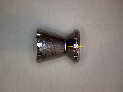

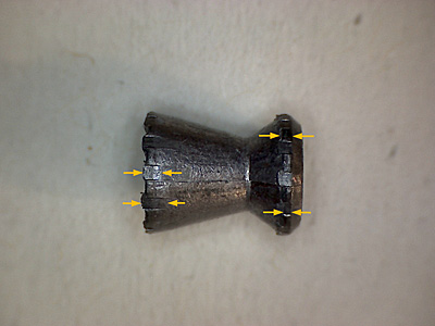

    Hab mich auch immer gewundert warum die Qiang Yuan bei fasst gleichen Gewichtsverhältnissen aus der gleichen Waffe schneller ist als zB. die RWS. Unabhängig von Waffentechnischen Toleranzen - weiter oben ja schon besprochen- sollte man doch noch die Bleihärte jedoch viel wichtiger noch die Ausformung der Führungsringbreite mit berücksichtigen.
    Das Diabolo wird bereits beim Setzen zumindest der Kopf leicht in die Felder und Züge gepresst. Viel stärker geht es im Mündungsbereich beim Choke zur Sache. Im allgemeinen verjüngen sich dort die Läufe um 0,05mm. Was eine Pressung der Ringfläche (Führungsring) bedeutet.
    Ist der Führungsring schmal bzw. spitz ausgeformt ist der Flächendruck (Stauchung, Reibung) geringer als bei der breiteren Ausführung.
    Alle Diabolos haben gleiches Kopfmaß
    Diabolo mit Formhälftenversatz
    Gruß HdR

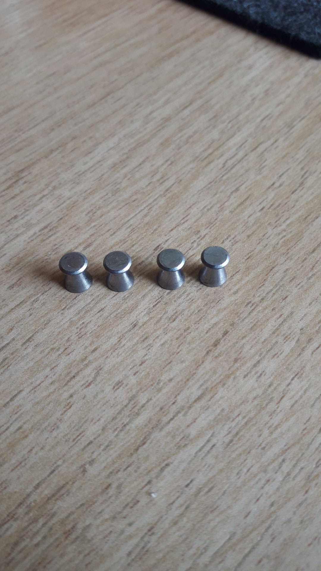

  • diese habe ich in China Training Grande gefunden, muss also sortiert werden.
    diese sind durchschnitt bei der Olympic. Würde ich als perfekt bezeichnen
