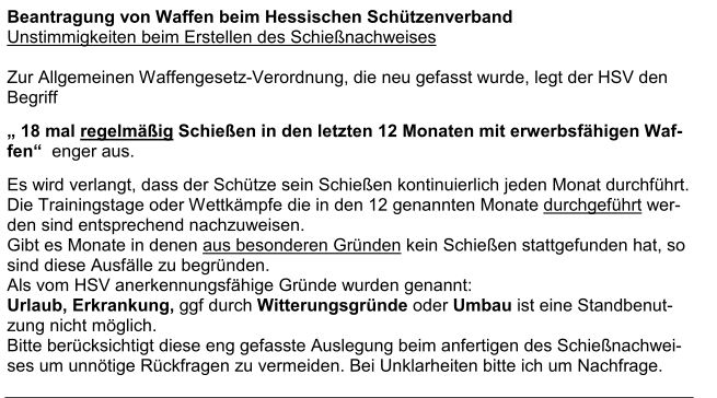

  • Beim stöbern auf der Seite meines Schützenkreises, habe ich angehängten Passus aus Oktober diesen Jahres entdeckt.
    Für mich ist das unbegreiflich, wie ein Verband in dieser Form die gesetzlichen Regelungen, die in den Verwaltungsvorschriften zum Waffenrecht so auch nicht drin stehen. Der HSV hat zwar Gründe für fehlende Trainings angegeben, schreibt aber vor, mindestens 18 mal im Jahr traineiren zu müssen. Diese 18 mal müssen auf alle 12 Monate verteilt sein. Also es wird tatsächlich erwartet, jeden Monat auf dem Stand zu sein.
  • Also es wird tatsächlich erwartet, jeden Monat auf dem Stand zu sein.

    Genau so sieht´s aus! Bei längerem Fernbleiben soll man sogar nachweisen WIESO man fern blieb! Vorrauseilender Gehorsam! Deshalb werde Ich nun meine Anträge nicht mehr über dem HSV machen, selbst wenn Ich über 200 Termine letztes Jahr hatte, sondern über den BDS! Ist noch dazu billiger!

    Der Gesetzgeber verlangt für das Vorhandensein eines Bedürfnis für den Erwerb einer Waffe durch organisierte Sportschützen, dass seit mindestens 12 Monaten vorhandene regelmäßige Betreiben des Schießsports, § 14 Abs. 2 Nr. 1 WaffG.
    Die eben auch durch den Bundesrat beschlossenen Verwaltungsvorschriften sehen eine Auslegung des Begriffs "regelmäßig" in 12 Monaten so vor, dass entweder 1x pro Monat oder 18x verteilt über das ganze Jahr trainiert werden soll, Rz 14.2.1 1. Spiegelstrich WaffVwV.
    Das sind 2 Alternativen. Wer also nicht in jedem Monat einen Termin hat, der muss nach dieser Auslegung 6 weitere Termine in den fraglichen 12 Monaten haben, um auf die geforderten 18 Termine zu kommen. Die WaffVwV verlangt dazu, dass diese Termine verteilt über das ganze Jahr sind.
    Das der HSV generell 18 Termine fordert, ist in der Tat kaum nachvollziehbar. Auch wenn der Bedürfniskandidat in jedem Monat einen Termin vorweisen kann, würde dies dem HSV nicht reichen. Hier hilft es nur, dem HSV und seinen Gremien auf geeignete Weise seinen Irrweg aufzuzeigen.
    Die zweite Frage, die sich auch aus der Auslegung durch die WaffVwV nicht klar lösen lässt, ist die Verteilung über das ganze Jahr, wenn nicht in jedem Monat ein Termin vorhanden ist. Hier hat sich der HSV dafür entschieden, sich die Monate, in denen kein Training stattfand begründen zu lassen. Das 1 Monat ohne Termin kein Problem ist, ist nachvollziehbar. Auch bei 2 Monaten wird wohl niemand was sagen. Und dann? Na dann will der Verband wissen, woher die Lücken kommen. Wer hier nicht sagen kann, warum kein Training möglich war, kann nicht erwarten, dass der Verband entgegen der Forderung der WaffVwV ein Bedürfnis bescheinigt.
    Das der Verband ohne gesetzlichen Vorgaben 18 Termine auch bei monatlichen vorhandenem Termin verlangt, gilt es zu ändern. Vielleicht ist das ja sogar machbar.

  • Die Verwaltungsvorschriften verlangen entweder 12 Termine im Jahr, wenn man jeden Monat auf dem Stand war oder 18 Termine, wenn man nicht jeden Monat auf dem Stand sein konnte. Warum ist erstmal nicht von Belang.
    Der HSV aber verlangt, dass der Antragsteller a) jeden Monat auf dem Stand ist und b) mindestens 18 Termine wahrnimmt. Das ist maßlos über das Ziel hinausgeschossen.

    Allerdings kann ich auch, wie Turrican, 200 Termine in einem Jahr haben. Sie werden aber nicht anerkannt, wenn ich eine Lücke in den 12 Monaten nicht vernünftig begründen kann.
    Wir haben z.B. von Mitte Dezember bis mitte Ende Februar Winterpause. der Verein ist geschlossen! Das sind knapp 2 1/2 Monate, die dann in den Nachweisenn fehlen.
    Zählt eine Winterpause als Pausengrund? Auch wenn kaum oder wenig Schnee gelegen hat und der Stand somit auch im Winter durchaus zu erreichen ist?
