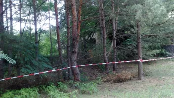

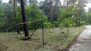

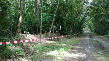

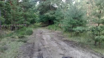

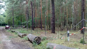

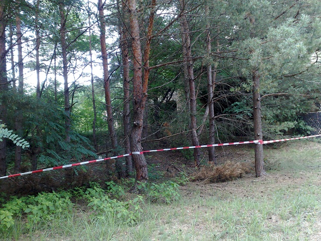

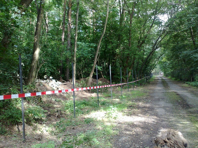

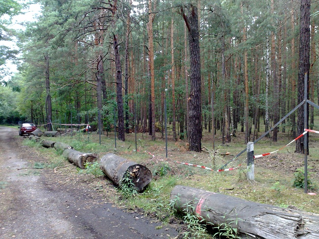

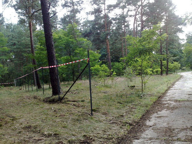

    wie gestern zugesagt habe ich ein paar Fotos gemacht. Ich hoffe die Auflösung passt.
    dingo: Beim Landratsamt werde ich heute mal vorsichtig nachfragen. Vorsichtig: Die Leute hier sind schon auf 180 und da will ich nicht noch Oel ins Feuer gießen. Danke.
    w.stoecker: Du hast sicher Recht wenn es sich um normale jagdliche Treibjagten handelt. Hier sprechen wir von ca.100 bis 120 Schützen. Vllt. kannst Du ja hier für Aufklärung sorgen. Wie groß ist denn der Gefährdungsbereich von Schrot?
    @BBF: Ordnugsamt habe ich probiert, keine Reaktion. Zu den Fotos: Wie ich Dir bereits angeboten habe kannst Du gerne herkommen und es Dir selber anschauen. Bzgl. der Muniteile geht es nicht um verschossene Muni, sondern um die die nicht verschossen sind. Nach Aussagen von unserem Jäger sind bei ca. 1000 Schuss, ein bis zwei Blinde dabei. Keine Ahnung ob das stimmt. Vllt kannst Du ja für Aufklärung sorgen. Danke.
    Vllt. habt Ihr auch Recht und ich mache mir völlig zu Unrecht Sorgen und das hier ist alles Rechtens. Ich weiß es halt einfach nicht und habe darum Eure Meinungen angefragt.
    Beste Grüße, Jörg
  • @BBF: Ordnugsamt habe ich probiert, keine Reaktion. Zu den Fotos: Wie ich Dir bereits angeboten habe kannst Du gerne herkommen und es Dir selber anschauen. Bzgl. der Muniteile geht es nicht um verschossene Muni, sondern um die die nicht verschossen sind. Nach Aussagen von unserem Jäger sind bei ca. 1000 Schuss, ein bis zwei Blinde dabei. Keine Ahnung ob das stimmt. Vllt kannst Du ja für Aufklärung sorgen. Danke.
    Und hast du selbst nicht verschossene Patronen im Müll gefunden? Wie hast du mit dem Ordnungsamt kommuniziert? So Leid es mir tut, aber deine Bilder haben keinen Aussagewert. Du bist hier im Forum mit diesem Thema einfach falsch, denn es kann dir niemand aus der Ferne sagen was richtig und was falsch ist. Ich gehe davon aus, dass dieser Stand im Moment sowieso einen so großen Wirbel produziert, dass mehr als genügen Personen da ein Auge darauf haben.

  • Wenn hinter dem Absperrband gleich der Schießstand, sprich Gefahrenzone losgeht, dann ist das schon abenteuerlich und bestimmt unzulässig.
    Aber da stehen so viele Bäume dazwischen. Ist denn da kein Platz, der gerodet ist und wo drin geschossen wird? So trifft man ja hundert Mal einen Baum, bevor man eine Tontaube trifft (die sonst auch nur gegen die Bäume fliegt)

  • Zu dem Schiessstand ein paar kleine Anmerkungen....
    hier ist offensichtlich geplant um einen Schießstand in offener Bauweise (gleich unserem Biathlonstand) einen Zaun zu ziehen. Dieser ist Vorschrift da ein unbeabsichtigtes Betreten des Standes vermieden werden soll und muß. Dann noch die schönen gelben Vorschriftstafeln am neuen Zaun angebracht wie "Schießstand - Betreten Verboten" im Abstand von 50 Metern und der Stand wäre perfekt. Doch es gibt auch für Veranstaltungen -wenn der Stand sonst abgenommen ist- für die eine Sondergenehmigung eingeholt werden kann wenn der Zaun noch nicht komplett ist. So war es auch bei uns..... Wir haben die Auflage erhalten ein Absperrband anzubringen und dies an den Stellen welche sonst nicht einsehbar sind, Aufsichten zu stellen welche während der Veranstaltung diese provisorische Absprerrung zu beobachten hätten und müssen. Dies hat bei uns auch Super funktioniert (natürlich ausserhalb des Gefahrenbereiches und des späteren Zaunes welcher jetzt auch da ist). Die Absprerrung alleine hätte nicht genügt. Wenn aber eine solche Vorabfreigabe mit Einschränkungen vorgelegen hat und der Veranstalter -was ich vermute- diese auch eingehalten hat, kann das jetzt im Nachhinein -von Aussenstehenden- nicht mehr überprüft werden. jetzt sieht man nur noch das Absperrband und die Aufsicht(en) sind/ist natürlich nicht mehr da. Zum Spekulieren, lässt das jetzt viel Spielraum.. aber ich kann mir vorstellen, dass die Polizei das Schießen eingestellt hätte wenn dies nicht der Fall gewesen wäre.....
    Wird der Stand ausserhalb dieser Meisterschaft genutzt und ist der Zaun jetzt komplett????

    @ sobigrufti: Die Fotos mit dem Flatterband, sind nicht von der vergangenen Veranstaltung, sondern für die kommende. Von Schildern oder gar Sicherheitsposten keine Spur. Und in wie weit man in einen Wald einsehen kann....naja.
    Der Zaun ist selbstredend nicht vorhanden. Und der Schießstand wird sonst nicht genutzt, da es ja, seit über 20 Jahren kein Schießstand mehr, sondern normaler Wald ist. Soweit ich informiert bin, wurde extra für die kommenden Meisterschaften eine temporäre Waldumwandlung beantragt und wohl auch genehmigt.
    @ dingo: in dem Wald gibt es immer wieder mal kleinere freie Wiesen, breitere Wege und wie geschrieben die alten "Schießanlagen".
    @ all: Genehmigung hin, Genehmigung her. Ich bin der Meinung, das kann so nicht richtig sein.
