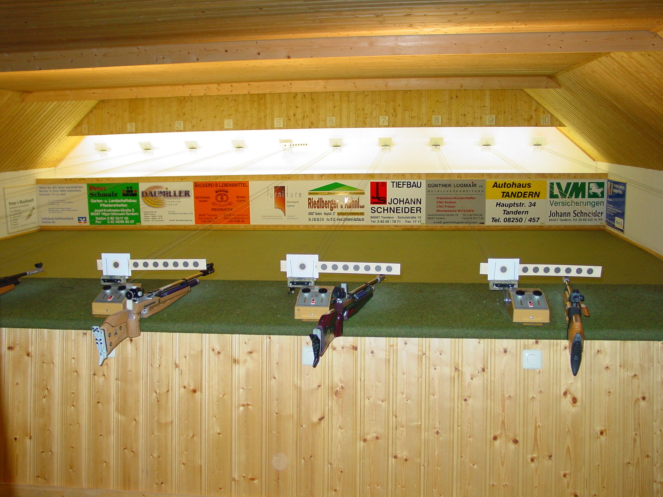

Bei uns dienen über einen Dimmer regulierbare 100-Watt-Glühbirnen als Scheibenbeleuchtung. Das sollte ausreichen.
Ist bei uns genauso.
Hab mal ein Bild drangehängt.
Wieviel Lux wir jetzt haben weiß ich nicht, werde es mal messen. -

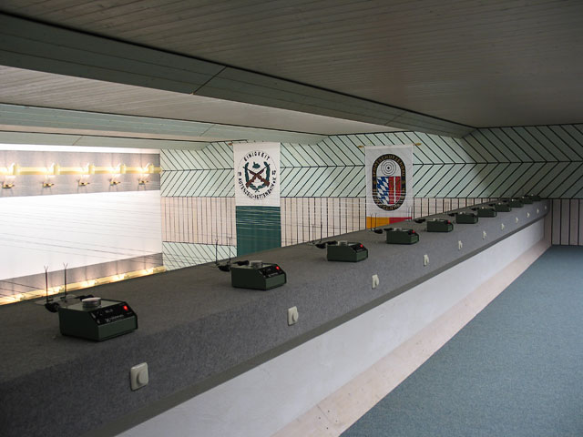

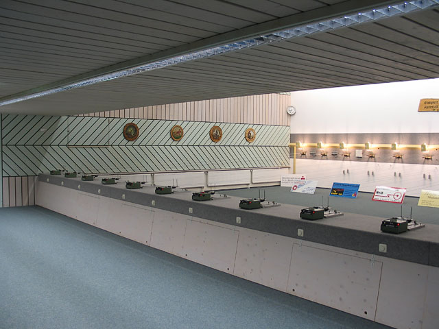

Bilder sagen in dieser Hinsicht sicher mehr als tausend Worte. Bei uns kann jeder Schütze die Scheibenbeleuchtung individuell einstellen.
Obere Etage
Also eins muss ich sagen Gerhard, ihr habt ein Bomben Stand! Wie viele aktive Schützen habt ihr denn , dass ich 20 Stände braucht?
Bester gruß flipp
Schön zu hören. Die genaue Anzahl der aktiven Schützen festzustellen gestaltet sich gar nicht so einfach. Am Rundenwettkampf beteiligen sich 26 Luftgewehr- und 6 Luftpistolenschützen. Bei der Nachwuchsrunde sind wir mit 11 Luftgewehrschützen vertreten. Es sind übrigens 24 Stände.
