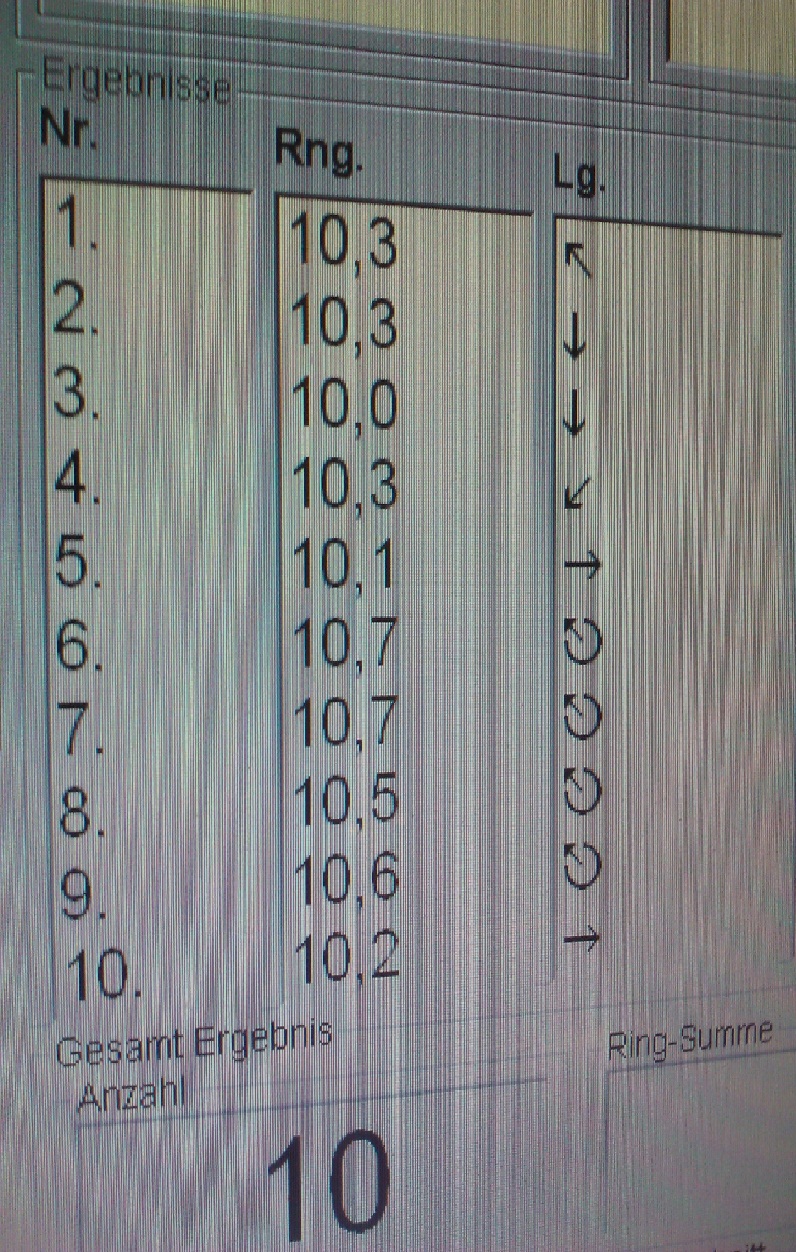

Bei elektonischen Ständen wird dann *meistens* anstatt einem Pfeil (der die Richtung angibt, wohin man geschossen hat) so ein Kreis angezeigt (siehe Bild). Schuss 6,7,8,9 sind Innenzehner der Rest normaleDes Bild ist leider abfotografiert, deswegen die Streifen, aber man kanns erkennen

Bei LG ist es 10,2 aufwärts. Das zeigt die Disag-Anlage sehr schön an, indem sie ein Sternchen dahinter macht.
Der Kringel, den Zabbbi angesprochen hat, kommt auf den Anlagen nur, da es unsinnig wäre, einen Richtungspfeil anzugeben, wenn der Schuss schon ziemlich mittig gekommen ist. Die Pfeile sollen ja helfen, Tendenzen zu erkennen und frühzeitig darauf reagieren zu können. Bei einer 10,5-10,9 aber von einer gewissen Richtung zu sprechen, in die der Schuss abweicht, wäre doch Unsinn. -
