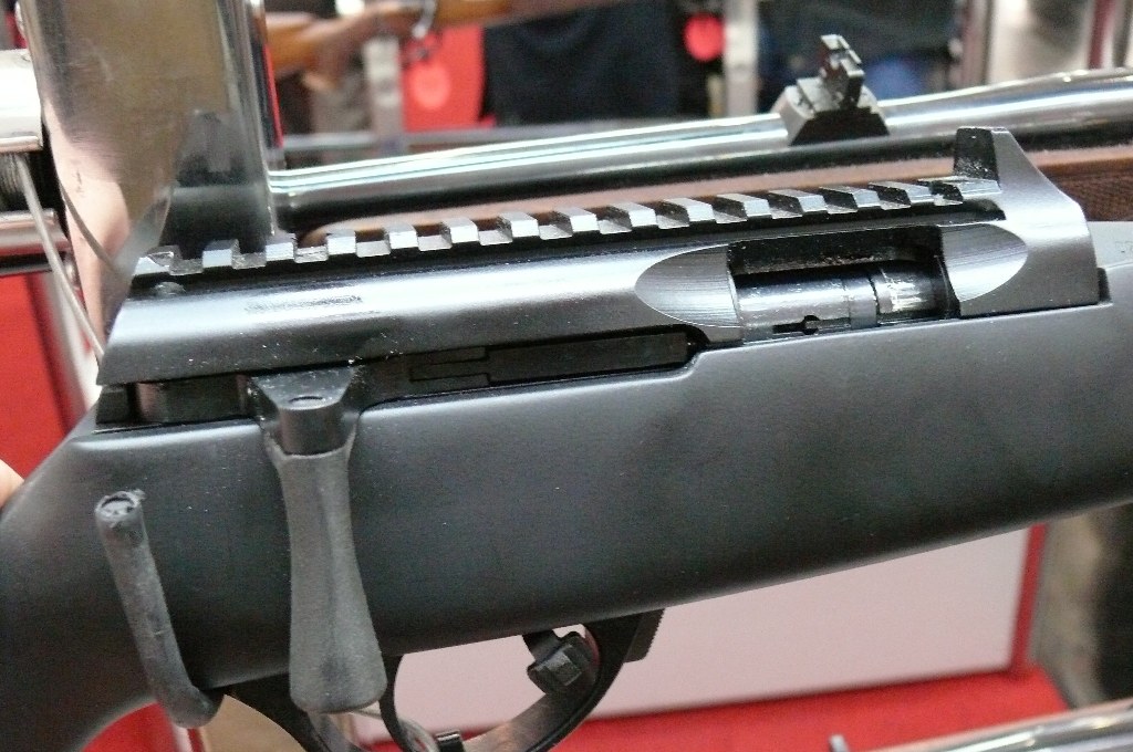

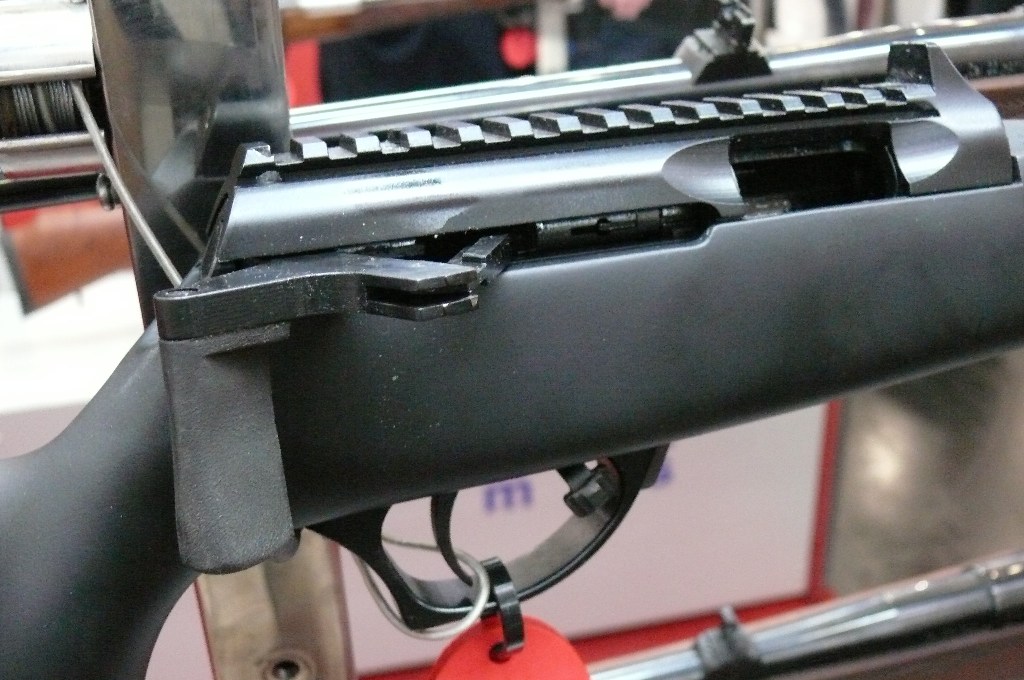

    2. Es wurde auf der IWA 2011 ein interessanter neuer KK-Geradezugrepetierer von Zastava vorgestellt, nämlich die "Mosquito". Seidenweicher, geschmeidiger Schlossgang. Kleine Photos hier als Link, größere angehängt:

  • Hallo Carcano,
    schöne Bilder, an denen die Verschlußtechnik deutlich zu erkennen ist. Der Kniehebelverschluß ähnelt dem der Sobol sehr.
    Ist das Repetieren noch weicher als bei dieser? Nur....da es auf ja einer Ausstellung war, hast Du sicherlich nicht mit Mun repetieren können.
    Aber das ist wahrscheinlich das Bestechende an den russischen Konstruktionen , bewährtes genial einfaches wird weitergebaut und nur in Details perfektioniert, während wir hier oft nach einer komplizierteren anderen Lösung suchen, die aber dann wieder störanfällig wird.
    Der Kniehebelverschluß ist eine uralte Lösung und die Nutzung endet erst bei Patonen mit sehr hohem Rückstoß, wie ihn selbst die HV der .22lfB nicht im Ansatz erreicht. (Grenze .357 Mag siehe Winchester 1873 Replikas). Der Vorteil ist die entbehrlichkeit eines zusätzlichen Verriegelungsmechanismusses.

    3. Der Kniegelenkverschluß wurde oft in Maschinengewehren (Maxim) und sogar Maschinenkanonen benutzt. Das Problem im zivilen Bereich ist nicht die mangelnde Stabilität, sondern der erforderliche große Systemkasten oder die Auslenkung des Kniegelenks. Zudem ist er in Handrepetierern oder gar Einzelladern weniger sinnvoll als in Selbstladern.
    4. Gutes Altes taucht immer wieder auf: so jetzt gerade neu belebt der alte Werndl/Holub'sche Tabernakelverschluß im neuen Männel-KK-Gewehr. Tolle Idee, mit Ejektor.
