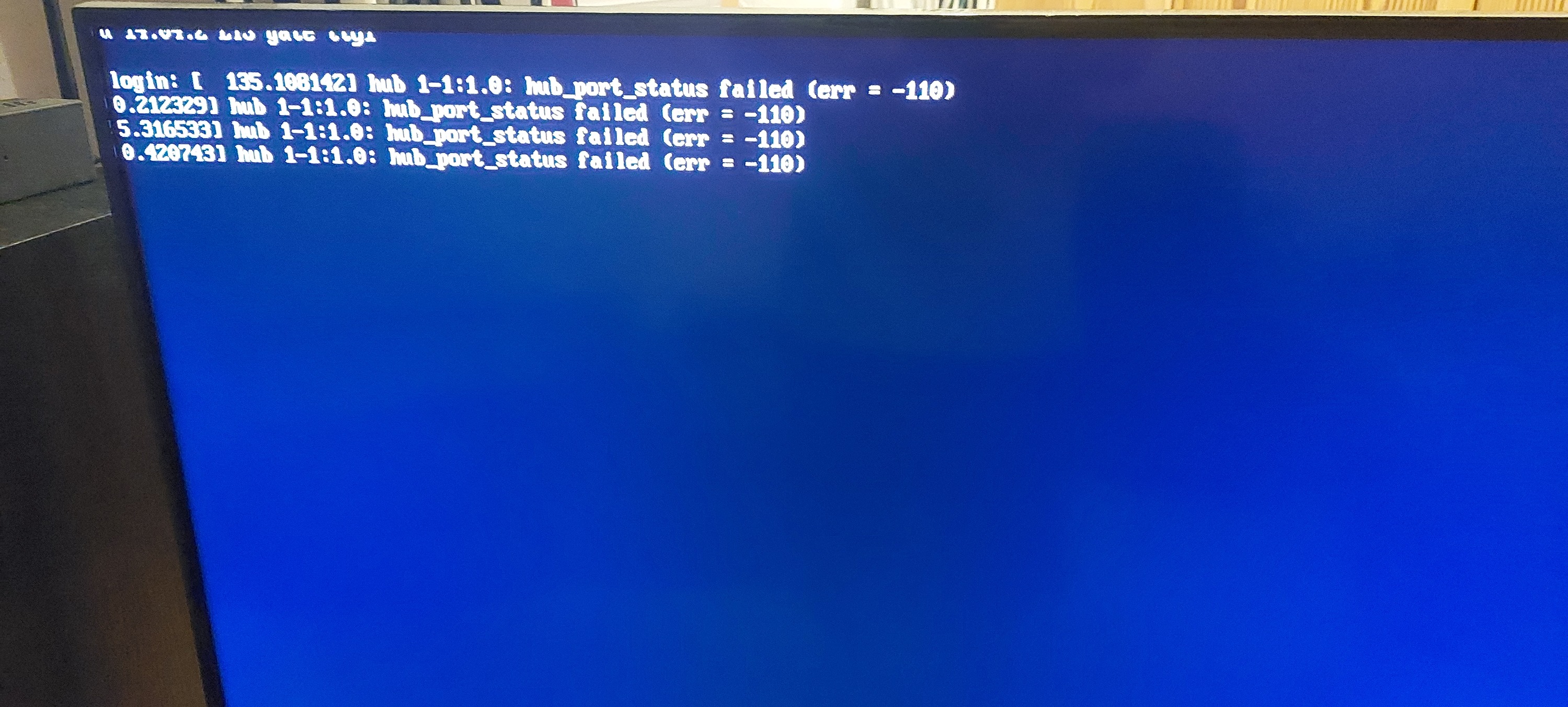

Habe morgen einen Termin zur Fernwartung und hoffe das das Gate wiederbelebt werden kann. Wäre heute auch gegangen wenn es bei mir zeitmäßig hingehauen hätte. Die Signallampe leuchtet ja noch blau und am Netzwerkanschluss blinkt es grün. Ist also nicht ganz tot.
Ist den Admin Weboberfläche über Browser erreichbar?
So Gate funktioniert wieder. ![]()
DISAG konnte per Fernwartung auf das Gate zugreifen und den Ordner mit der alten defekten Firmware löschen und den den Ordner mit der neuen Firmware drauf ziehen. Hat gut eine halbe Stunde gedauert. War ein sehr netter Servicemitarbeiter.
Ich werde zukünftig Firmware Updates Vormittags und in gutem zeitlichen Abstand zum nächsten Schießtermin durchführen. 😉 Dann kann ich im Falle eines Falls sofort die Fernwartung in Anspruch nehmen und hab keine schlaflose Nacht.

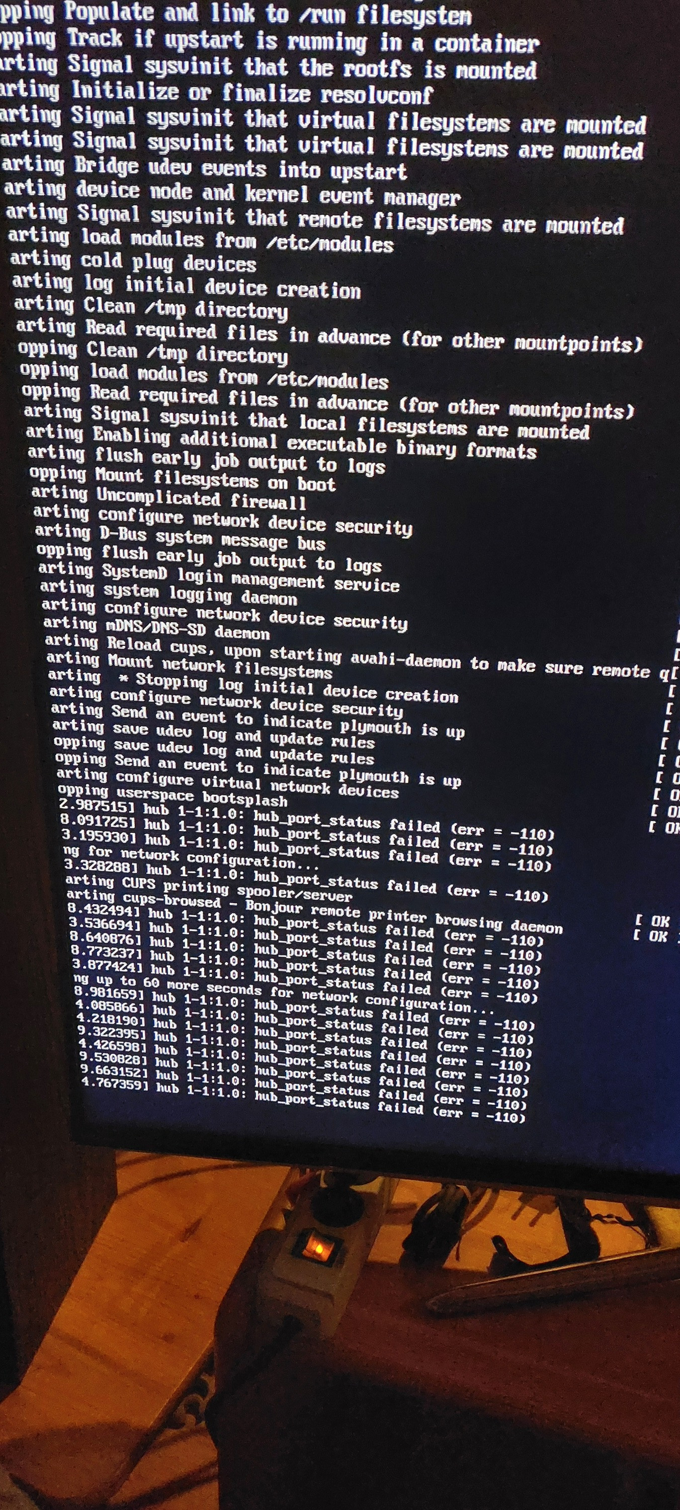

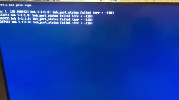

Ja habe das neue Update auch eben versucht aufzuspielen. Hatte aber eine Fehlermeldung nach der Anzeige: "Neustart wird vorbereitet" erhalten. Darin stand das Gare neu starten und dann nochmal versuchen. Gesagt getan und jetzt wird das Gate nicht mehr gefunden
Habe auch schon die ganze Anlage stromlos gemacht aber ohne Erfolg. Habe das Gate mal direkt per Rj45 mit dem PC verbunden und versucht mich zu verbinden aber ohne Erfolg. Mit USB passiert auch nichts.
Muss wohl mit DISAG telefonieren was ich da machen kann? Und das vor dem Saisonstart.
Habe schon einige Updates am Gate gemacht aber das hatte ich noch nie. Vielleicht weiß jemand von euch einen Rat?
Ja das hatten wir auch schonmal. War aber kein Ding, per Fernwartung hat Disag das Update manuell installiert. Nach 30 Minuten ging alles wieder.

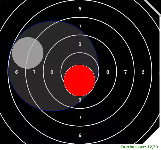

Ich suche auf unserer Disag Anlage die Anzeige des Streukreis Durchmesser in mm wie sie auf Bildern von Max319 zu sehen sind. Habe ihn schon gefragt aber er konnte mir leider auch nicht weiter helfen.
Benötigt man dafür ein besonderes Update oder bedarf es bestimmte Einstellungen, oder Freischaltung?

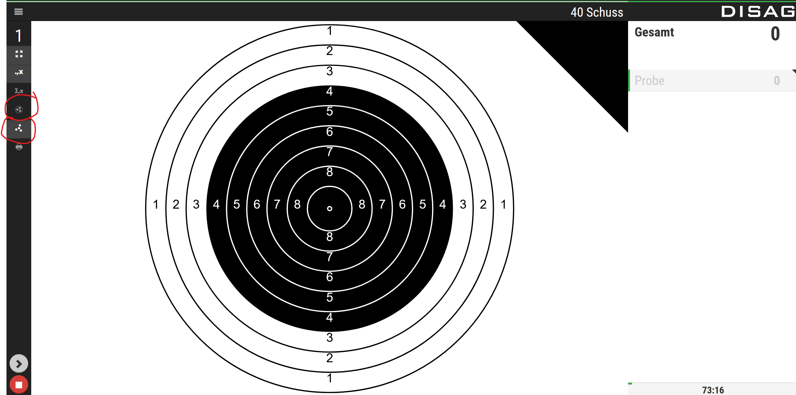

Ich glaube das gibts nur beim SIZ nicht beim Gate, einfach die anzeige aktivieren.

ja haben wir auch aber eben nicht die mm Anzeige
OK dann habe ich das nicht ganz verstanden, die habe ich noch nie gesehen... schade dass es das nicht beim Gate gibt...
