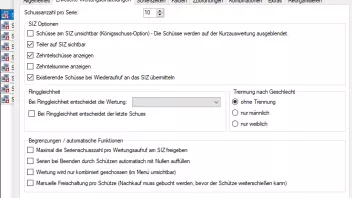

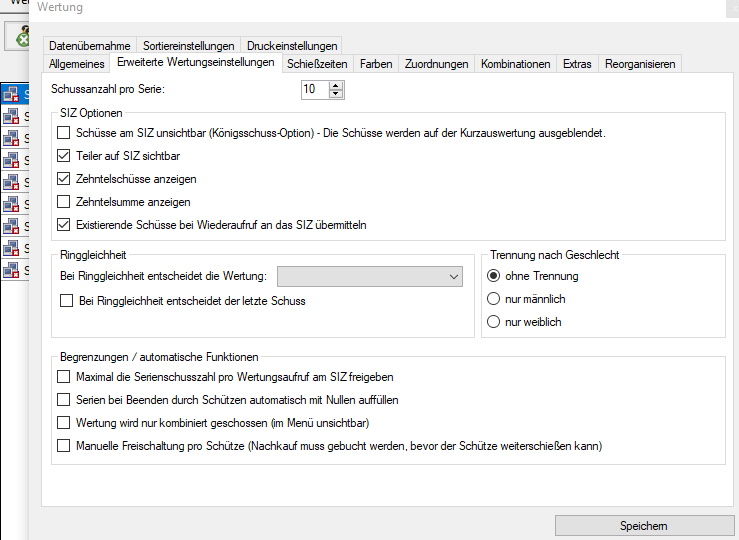

Ich habe auch mal wieder eine Frage. Es geht um die Visualisierung.
Unterhalb der Scheibe wird bei der VIZ ja neben dem aktuellen Schußwert auch die Summe der 10er Serie sowie die Gesamtsumme als Hochrechnung angezeigt. Soweit, sogut.
Wenn ich nun einstelle, das dem Schützen sein Ringwert als Zehntelringwert angezeigt wird, bleibt bei dem Schützen zwar die Summe weiterhin auf ganze Ringe gerechnet, in der VIZ aber wird mir sowohl die 10er Serie als auch die Hochrechnung als Zentelsummenwert angezeigt.
Das ist für die Zuschauer sehr verwirrend. Ich hätte also gerne den einzelnen Schußwert als Zehntelwert angezeigt, die Summen (10er Serie und Hochrechnung) aber nur mit ganzen Ringen gerechnet. So, wie es ja auch am Schützenstand möglich ist.
Ist das ein Fehler oder so gewollt oder hab ich nur irgendwas nicht richtig eingestellt?
das sollte in dieser Kombination ein Fehler sein, melde ihn bitte.

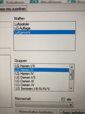

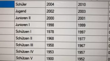

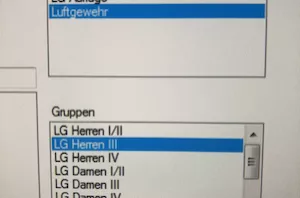

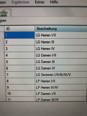

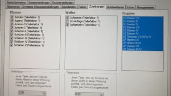

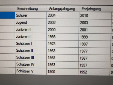

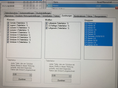

Ich habe es so gelöst:
Klassen neutral angelegt
dann Gruppen angelegt für die Schützen, die zusammen in einer Wertung schießen sollen
dann dem Schützen die Waffe und die gewünschte Gruppe zuordnen
in der Wertung die gewünschten Gruppen auswählen

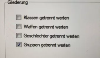

in den Sortiereinstellungen "Gruppen getrennt werten" und bei Bedarf "Geschlechter getrennt werten" auswählen
Der einzige Nachteil bei dieser Vorgehensweise ist, dass die Ergebnisliste Gruppe für Gruppe fortlaufend dargestellt wird.
