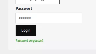

Hi,
wie kann ich passwort zurücksetzen vom namen bei disag beim einloggen?
Bein log in auf der herstellerwebsite?
nutze die passwort vergessen funktion.
Ansonsten wende dich an den support von disag.
mfsg daniel
