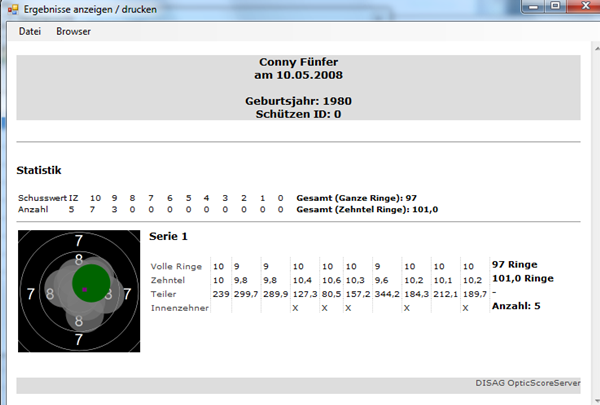

Von unserer Auswertmaschine bzw. deren Software waren wir es gewohnt, dass auf dem Ergebnisblatt auch die Mitte des Schussbildes angezeigt und die Abweichung X/Y zum 0 Teiler in mm angegeben wurde.
Außer dem lila Viereck in der optischen Darstellung habe ich nichts gesehen.
Im Schnelldruck zeigt die Abweichung in mm nicht an und sonst habe ich auch nichts gefunden (Doku spuckt nichts aus). Gibts das im Optiscore vllt. doch?
das gibts zu jedem schuss.
mit sicherheit kann ich sagen, dass jeder schuss mit x un y werten im log / datenbank abgelegt wird. (weiter siehe unten)
Als ausdruck sehe ich mehrere möglichkeiten:
aus dem wettkampf heraus auf "lupe" oder "blitz" diese scheibenansichten drucken ein violettes kästchen als "trefferschwerpunkt" mit ab.
an die xy koordinaten kommst du leicht, wenn du unter "lupe" --> Analayse --> die kontrollscheibe ausdrucken wilst.
