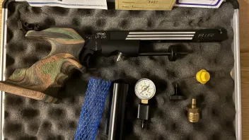

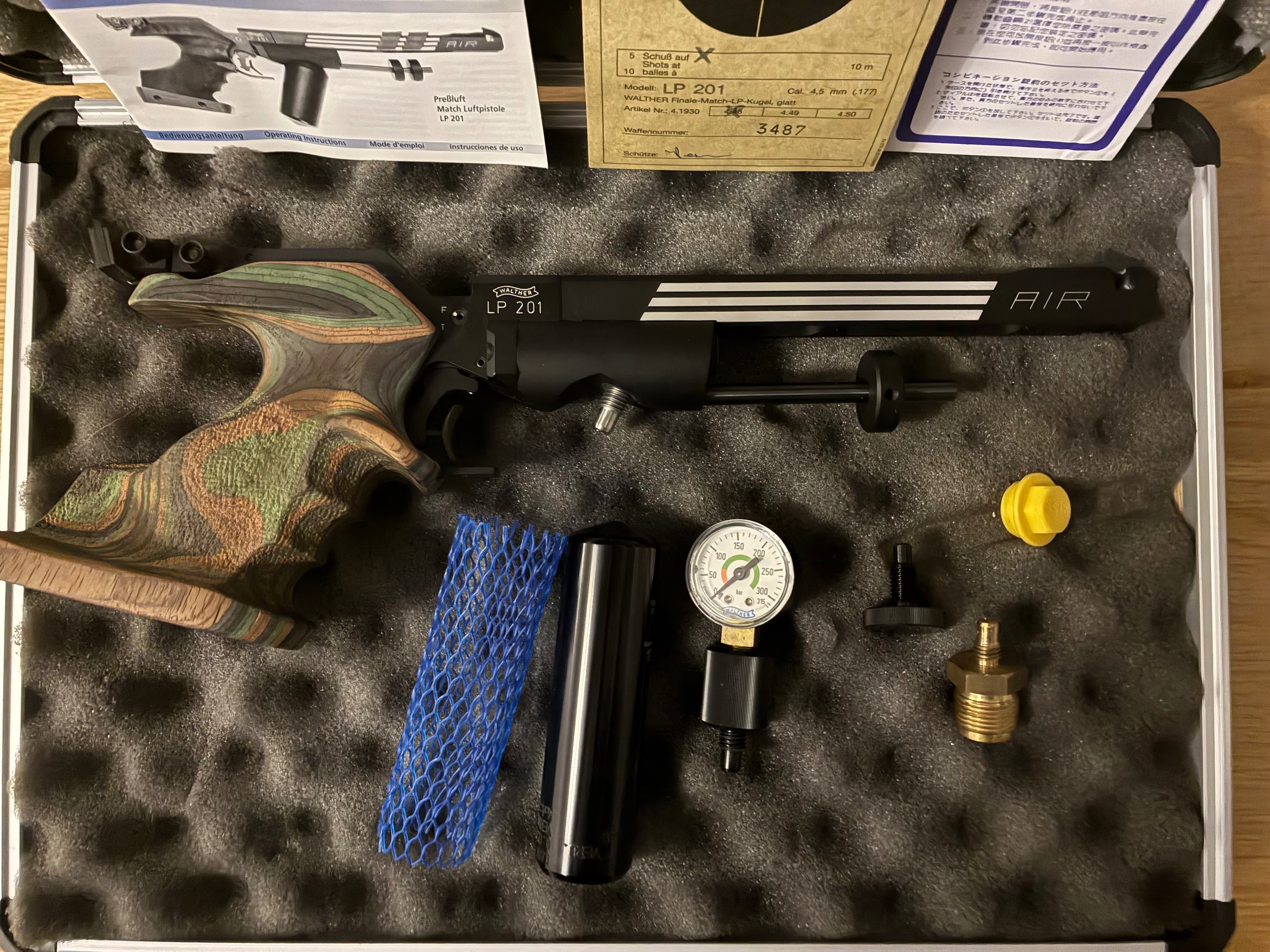

  • die ist doch gut in schuss,
    allzeit Gut Holz, oder wie man sagt ;)
    Danke, ja schaut so aus wie Sie mir vom Verkäufer auch beschrieben wurde, "fast" unbenutzt...
