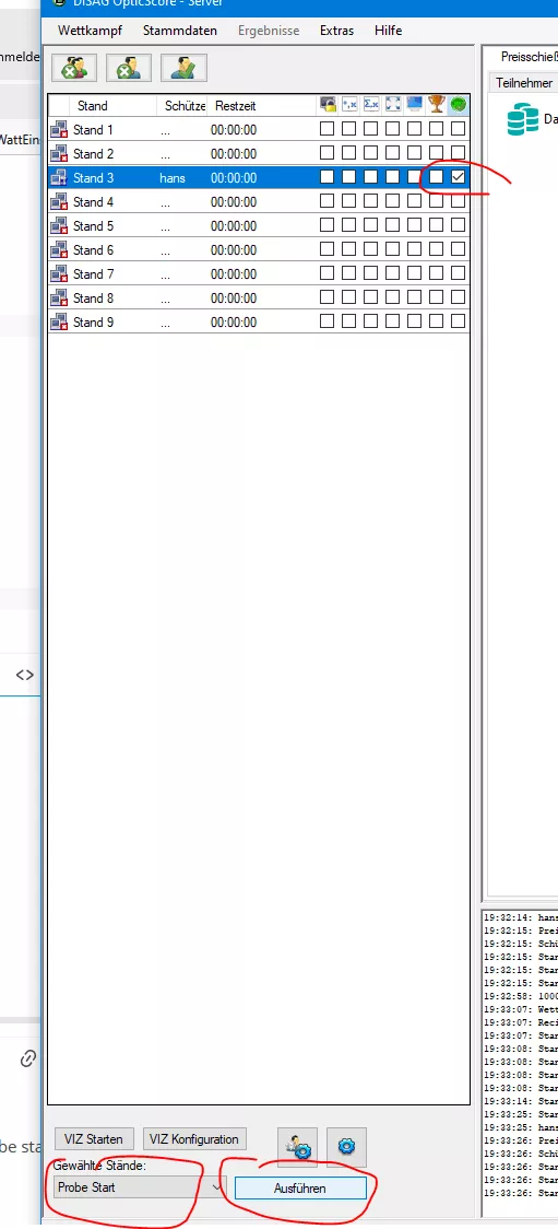

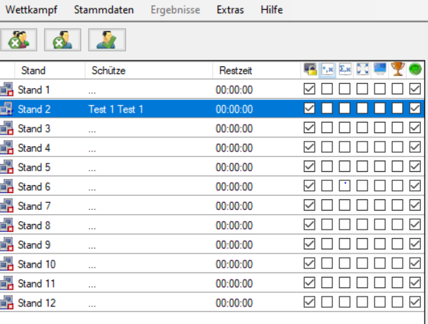

  • ja, das geht so:
    dann geht es mit der - ich nenne es "Globalsteuerung" weiter:
    1. Roter kreis: Alle betroffenen stände ankreuzen
    2. Blauer kreis: für die angekreuzten Stände den befehl "probe start" ausführen
    nach ablauf der probezeit eben "wettkampf start" ausführen
    es ist sinnvoll, den bildschirm "gesperrt" zu lassen, so dass dir kein schütze in die Bedienung pfuscht.
    mfsg daniel

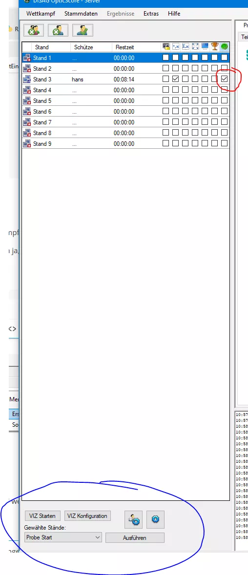

  • Hallo Daniel. komisch, bei mir funktioniert das beim Preisschießen nicht.
    Ich kann leider nicht, die Wertung aus wählen.
    Oder, was mache ich da falsch?
    Der Befehl " Probe Start" vom PC aus, funktioniert nur, wenn am SIZ oben das Dreieck für Probe sichtbar ist.
  • bitte lies meinen post nochmal und betrachte intensiv das 1. / obere bild.
    :) - ja ,dann ""Der Befehl " Probe Start" vom PC aus, funktioniert nur, wenn am SIZ oben das Dreieck für Probe sichtbar ist.""

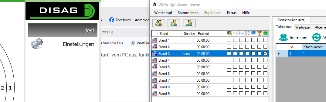

  • servus,

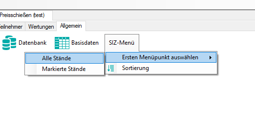

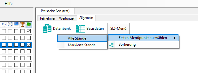

    ich schreibe es nun nomal etwas auführlicher:

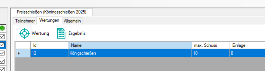

    du öffnest das preisschießen und belegst die stände mit den Schützen per drag and drop oder auch per Startnummerneingabe.
    schaut dann so aus:

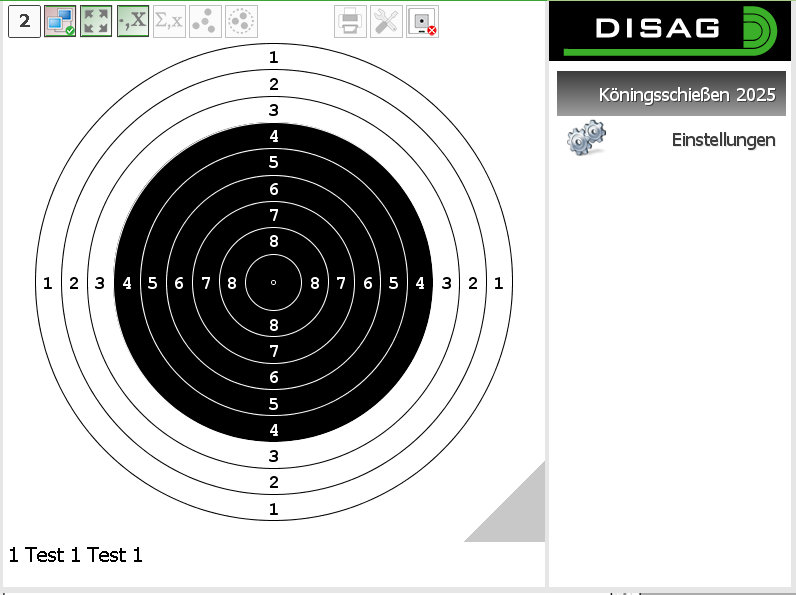

    daraufhin nutzt du die funktion, den ersten menüpunkt vom server anzusteuern:

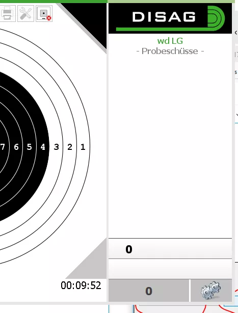

    am siz wird dann das preisschießen angewählt und geöffnet, das schaut so aus
    dann wendest du aus der globalsteuerung das "probe start" an
    bei läuft dann das probeschießen

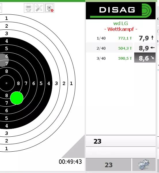

    dann schalte ich um auf wettkampf start - auch das funktioniert bei mir
    grüße, Daniel
