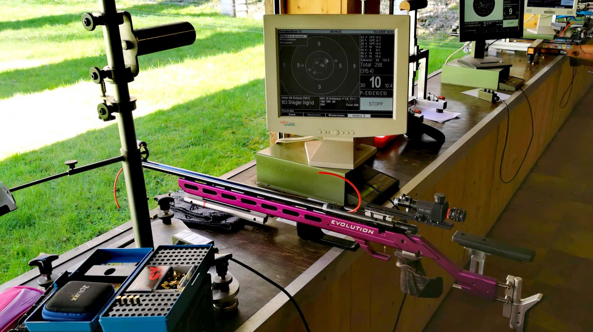

Brauchst du die Schaftbacke so lang?
Nö, die ist auch nicht mehr aktuell.
Probier auf jeden Fall das 1813 stehend vorher mal aus, der dicke Supermatch Lauf ist schon ganz schön schwer. Liegend bzw. Aufgelegt gut, stehend könnte das Gewehr recht frontlastig sein.
Ja, das habe ich auch mehrfach gelesen und mich deshalb für ein 1807 entschieden. Kommt nächste Woche
Hi.
Schieße auch seit langer Zeit mit einer 1807 und bin damit sehr zufrieden.
Nachdem diese erst in einem 2213er Schaft war, hab ich sie nun seit einigen Jahren in einem Mec Marc Elements.
Bei dieser Variante muss man bei Bedarf aber nachrüsten: Unter anderem eine vernünftige verstellbare Schaftbacke und eine ordentliche Handstütze (hierbei habe ich schon wirklich viele ausprobiert und bin nun glücklich mit der Walther Blue Angel).
VG.
PS:
Ich kenne einige, die den hochwertigeren MEC Schaft schießen und äußerst zufrieden sind.
Da ich eh den Mark I im Auge habe, dürfte zumindest die Schaftbacke kein Problem sein.
Ich muss MEC mal anschreiben, mir kommt der Hinterschaft ziemlich lang vor – da bräuchte ich mal ein Maß. Schade, dass Du den E-Schaft hast. -
Ich hab mir den Mark I mal angeschaut, den kannst du bestimmt noch kürzer einstellen als auf den meisten gängigen Fotos, den Griff kannst du ebenfalls näher in Richtung Körper einstellen. Der Ausleger zur Schaftkappe ist ebenfalls noch nicht auf der kleinstmöglichen Position in den meisten Bildern.
Ich bin auch nicht sonderlich groß mit meinen maximal 1,75m, schieße aber bei weitem nicht die kleinstmöglichen Einstellungen. Je nachdem wie dein Anschlag, Position von Griff, Handstütze etc. sind kann man da noch einiges rausholen.
