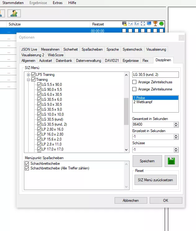

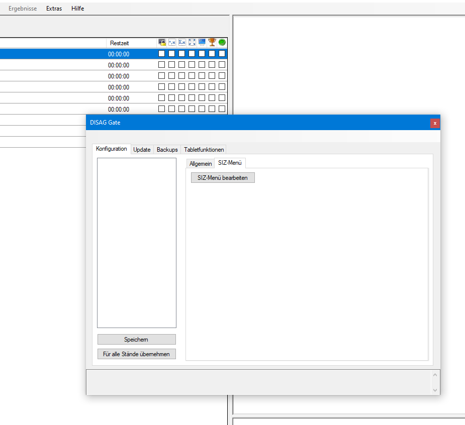

  • oh, hat euer computerfritzi das "shotmenü" angepasst, oder ist es auf dem GATE garnicht hinterlegt?
    am PC findet es sich hier:
    und wird so auf das gate per "Update" übertragen.
    wenn nicht selbst in personalunion, bitte mit eurem AnlagenSpezi absprechen

  • Servus Daniel,
    der Computerfritzi bin ich selbst :D
    Und ja das Menü haben wir deutlich ausgedünnt - benötigen ja nur LG, LG Auflage und LP.
    Hab den Part Training etz wieder eingeblendet und siehe da die Funktion ist schonmal praktisch.
    Vielen Danke für den Schubser in die richtige Richtung Daniel! Jetzt spiel ich mal damit ob und wenn ja wie ich das in ein Preisschießen einbauen könnte.
