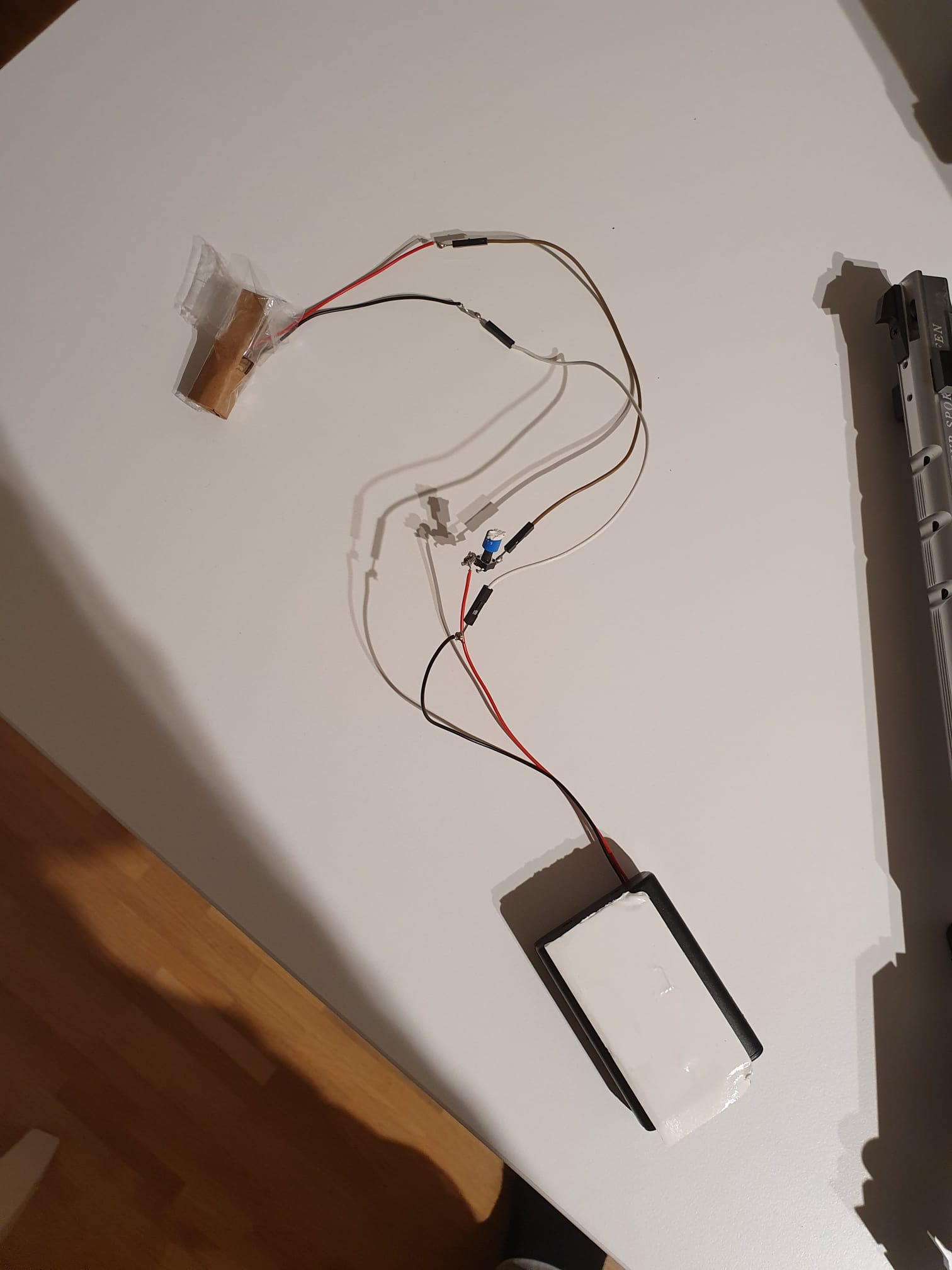

    Wie gesagt, ich bin ein Neuling beim Schießsport, ich habe im November letzten Jahres angefangen mit Luftpistole zu schießen. Gleich hatte ich eine Idee mit einem Laser zu trainieren, wollte aber erst mal nicht so viel in eine professionelle Anlage zu investieren. Und da ich noch ein Arduino rumliegen hatte, kam ich auf die Idee damit eine elektronische Zielscheibe zu bauen.

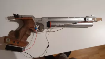

    Ich habe dann eine Spielzeugpistole für 12,- € gekauft, die piepende Elektronik rausgenommen, und den Abzug direkt mit dem Laser verbunden. Den Laser habe ich mit kleinen schrauben fixiert, so dass man ihn verstellen kann ( ziemliche Fummelei J ), und die Pistole mit Blei beschwert, so dass sie genau 1 kg wiegt.

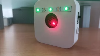

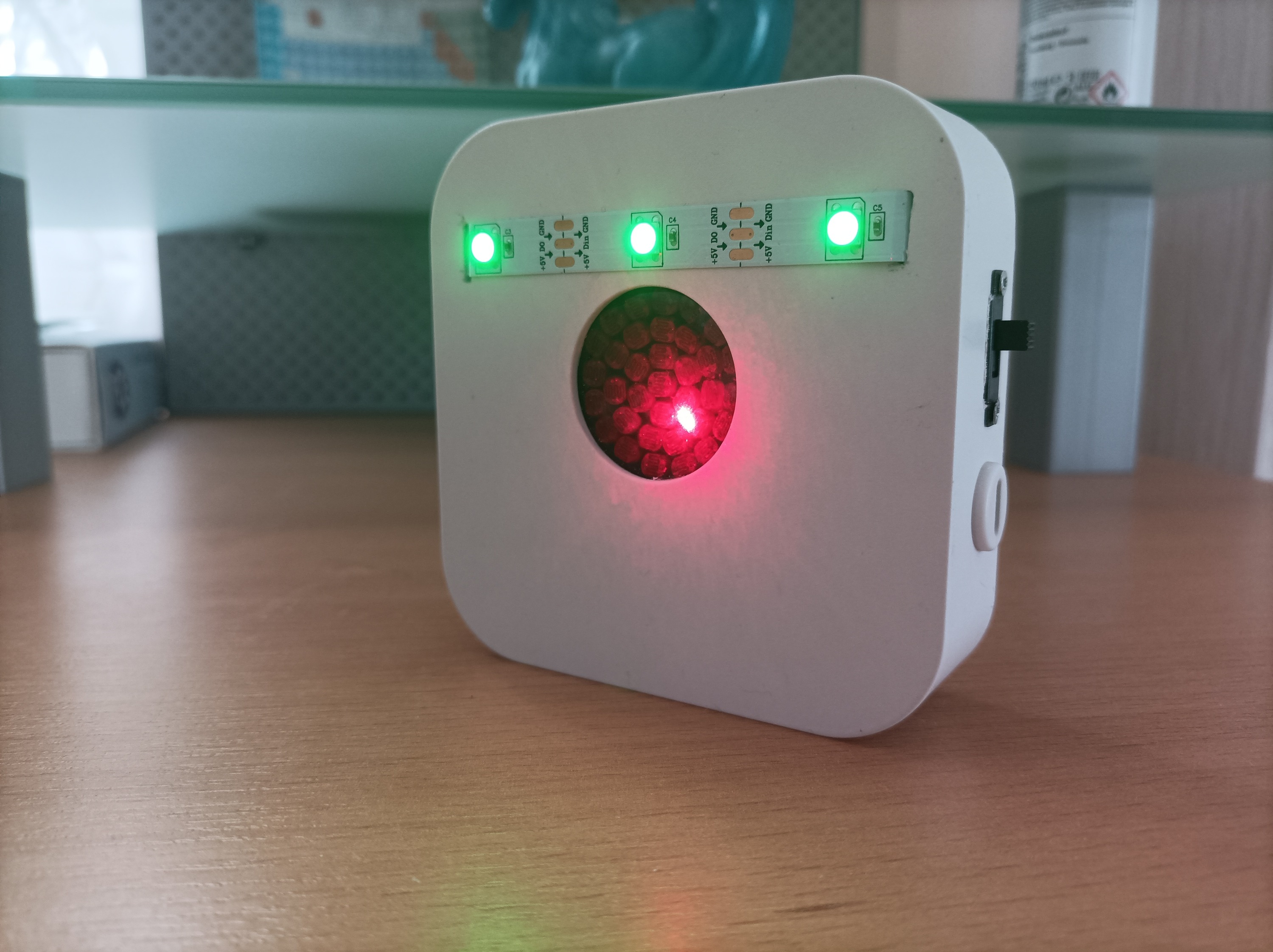

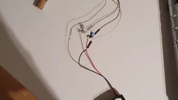

    Für die Zielscheibe habe ich Photowiderstände in 4 Ringen angeordnet (genauer gesagt 1 in der Mitte für die 10, und 3 Ringe für 9, 8 und 7). Die Treffer werden mit LEDs angezeigt, so dass man das Ergebnis als Rückmeldung gleich sieht: bei 7 leuchten sie weiß, bei 8 grün, bei 9 gelb, und bei 10 rot.
    Der Durchmesser beträgt ca. 30 mm, so dass man das Gerät auf 5 m Entfernung aufstellen kann.

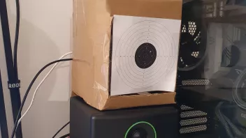

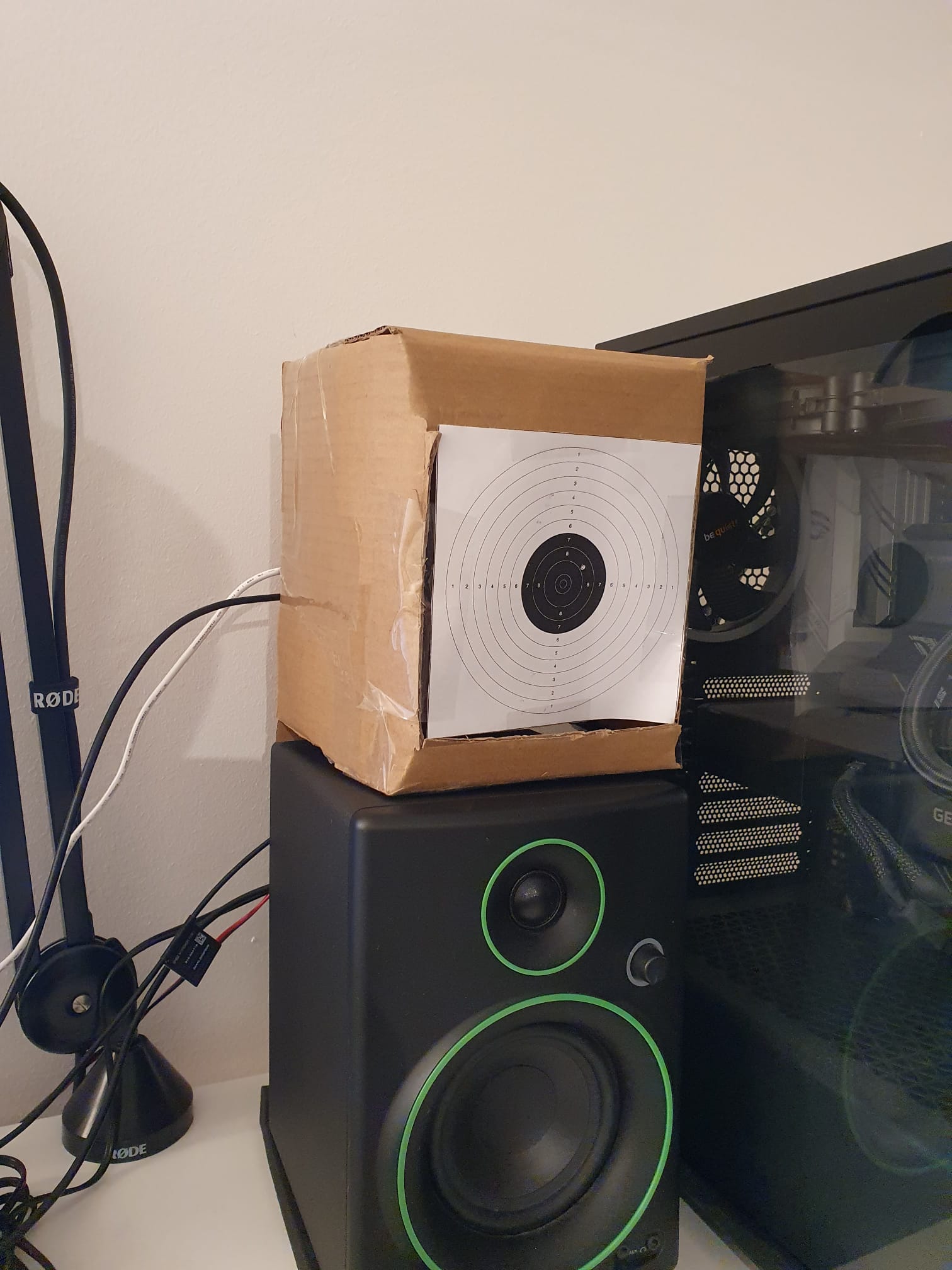

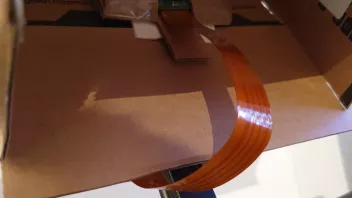

    Der erste Prototyp hat gleich ganz gut funktioniert. Ich habe ihn in eine Pappschachtel eingebaut und damit trainiert. Angefangen habe ich mit 280-300 Ringen, jetzt liege ich bei 335-345, auch schon 360 beim Training geschossen...

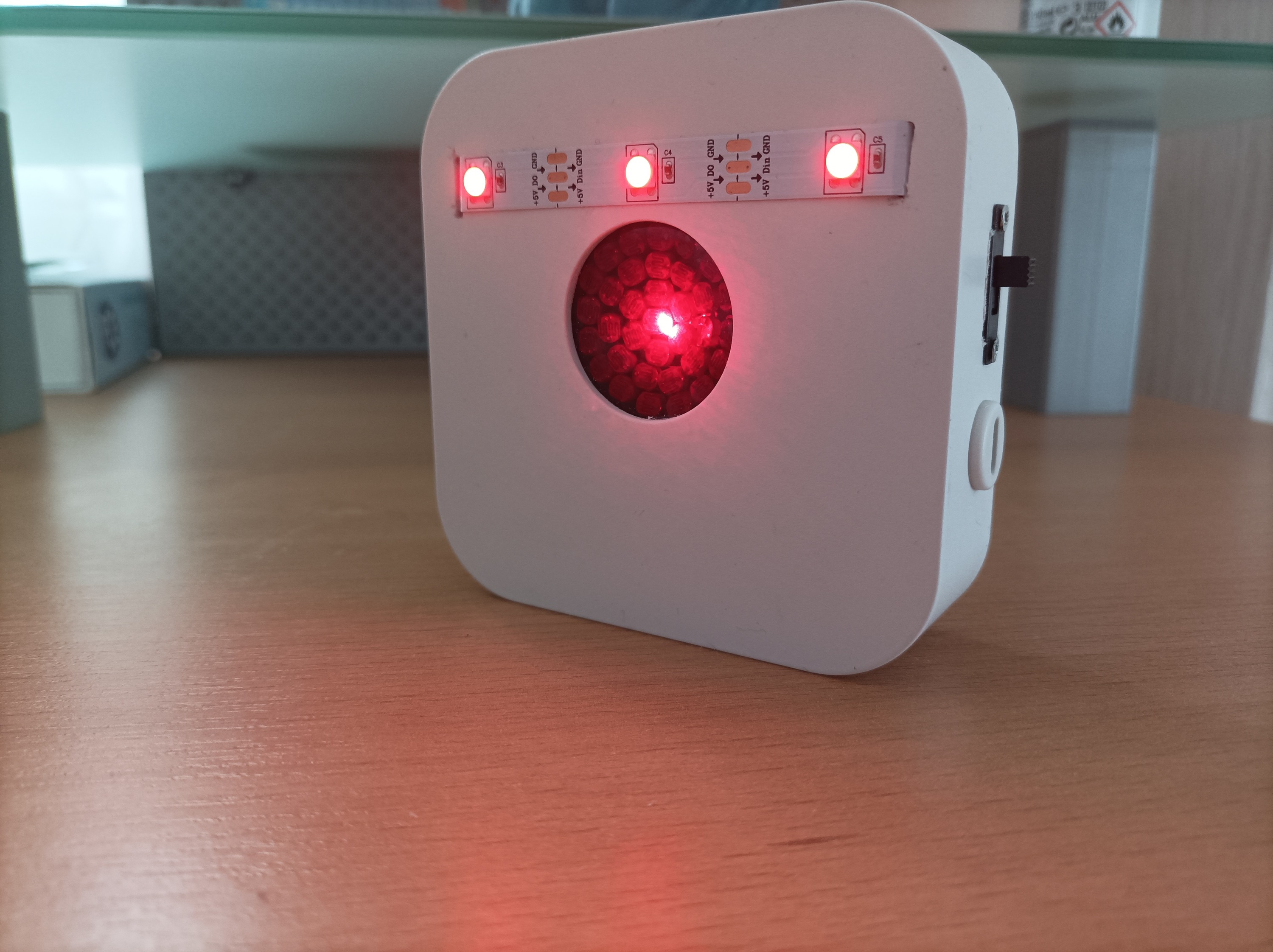

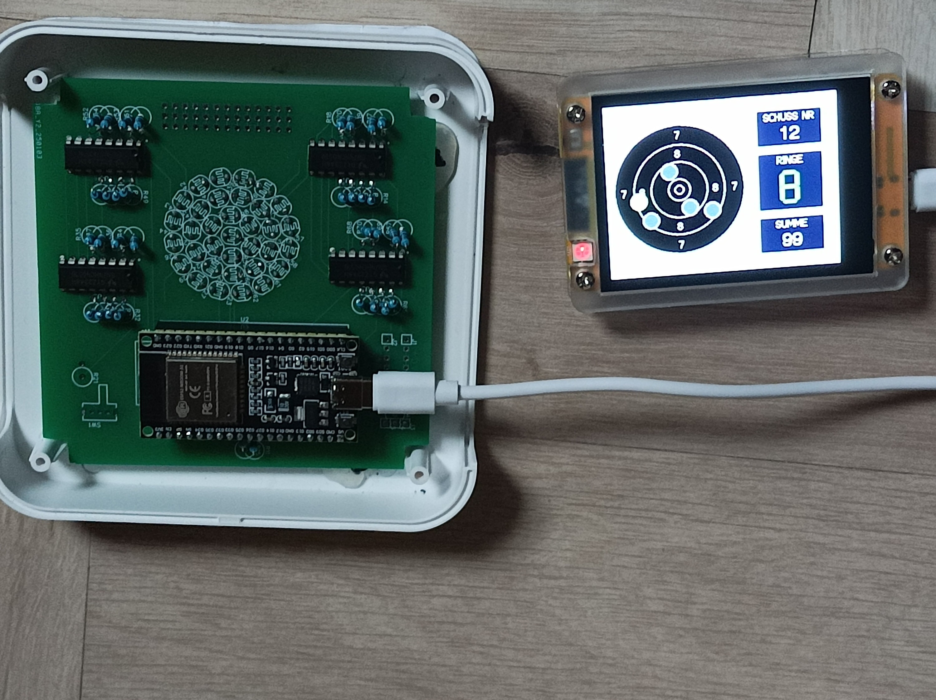

    Ich werde kein fertiges Gerät anbieten, weil das Erlangen des CE-Zeichens, und andere Regulierungen wie RoHS, Recycling usw. ziemlich teuer und zeitraubend sind. Aber ich kann es allen Interessenten als Bausatz zum selber Zusammenbauen quasi zum Selbstkostenpreis zzgl. kleinen Obolus anbieten. Ich habe inzwischen eine Leiterplatte entworfen, so dass das zusammenlöten ziemlich einfach ist. Für diejenigen, die keinen Lötkolben besitzt, könnte ich auch das Löten übernehmen… Aber es ist verboten das Gerät ohne CE-Zeichen in Verkehr zu bringen, daher bleibt der Zusammenbau ausdrücklich in der Obhut des Endusers. :)

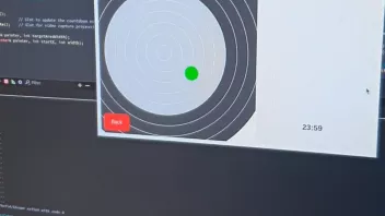

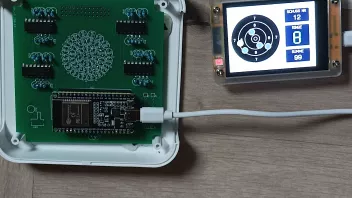

    Jetzt arbeite ich an einer Version mit einem kleinen Display mit Touchscreen, der neben dem Schützen platziert wird und die Treffer grafisch anzeigt, und auch die Summe, usw. Es wird noch etwas dauern, da ich im Moment beruflich ziemlich angespannt bin, aber wenn ich was fertig habe, werde es gerne Euch zeigen. Die Kommunikation mit dem Display klappt aber schon :)

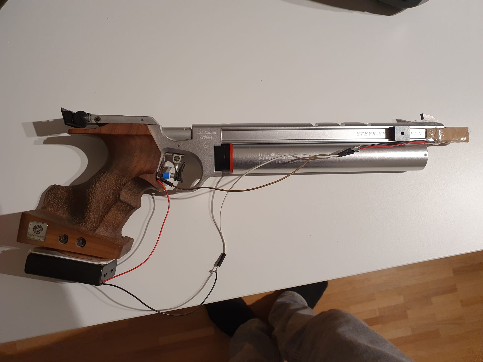

    Auch was die Pistole angeht, kann man eine bessere Lösung finden, z.B. die von Projekt ARES, oder einen Laser-Anbaumodul für die eigene LuPi, falls man eine hat.

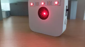

    Aber was ist mit Reflektionen vom Laser? Die Photodioden haben eine teilreflektierende Oberfläche. Von dort kann Laserlicht ins Auge reflektiert werden. Das ist nur ein Teil des Lichts, aber ist sichergestellt, dass dieser Teil ungefährlich ist?

    Ja, der Laser kann reflektiert werden. Wenn dass passiert, kann die Zielscheibe um ein Paar Grad gedreht werden, dann ist alles wieder OK. Die Reflektion der Laser Klasse 1 ist ungefährlich, bei der Laserklasse 2 eigentlich auch, weil der Lidschlussreflex das Auge normalerweise *) ziemlich schnell schließt. Beim Kauf des Lasers sollte man auf die Klasse achten, und dass die Leistung 1 mW nicht übersteigt.
    Ich arbeite jetzt an einer Weiterentwicklung, bei der man eine Zielscheibe aus Papier davor kleben kann, dann hat man das Problem gar nicht.
    *) normalerweise, weil es Menschen gibt, bei denen dieser Reflex nicht so schnell ist, und unter Alkohol und Drogen ist er auch gestört.

    • Im "One shot" Modus wird der erste Lichteinfall registriert und der Treffer 2 Sekunden lang angezeigt. Bei der Version mit 4 LEDs so:
      • 7 Ringe: alle weiß
      • 8 Ringe: alle grün
      • 9 Ringe: alle gelb (orange)
      • 10 Ringe: alle rot
    • Im „Daeurlicht“ Modus leuchten die LEDs ständig, solange der Laserstrahl die Scheibe trifft.
      • 7 Ringe: 1 LED weiß
      • 8 Ringe: 1 LED weiß, 1 grün
      • 9 Ringe: 1 LED weiß, 1 grün, 1 gelb
      • 10 Ringe: 1 LED weiß, 1 grün, 1 gelb, 1 rot
    Ich habe diesen Daeurlicht-Modus eingeführt um das Halten zu trainieren. Man versucht genau in die Mitte zu halten, damit mehr LEDs leuchten.

    • das erste Prototyp — die günstigste Lösung in der Pappschachtel, die aber schon ganz gut funktioniert. Ich trainiere bis heute damit.
    • die zweite Version mit der Leiterplatte in einem Kunststoffgehäuse
    • Vorschau auf die dritte Version, mit Papier-Zielscheibe davor, und mit dem Bluetooth-Modul für das externe Display.

    Jetzt nach ein Lasermodul für die Montage an Luftgewehren und Luftpistolen,
    dann ist das eine tolle Lörung für das Training in den Vereinen.

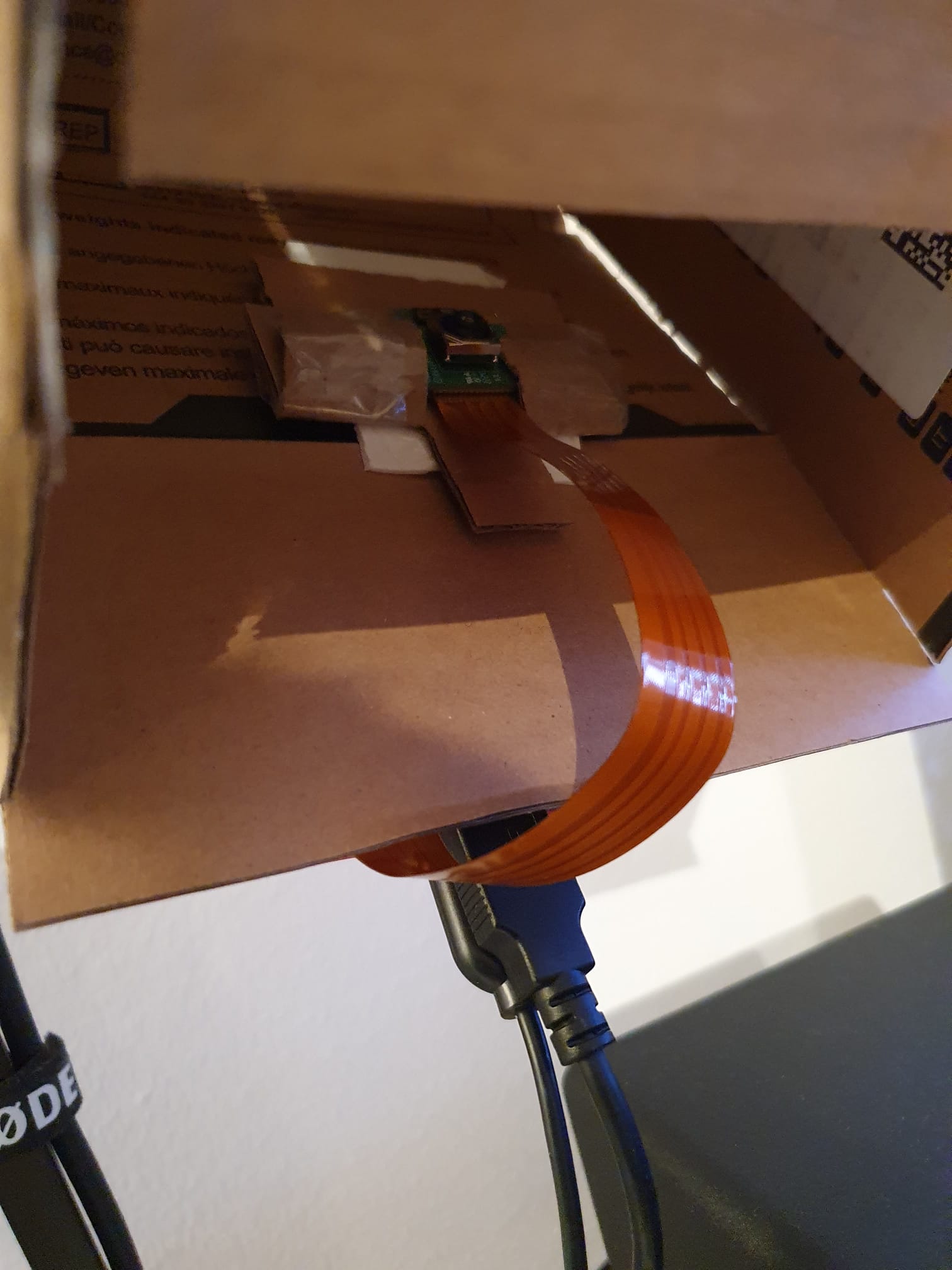

    Ich versuche den Weg über eine hinter dem Ziel(Durchlässige matte Folie) und einer günstigen Kamera(Esp32) zu gehen ,die kann man über
    W-Lan auslesen ,und bin so Standort unabhängig. Alles noch in der Planungs-Phase. Obwohl dein Gerät wäre was für die Zeit bis zur Fertigstellung.

    Von der Hardware wird das einfacher sein, aber von der Software viel komplizierter, zumindest für mich, da ich wenig bis keine Erfahrung in der Bilderkennungsalgorithmik habe, vor allem auf solchen langsamen Chips. Ich hätte es vielleicht mit OpenCV gemacht, auf dem Raspi wird es gehen, aber auf ESP32 könnte es schwieriger werden...
    Wenn man mein Gerät auf 10 m aufstellt, wäre es genau das richtige für einen LG-Schützen. Aber im Moment werden aber nur die vollen Ringe ermittelt. Es ist aber denkbar durch die Interpolation per Software auch mit den Zehnteln zu messen.
