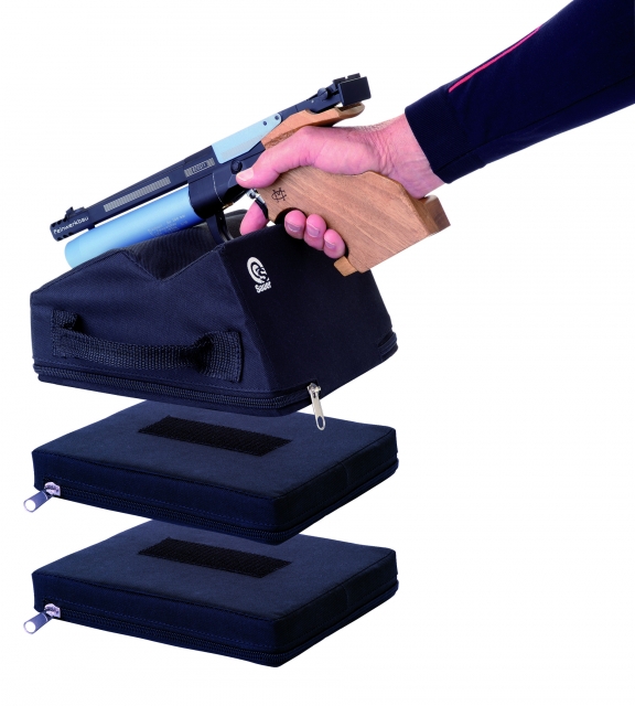

  • Die Sauer Ablage sieht sehr gut aus. Da sollte Deine P8X sicher liegen.
    Dafür soll es noch Erhöhungen geben.

  • Die Sauer Ablage gefällt mir echt gut, die hatte ich noch gar nicht auf dem Schirm.
    Was mir an dem Gitarren Hocker nicht so gefällt ist das die Kante nicht gummiert ist, so das die Kartusche dann da drüber reibt und mit der Zeit diese wahrscheinlich stark zerkratzt wird. Oder Abdrücke bekommt. Die Einstellmöglichkeit dagegen wohl besser besser ist als mit der Sauer Ablage.

    Die Sauer Ablage is super, kostet aber mit verschiedenen Höheneinlagen um auf jedem Schießstand klarzukommen, das 8-fache.
