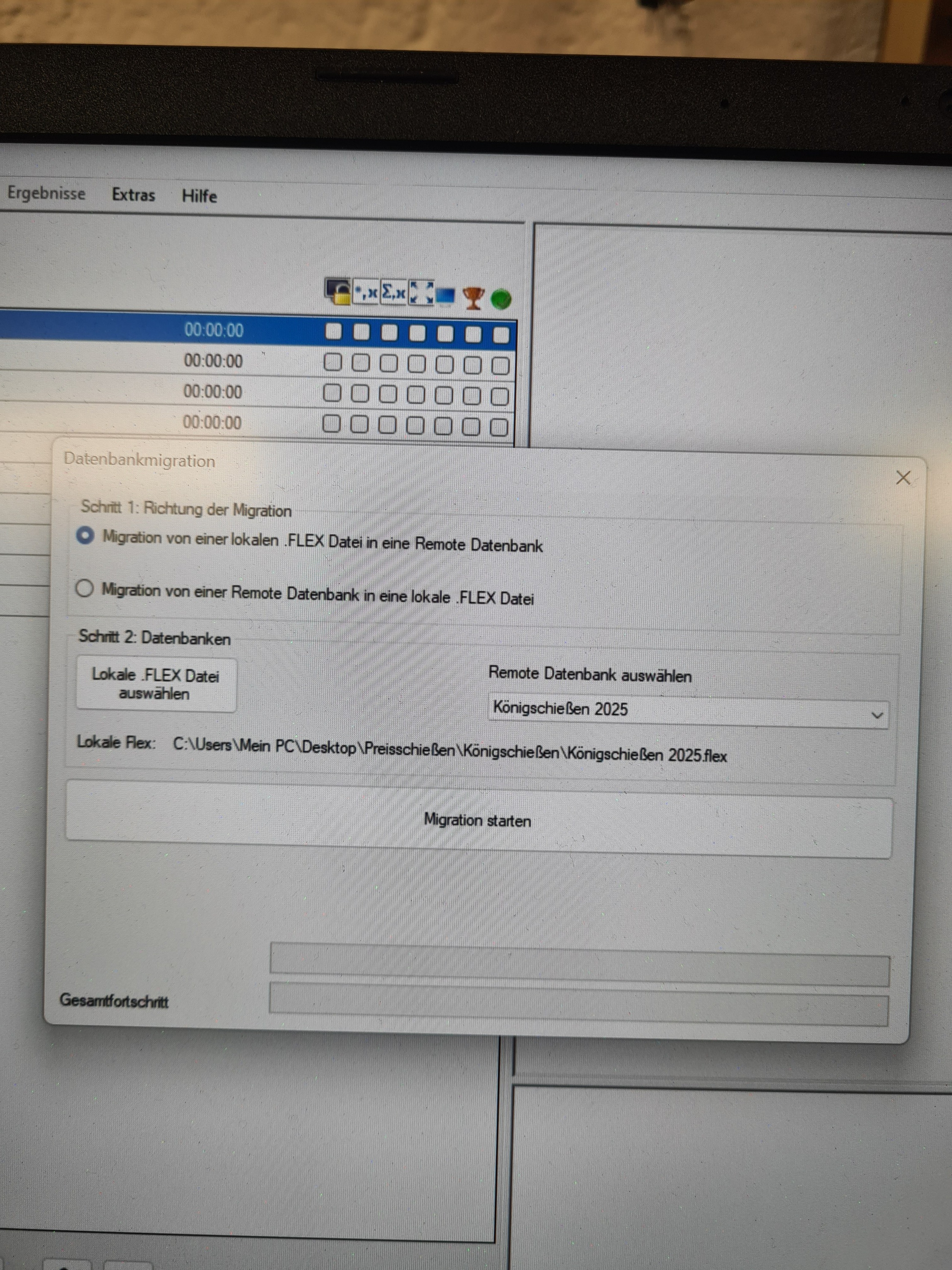

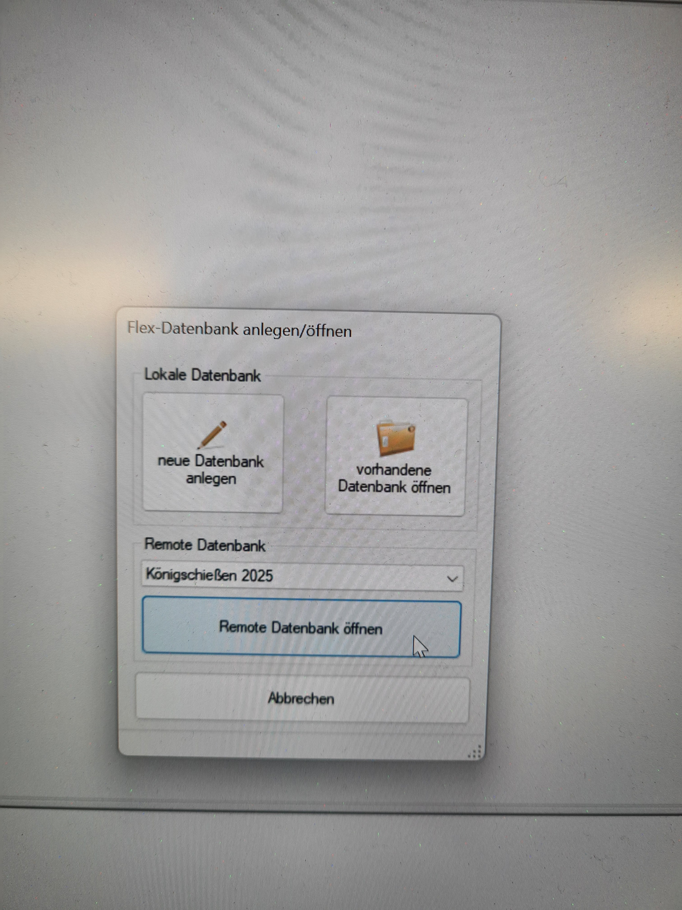

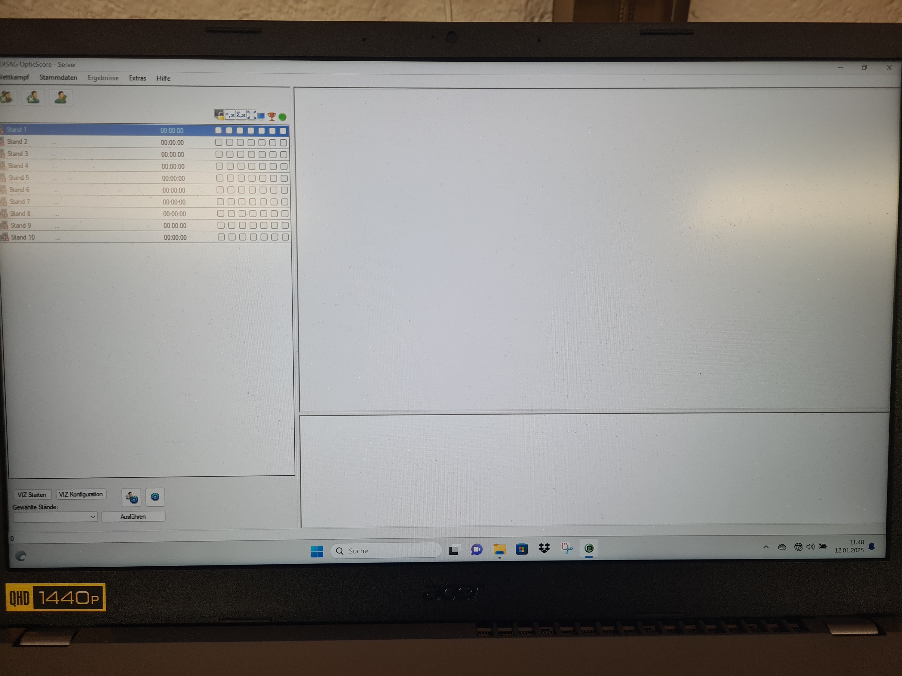

    Folgendes habe ich am Server PC gemacht und es zeigt dann aber nur die Grundansicht der Standsteuerung an ohne ein Preisschießen:
    1. SQL Datenbank angelegt
    2. Vorhandene flex Datei migriert zur SQL Datenbank
    3. Angelegte Remote Datenbank geöffnet.
    Nach dem Öffnen hängt sich das Serverprogramm auf und dann kommt nur die Standanzeige ohne Preisschießen.
    Könnt ihr mir sagen was ich hier faksch mache am Server PC? Anbei auch die Bilder der Schritte.

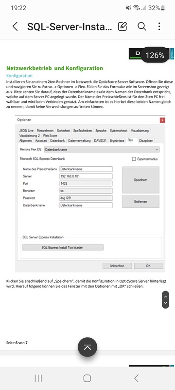

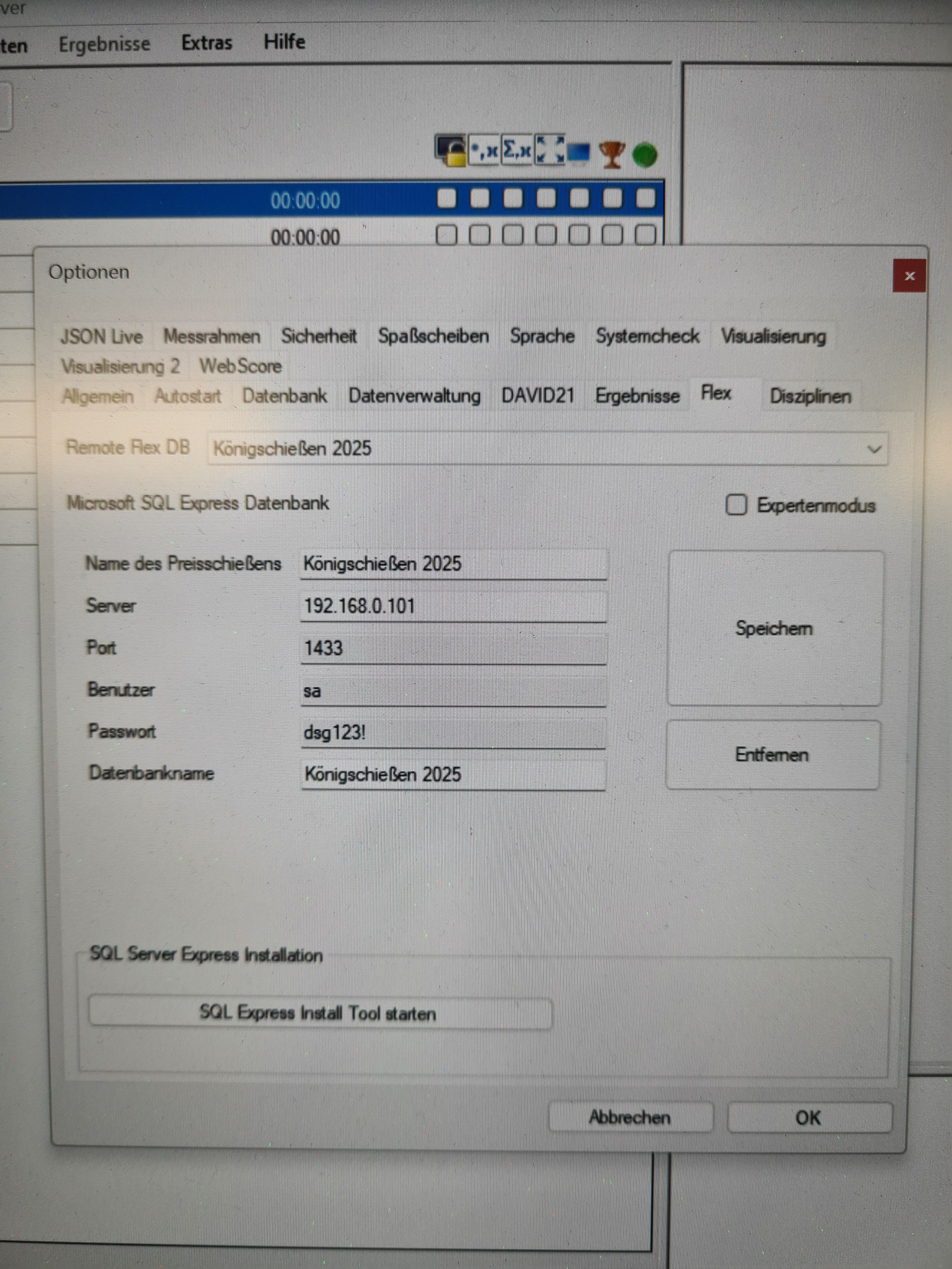

  • Steht beim 2. PC auch die IP vom Server drin?
    wenn ja, dann hilft evtl. folgendes:
    Am 2. PC die SQL entfernen und wieder neu anlegen. Der Datenbank-Name muss genauso wie beim Server benannt werden. Umlaute würde ich vermeiden. Die IP vom Server nicht vergessen.
    Auch am "Server" muss die IP eingetragen werden.

  • Hallo Josef, das Problem ist, dass ich das Preisschießen am Server PC über die SQL Datenbank gar nicht öffnen kann. Wenn ich die Remote Datenbank öffne hängt sich das Programm auf und dann kommt immer nur das leere Fenster wie im letzten Bild. Ich kann somit am zweiten PC noch gar nichts machen, weil ich auf dem Server PC schon das Problem habe.....
    Dachte nicht, dass das so schwierig wird....

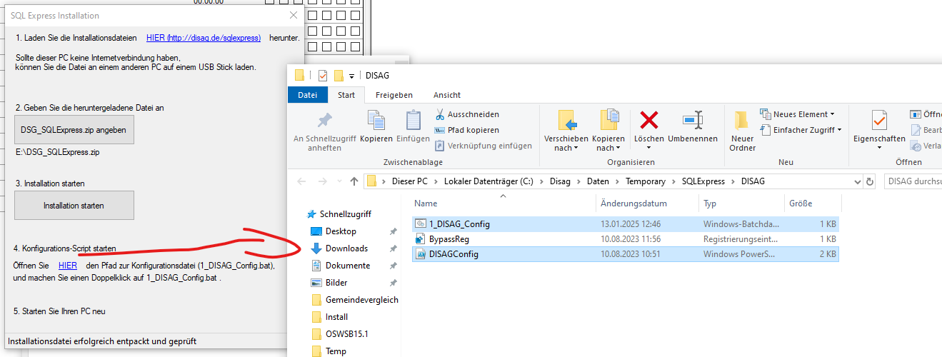

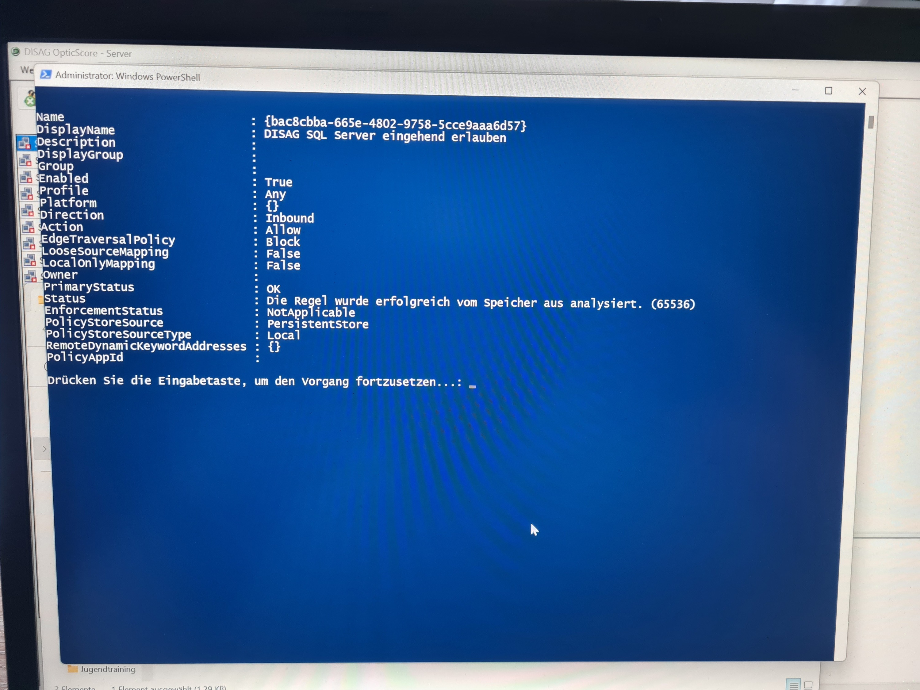

  • Hast du den die beiden Skripte die .cmd und das Powershellskript ausgeführt?
    Letzteres öffnet den Port in der Firewall der benötigt wird.
  • Hab jetzt noch mal das SQL Tool installiert, wenn ich das PowerShell Skript ausführe kommt der Screenshot unten. Bei der Batchdatei öffnet sich nach dem Doppelklick ein schwarzes Fenster. Das Fenster verschwindet so schnell, dass man nichts mehr lesen kann. Gibt es da eine Reihenfolge was man zuerst ausführen soll? Leider funktioniert es aber immer noch nicht ;(

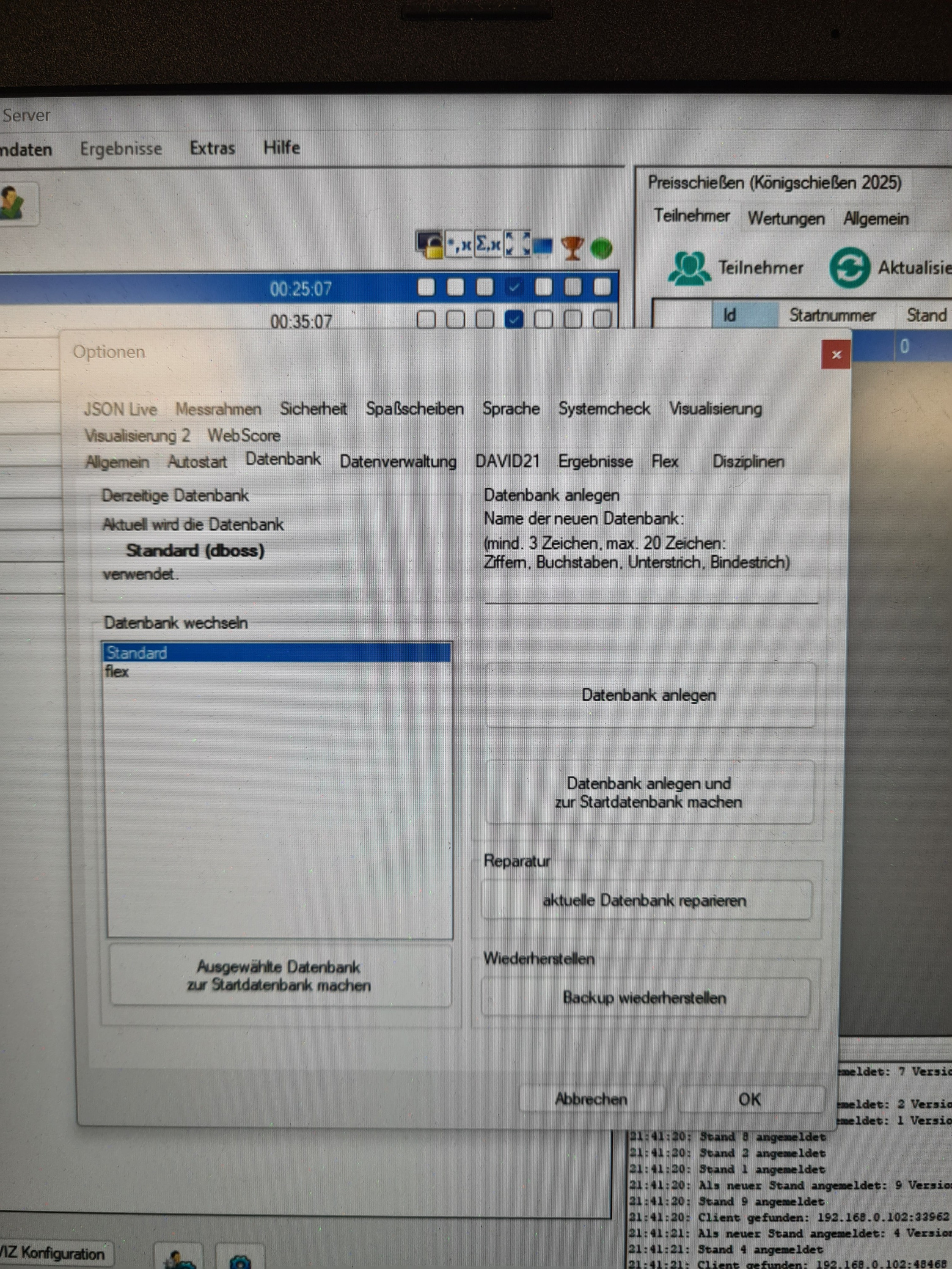

    Am Server PC:
    1. Optionen --> flex --> Datenbank anlegen (für jedes Preisschießen muss hier eine eigene Datenbank angelegt werden!)
    2. Preisschießen Remote Datenbank die man in Schritt 1. angelegt hat öffnen.
    3. Nach 10 bis 20 Sekunden öffnet sich ein Preisschießen Fenster rechts.
    4. Wenn man bereits eine flex Datei des Preisschießens erstellt hat kann man unter Preisschießen öffnen diese in die SQL Datenbank migrieren.
    Anmelde PC:
    5. Optionen --> flex --> Datenbank anlegen (für jedes Preisschießen muss hier eine eigene Datenbank angelegt werden!) am besten gleich zum Anmelde PC.
    6. Preisschießen Remote Datenbank die man in Schritt 5. angelegt hat öffnen.
    7. Nach 10 bis 20 Sekunden öffnet sich das Preisschießen Fenster rechts mit dem Preisschießen des Anmelde PCs.
    8. Immer mal wieder auf Aktualisieren klicken, dann erscheinen die neu angelegten Schützen auch auf dem anderen PC.
