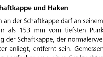

    Sehr wichtig ist aus meiner Sicht die GENAUE Definition des "unteren Punktes, der an der Jacke anliegt" . Je nach Auslegung bei der Waffenkontrolle, und der verwendeten Schaftkappe (ich habe mehrere) kann dass das einen erheblichen Einfluss auf die mögliche Einstellung des oberen Flügels haben.
    Ob sich der DSB damit einen Gefallen tut?....

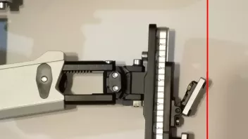

    Ich habe mal eine Zeichnung hier aus dem Thread genutzt und Laienhaft ein paar Linien gezogen.
    Vielleicht meinst du ja diesen Fall?
    Der "tiefste Punkt" wird nach der Zeichnung von rechts nach links festgelegt.
    Für mein Verständnis ist in diesem Fall der tiefste Punkt das lange schwarze Zwischenstück und nicht das Kappenelement.
    Das Zwischenstück wird mit Sicherheit die Jacke und somit die Schulter berühren.
    Bei meinen KK Schaftkappen habe ich nämlich genau das Problem, dass das Führungsgestänge so lang ist, nicht verschiebbar (Anschütz), dass die Kappenelemente fast 1cm drüberstehen. Somit müsste ich sägen oder die Kappe schon fast ins Negativ schwenken, wenn ich den oberen Flügel nur etwas anwinkeln möchte.
  • Der untere Flügel spielt m.E. keine Rolle, da der tiefste Punkt bei leichter Schrägung immer im Übergang Mittelstück - unterer Flügel ist. Ich habe ein Bogenmaß von 15 mm und den Rest der 25 mm hole ich mir über eine leichte Schrägung. Und dabei wandert insbesondere das Miitelstück nach hinten.
    Das sieht man hier recht schön: Flügel etwas nach vorne und schon ist der tiefste Punkt nicht mehr die untere Flügelspitze (der liegt bei 6 cm des hinteren Winkels).

  • Der Träger wird nicht beachtet.
    Wenn du das Mittestück noch etwas runter schiebst wäre es besser, bei der Kontrolle.
    Oder schraub das fehlende Teil einfach unter wieder dran.
  • da bleibt nur, die Führungsstange höher zu montieren und die Flügel auf der Stange entsprechend tiefer, evtl. muss man sie dazu komplett lösen und auf die tiefere Ebene versetzen und dann gibt es als Maß auch keine Diskussion, ob die Stange aufliegen könnte, die Spitze des unteren Flügel ist dann der Ausgangspunkt für die 25mm im 90 Grad Winkel zur Laufachse

    Wenn es heißt "tiefster Punkt...berührt" dann ist das aus meiner Sicht der tiefste Punkt der die Jacke/Schulter berührt.
    Das wäre ja super wenn es nicht beachtet wird, denn dann kann ich ja das Zwischenstück mit als Anlage nutzen, sozusagen als unteres Element.

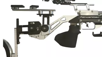

    Ich habe das Bild hier aus dem Thread, um Yoda65 eine Frage zu beantworten, weil es Schaftkappen gibt, wo man eben das Befestigungselemnt nicht verschieben kann!
    Da ich ebenso die X-Line von FWB verwende, habe ich das unterste Element auch ganz unten sitzen und der schwarze Träger steht unten nicht über.
    Aber nichts desto trotz, beantworte mir bitte meine Frage, wer sagt, dass das Befestigungslement bei der Messung nicht beachtet wird?
    War ja deine Aussage. ;)

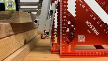

  • Hier noch einmal meine eingekürzte Schaftkappe, ganz leicht nach unten gekippt damit sie am Oberkörper glatt anliegt. Den Überstand ganz unten habe ich auch abgesägt damit der tiefste Punkt der an der Jacke anliegt verkleinert wird (die Kappe hate unten einen leichten Bogen von der Jacke weg...)
    Alle Maße sauber eingehalten und da rutscht gar nichts, und ich habe nicht einmal dieses Antirutsch an der Jacke.
    Komme damit super zurecht. Ich gebe aber gerne zu das diese Kappe sicherlich nicht für jeden Körperbau günstig ist.
    Darum wie es André bereits geschrieben hat, ausprobieren, da geht kein Weg dran vorbei.

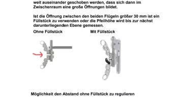

    Warum kann man sich nicht einfach an die Zeichnung halten.
    Jetzt weiss ich wenigstens, warum in der SpO das Wort "normalerweise" eingefügt wurde.

    Wie Andi schon schreibt, hat der BDSH dieses Problem schon erkannt.
    Hier ging es aber um das Füllstück und nicht um den nach unten überstehenden Träger.
