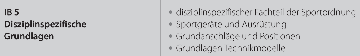

    Aus der Übersichtstabelle in den Richtlinien lässt sich dann noch ergänzen:
    Netto hat die Ausbildung zum Schießsportleiter in Hessen 18 Lerneinheiten (LE), da bereits 12 LE aus der Sachkunde und der Qualifizierung zur Schieß- und Standaufsicht anerkannt werden. Von den 18 LE wird allerdings nichts in die aufgelisteten Punkte "Grundanschläge und Positionen" und "Grundlagen Technikmodelle" investiert. Ich kann das auch sogar nachvollziehen. Zum einen wäre die Zeit dafür sehr knapp bemessen und zum anderen müsste die Qualifikation zur Vermittlung dieser Punkte nachgefragt werden.

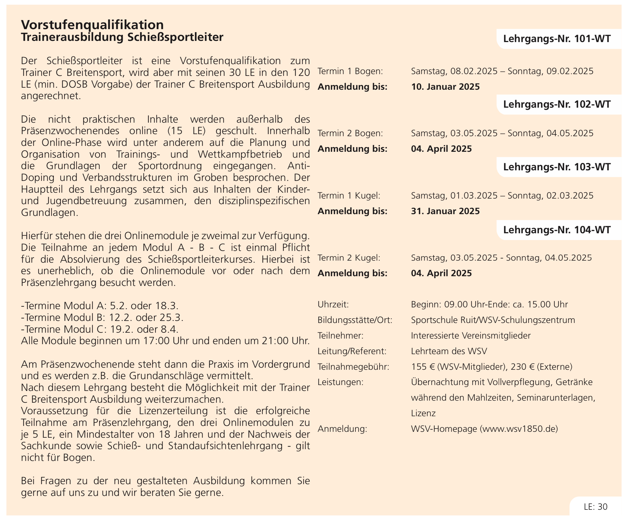

  • Und hier mal der Schießsportleiterlehrgang in Württemberg falls jemand Interesse hat
    - offen für alle (auch außerhalb Württemberg)
    - 15 LE Online; 15 LE in Ruit = 30 LE Gesamt (die 30 LE werden bei den 120 LE für Trainer C anerkannt)
