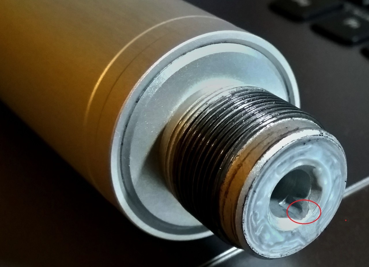

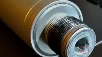

Die Frage kann ich beantworten. Zur Druckentlastung haben die Kartuschen eine Nut, die das Abschrauben erleichtern.
Bei den originalen Kartuschen ist das sauber verrundet und entgrated, bei den 10punkt9 Kartuschen wurde das nicht gemacht.
Mit einer 10punkt9 Kartusche habe ich bei meinem Anschütz 9015 die Dichtung gekillt. Mit einer kleinen Schlüsselfeile habe ich die Nut nachgearbeitet (siehe roter Kringel), seitdem ist das nicht mehr passiert.
