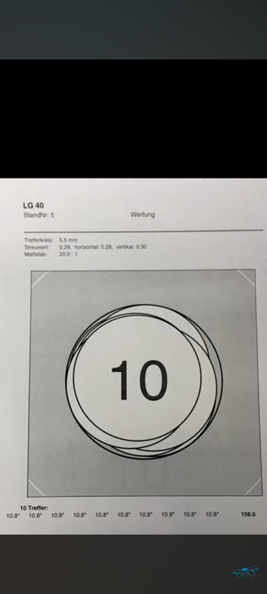

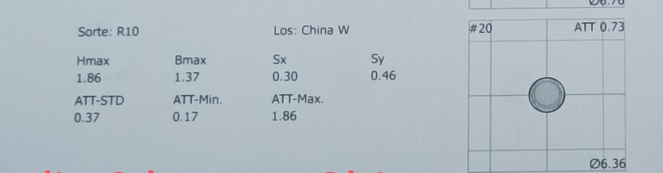

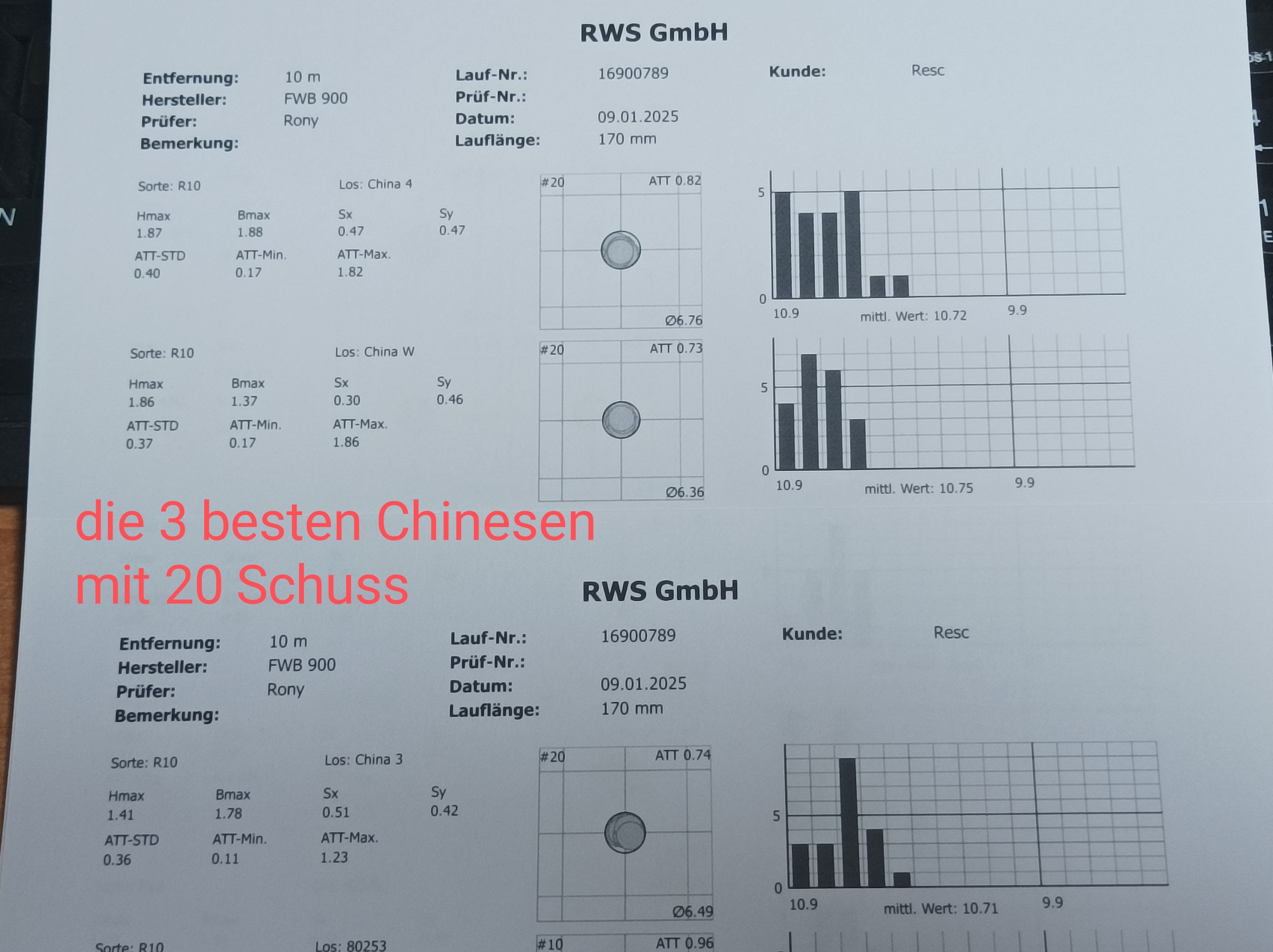

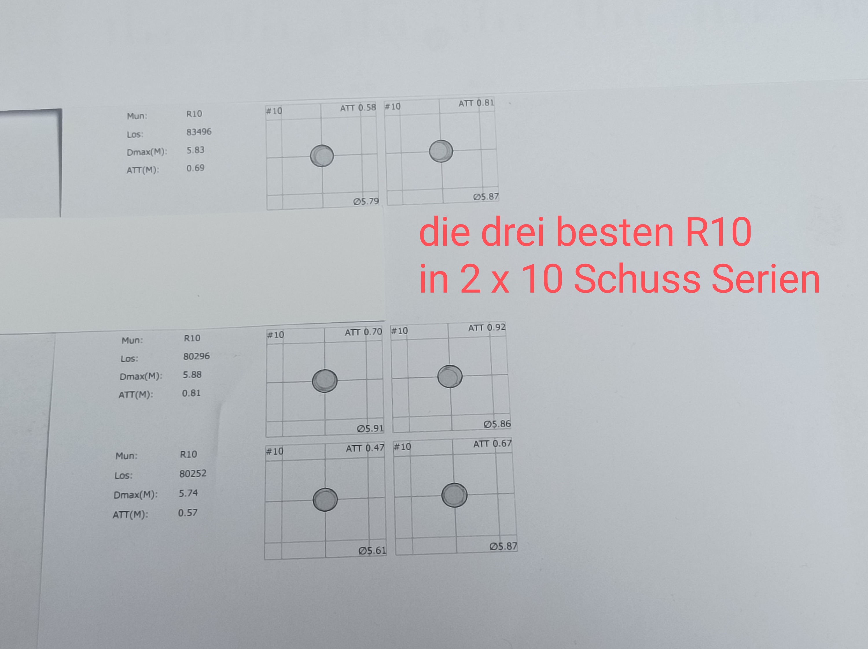

Wie sieht es denn bei dir aus, wieviel Prozent deiner Kunden verlassen den Teststand mit Munition bei LG unter 6mm und bei LP unter 7mm Trefferkreis?

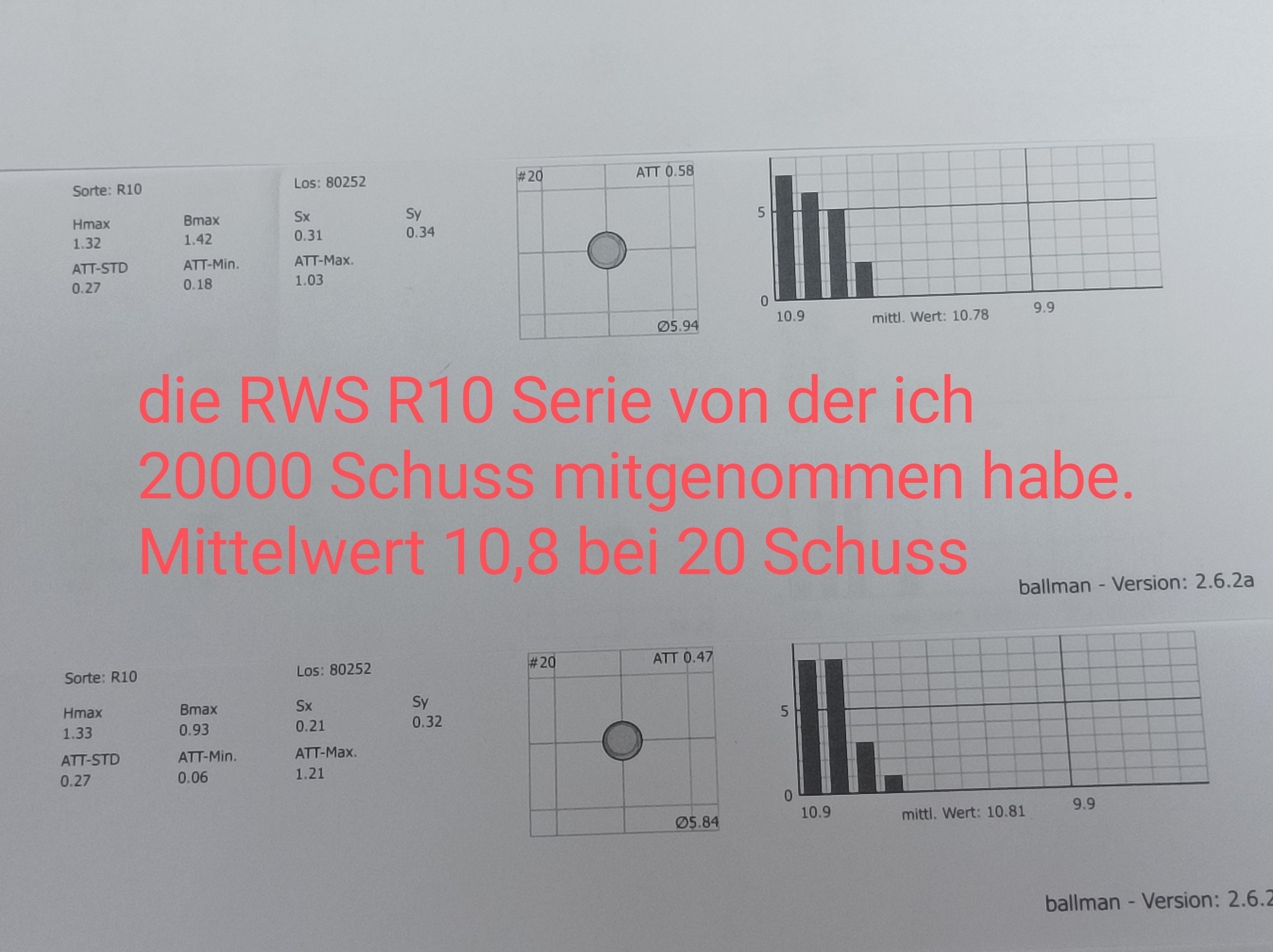

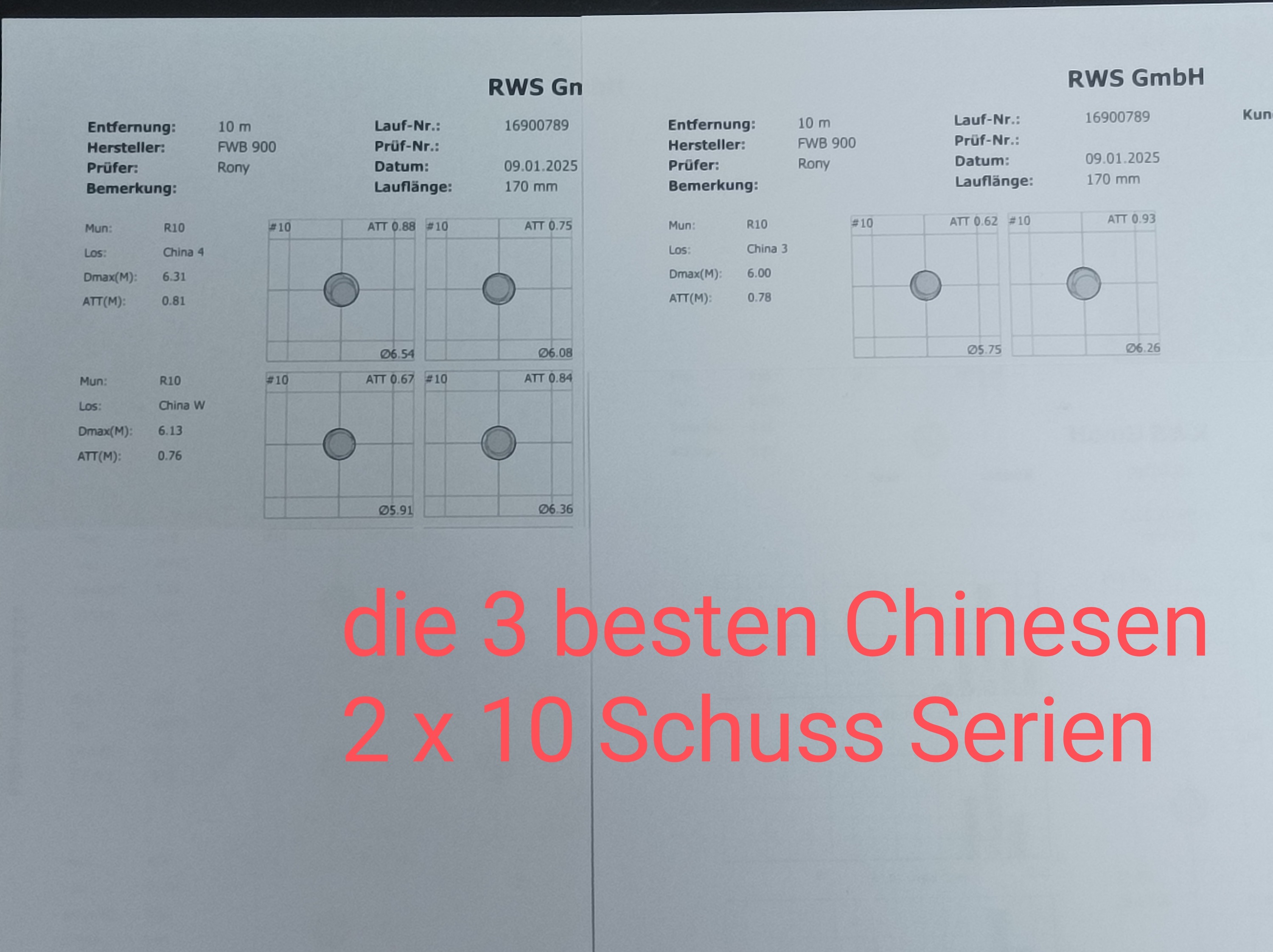

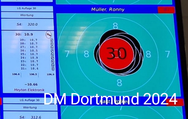

LP 100% unter 7mm ist bei der Pistole immer drin. Beim Gewehr würde ich so auf 85 - 95% gehen. Als man noch auf Papier getestet hat, hieß es das Diablo muss stecken bleiben nach 10 Schuss. Ich habe das ausgiebig getestet. Bis 6,20 bleibt es definitiv hängen. Das ist was, was dem Otto-Normal-Schützen auch reicht. Da rede ich von denen die es wirklich hauptsächlich zum Spaß machen. Solche kommen auch zu mir. Ich hatte dieses Jahr auch schon zwei Kaderschützen aus unterschiedlichen Ländern da bei denen 40 Schuss jedes Bild unter 6mm war und das Gesamtbild um die 6,20mm
