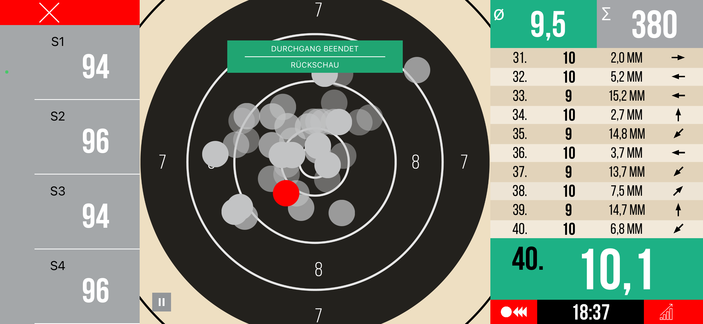

  • So, heute den nächsten Trainingsdurchlauf gemacht. Ich persönlich finde das Training als Wettkampf garnicht so schlecht, da auch hier die Psycho-Regulation im „Kleinen“ geübt werden kann. Denn ja: das Schießen auf Ergebnis übt auch im Training Druck aus. Aber wenn ich das zu Hause nicht in den Griff bekomme, dann erst recht nicht im Wettkampf… In der ersten Runde hab ich zB. Nach den ersten 5x 10er eine 8 geschossen. Was natürlich zu Frust führt, den man erst mal wieder regulieren muss.
    In Summe aber wieder ganz ordentlich: 380 Ringe
    Und da wir ja beobachten wollen ob ich trotz „falscher Traningsmethoden“ es schaffe mein Gap zwischen Training und Wettkampf zu schließen hier nochmal mein Score-Board. Aktuelle Differenz zu meinem letzen Wettkampf: 29 Ringe (380 vs. 351 Ringe).
    Nächster offizieller Wettkampf ist erst wieder im Januar. Vielleicht schaffe ich aber im Dezember noch ein paar der privaten Wettkämpfe zu organisieren (vielen Dank für die ganzen Duell-Angebote die ich bekommen habe!). Da kommt dann mal etwas mehr Aufregung und Adrenalin in den Körper, den ich ja beherrschen lernen will…
    Womit ich auch beim Training aktuell am stärksten zu kämpfen habe ist mein Fokus. Wenn ich es schaffe mich voll uns ganz auf mein Korn zu fokussieren und sauber in den Halteraum komme, läuft es wirklich gut. Dann schieße ich of mehrere 10er hintereinander.
    Und dann kommen wieder Phasen in denen es mich wahnsinnig anstrengt sauber zu fokussieren und mich zu disziplinieren abzusetzen wenn das nicht ganz sauber ist.
    Wie soll ich sagen: Das Fokussieren und die Disziplin technisch alles sauber zu machen strengt mental und fast spürbar körperlich sehr an. Daher finde ich es so bewundernswert wie man trotz einer enormen Geräuschkulisse und dem Wettkampfdruck in einem Bundesliga-Wettkampf diese mentale Stärke aufbringt. Ich gebe zu ich bin da sehr neidisch und hätte das auch gerne (vielleicht lerne ich die Selbstregulation ja noch besser in den Griff zu bekommen).
    Wir werden sehen. Also: für alle Beobachter/Mitleser: 29 Ringe ist mein Gap, das es nun gilt zu schließen…
    Bzw. Ich muss keine 380 Ringe in Wettkämpfen schießen. Wäre schön, ist aber kein muss. 365-370 wären ein realistisches Ziel für 2025.
    Dh. 15-20 Ringe Verbesserung… Das wäre mein Ziel.
