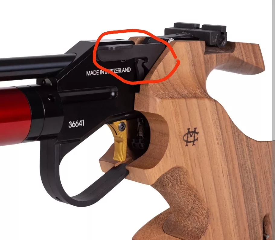

    Ich habe eine Morini cm162ei erworben und habe einige Probleme damit unzwar ist die Kartusche abgelaufen und der lade Adapter für die Kartusche wurde vom Vorbesitzer für eine 300bar Flasche modifiziert weswegen ich nur noch mit einer 300bar Flasche die Kartuschen füllen kann. Was wie mir gesagt wurde nicht so gut für die Kartuschen ist. Jetzt habe ich im Netz nicht wirklich viel Auswahl an Kartuschen für die Morini entdeckt und der Preis für die Ersatz Kartuschen sind mit 320€ Recht hoch. Da wollte ich fragen ob mir jemand eine vertrauenswürdige Website mit passenden Kartuschen empfehlen kann die nicht mein Budget sprengen.
    Das Problem mit der Ladehemmung ist, dass manchmal die Klammer die man im Bild entnehmen kann einfach hängen bleibt weswegen ich die Ladeklappe nicht öffnen kann. Weiß jemand was da am besten zu tun ist bin sehr dankbar für jede Hilfe.

    Bleibt hängen, wenn der Druck in der Kartusche tief ist! Dann gehen noch mindestens 30 Schuss. Du musst aber jedesmal "aushängen". Ein Adapter für 200 bar kostet nicht alle Welt.

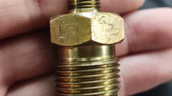

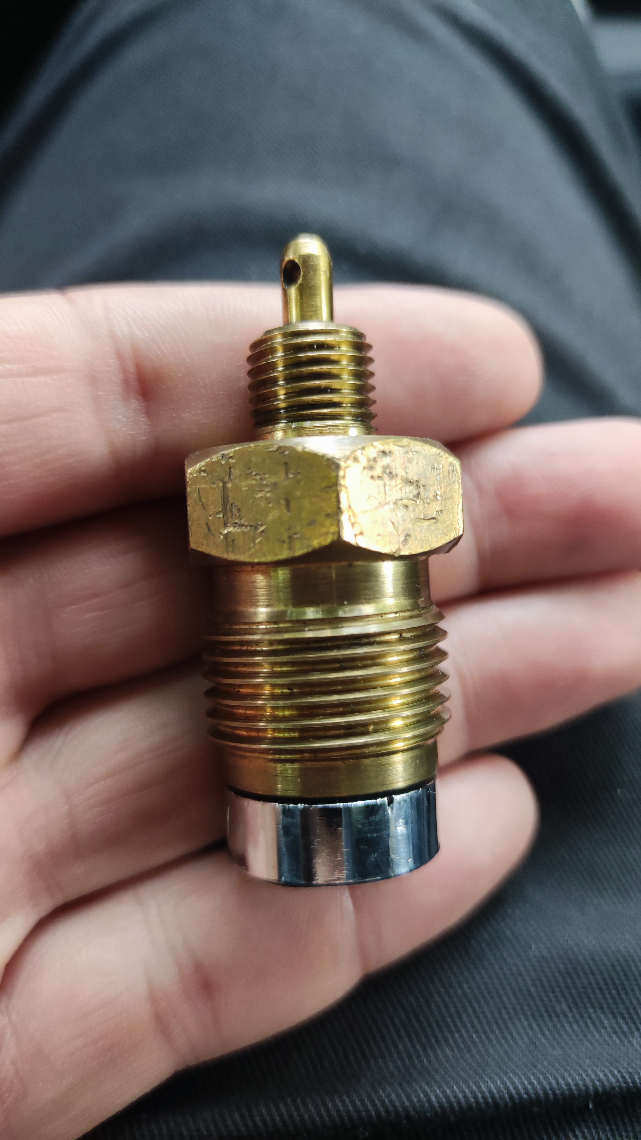

    Um dass Verständnis Problem zu lösen, lade ich mal ein Bild hoch dass mein Problem erklärt. Wie sie dem Bild entnehmen können hat die Verlängerung für die 300 bar Flasche kein Gewinde, weswegen ich nicht mit Sicherheit an einer kurzen 200 Bar Flasche die Kartuschen befüllen kann.
  • Hallo
    Der hat nur ein Stück abgedreht damit es zur 300bar Flasche passt,
    den kannst du an die 200 bar Flasche anschrauben der schaut halt nur länger raus.
    Ich hätte keine bedenken aber wer Schiß hat kauft eben einen neuen.
  • Hugo165
    Stimmt, ich hätte das Bild groß machen sollen, sieht jetzt so aus als ob ein 200 bar Adapter auf 300 bar angepasst wurde.
    Das verchromte Teil wurde bestimmt angesetzt weil die Länge noch nicht gereicht hatte.
    Für 200 Bar ist jetzt das Gewinde zu kurz.
    Dann doch lieber entsorgen und einen neuen kaufen.

  • Hi onesnap,
    Wenn möglich sende bitte mal ein Foto von der Draufsicht des Flaschenanschlusses. Möglichst gute Qualität.
    Mich wundert schon lange nix mehr, wenn man sieht wie sich manche sogar an einem 30€ Artikel verkünsteln. Und das beim Schießsport wo die Kohle regelrecht verpulvert wird.
    Bei 300 Bar hat der Spaß schnell auch ein Loch. Es sind ja nur noch höchstens 3 oder 4 Gewindegänge in Betrieb🙈
