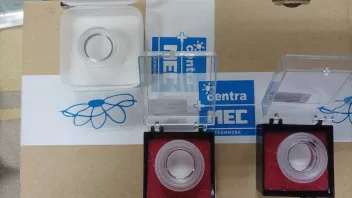

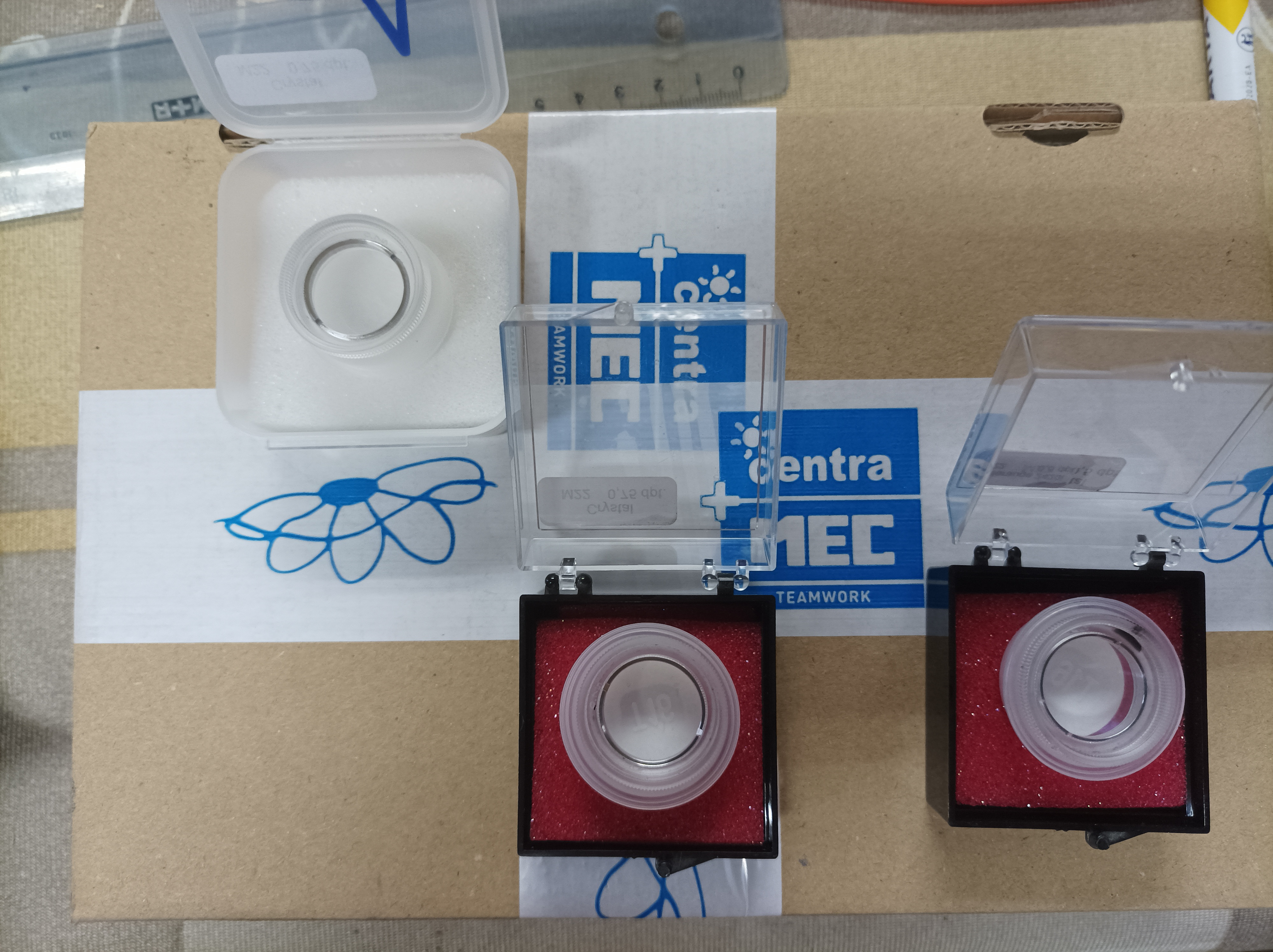

  • Ich habe mir zwei Crystal 0,75 Adlerauge neu von MEC geholt.
    Leider kam ich nicht mal annähernd auf das Zielbild von einem Crystal 0,75 welches ich vor 10 Jahren bei MEC gekauft hatte.
    Das alte hatte richtig scharfe Zielbildränder und bei den neuen waren die Ränder verschwommen und leicht eiförmig.
    Ich habe lange nach dem Fehler gesucht und mein Optiker hat ihn gefunden.

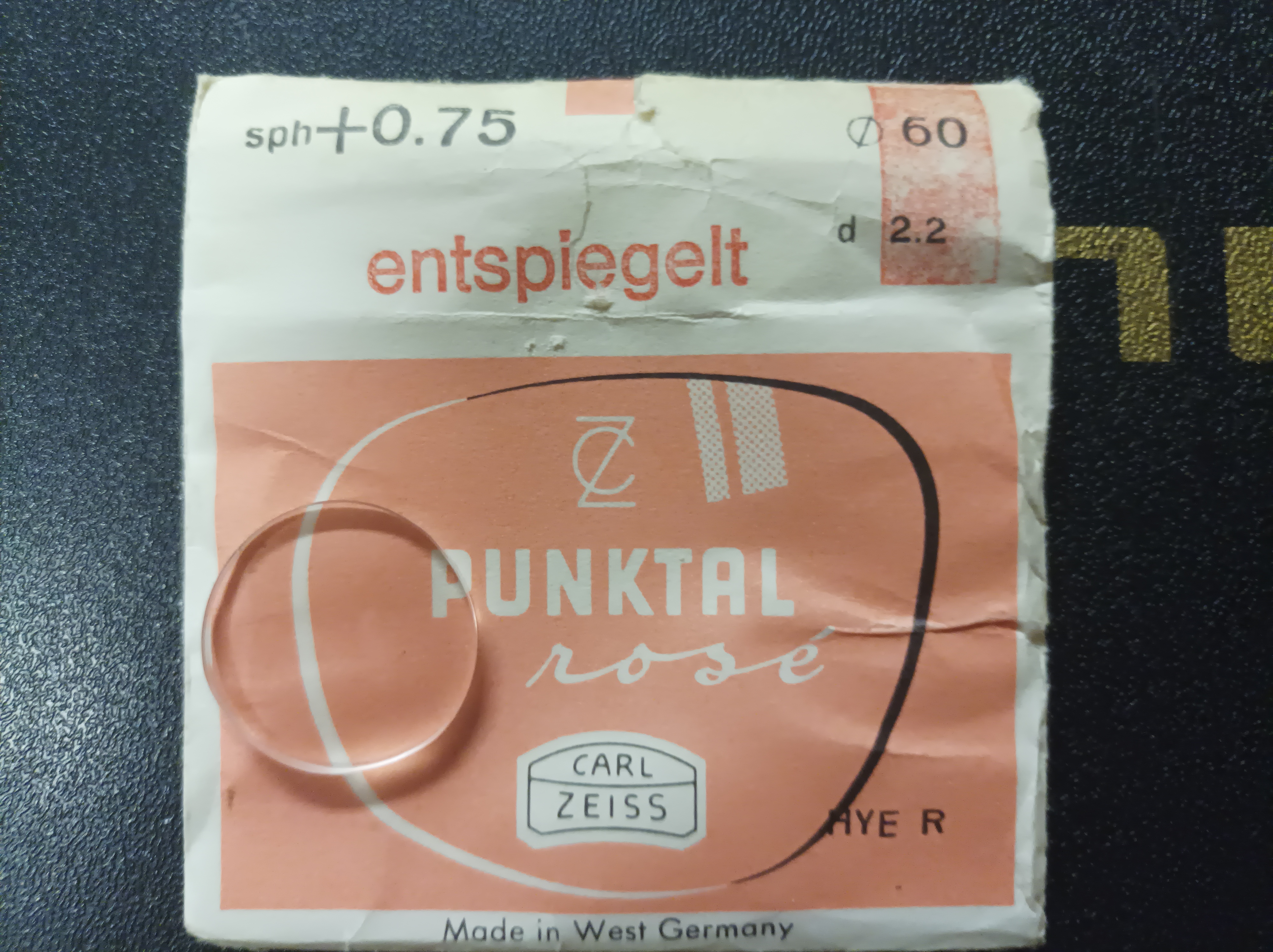

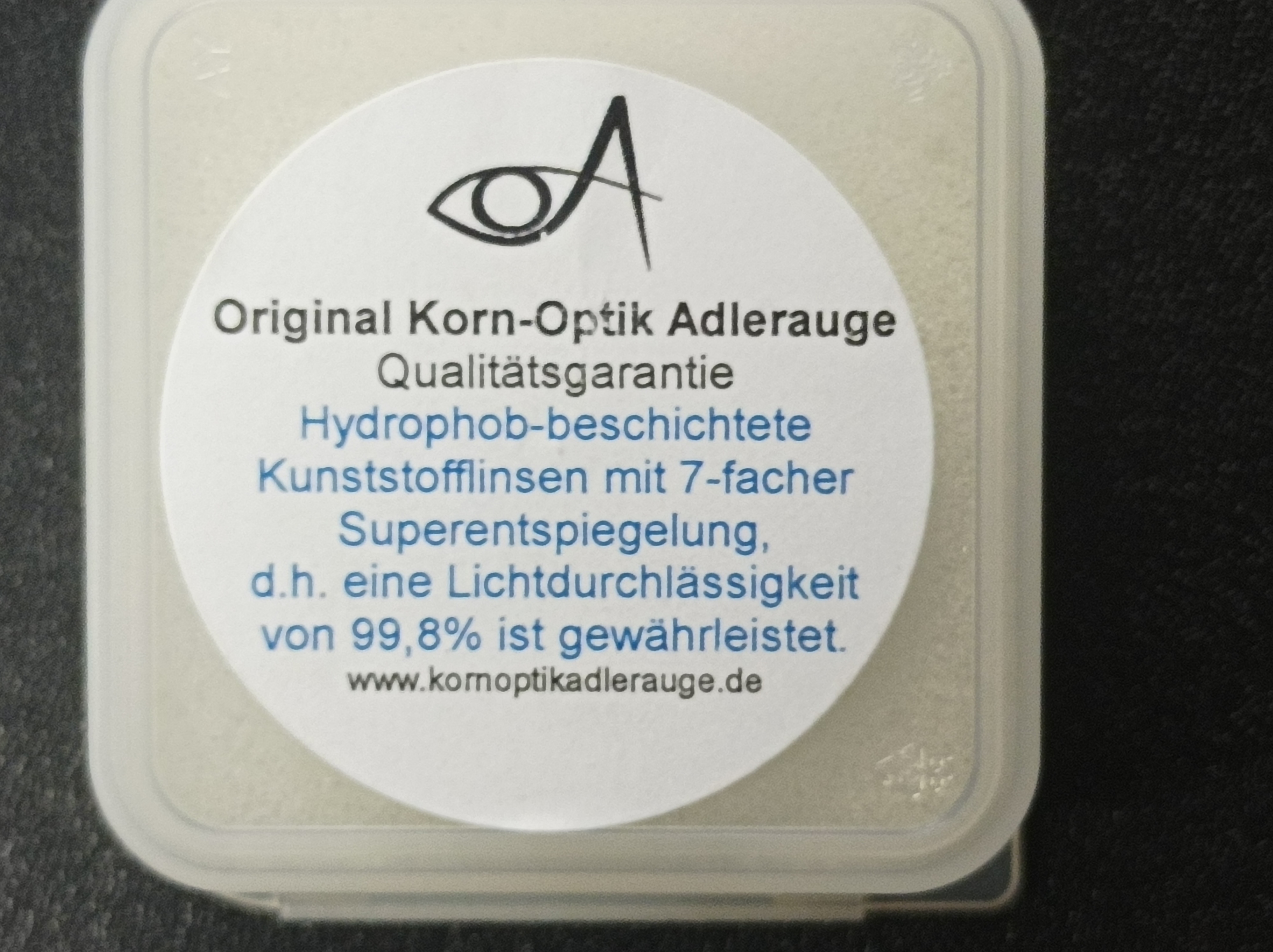

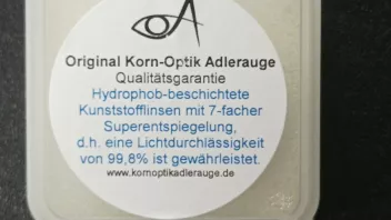

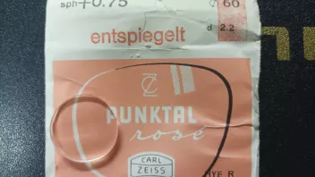

    Das alte Glas war noch mit hochwertigen Echtglas bestückt. Die beiden neuen nur noch mit einer Kunststofflinse.
    Da habe ich beim Hersteller angerufen und der hat mir dass auch bestätigt.
    Die neueren Kunststofflinsen haben Probleme mit Wärmeschwankungen und Spannung in der Fassung.

    Ich lasse jetzt meine Adleraugen mit Zeiss Gläsern in Echtglas vom Optiker fertigen mit einem sehr guten Ergebniss.
