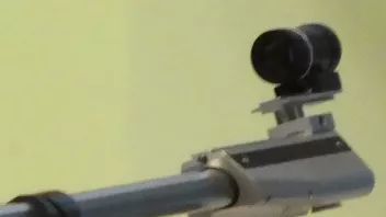

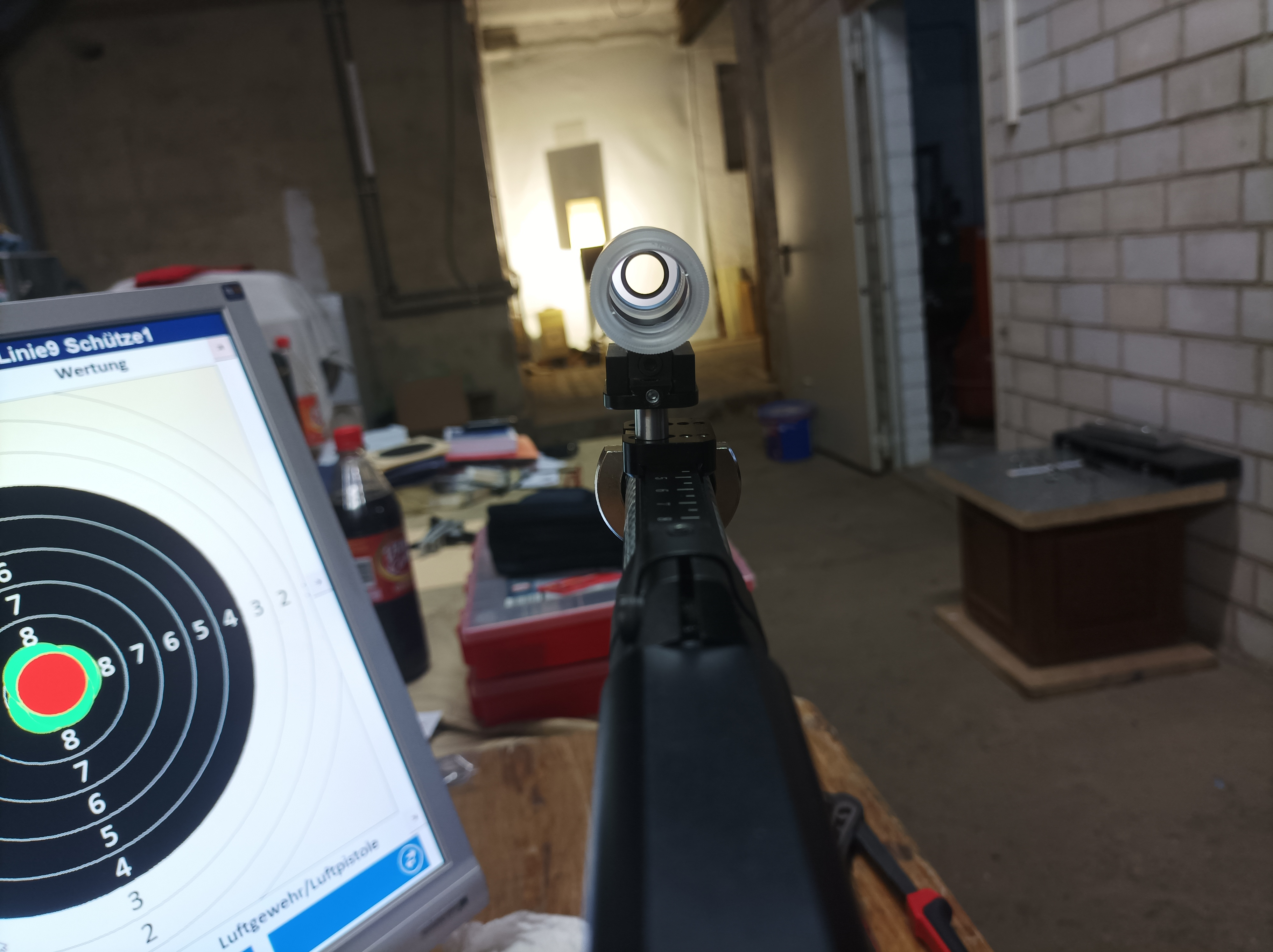

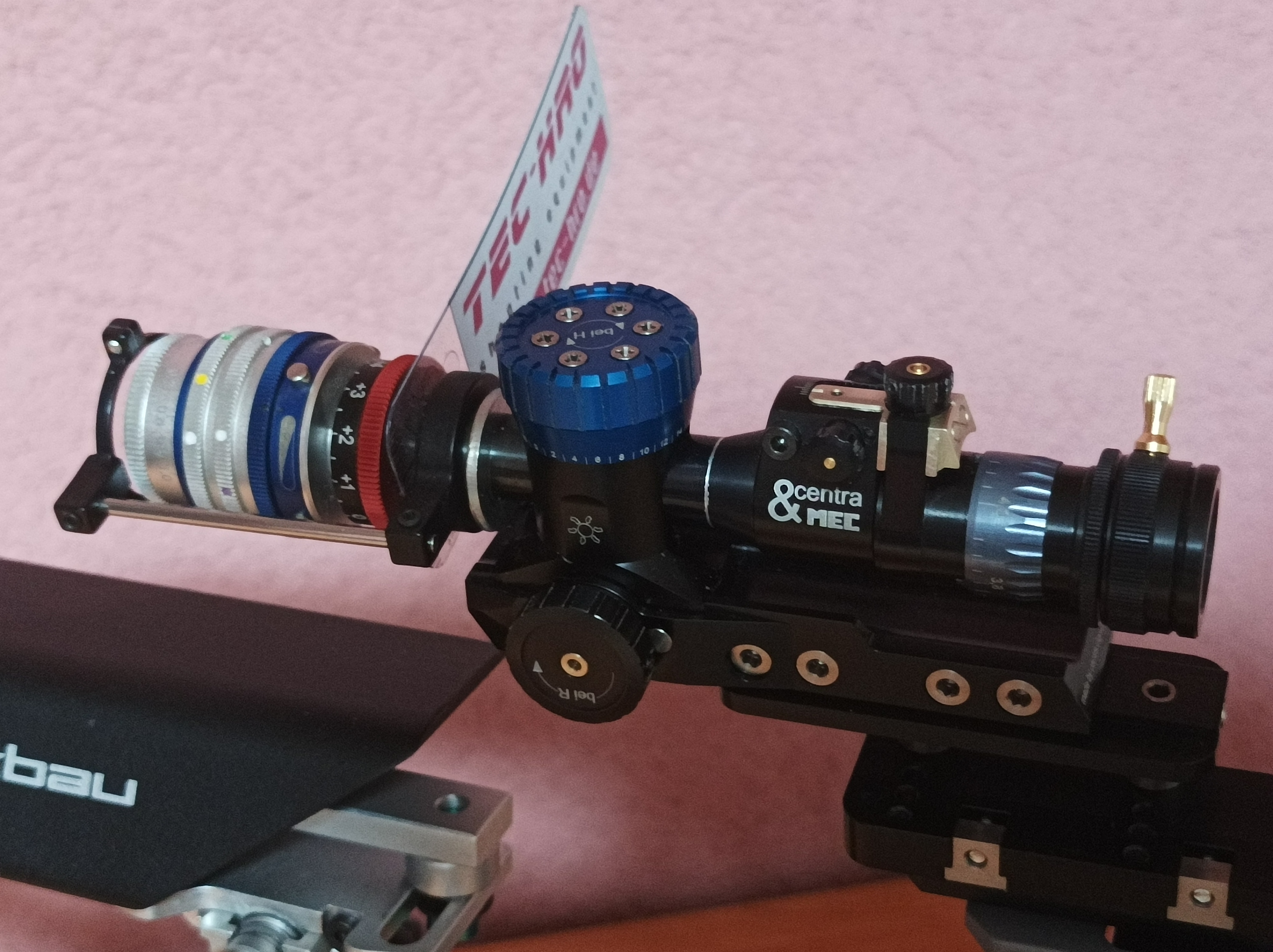

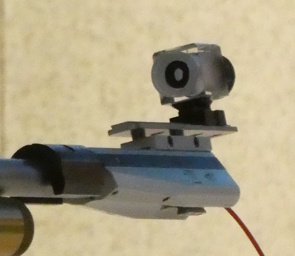

    Die erlaubte Variant sieht dann so aus.
    Brillenglashalterung - Optik Gehmann 0.0 - Adlerauge 0,75

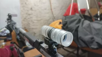

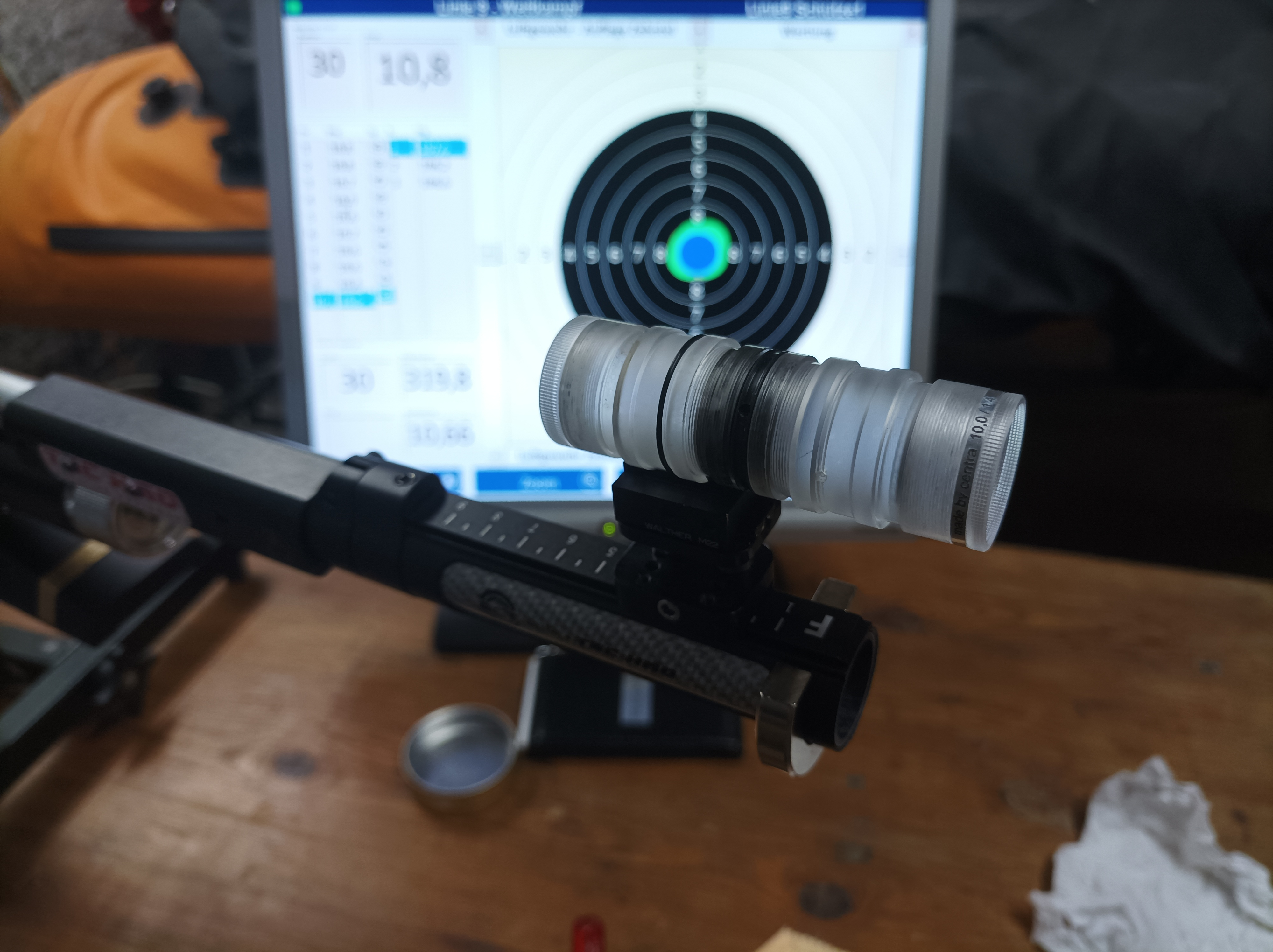

  • poolbaucenter, wie lang ist denn der Korntunnel? Der sieht ja verdammt lang aus. Was ist da alles drin verbaut?
    8x / JSB S100 / 4,49
    Dass die Frage kommt, war mir klar 😉
    Die Gesamtlänge beträgt 75mm.

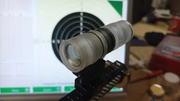

    Das sind zwei MEC Crystal Korntunnel, verbunden mit einem M22 Doppelnippel.
    Auf der einen Seite ein 0,75 Adlerauge und auf der anderen Seite ein 10mm MEC Ringkorn.
    Auf dem Foto habe ich das Adlerauge noch dem Schützen zugewandt.
    Das hat sich aber nicht bewährt. Momentan habe ich wieder das Ringkorn dem Schützen zugewandt.

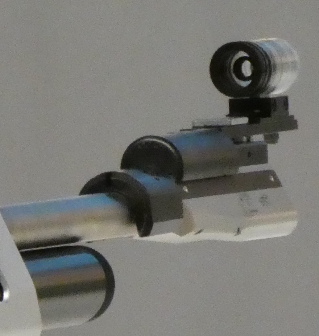

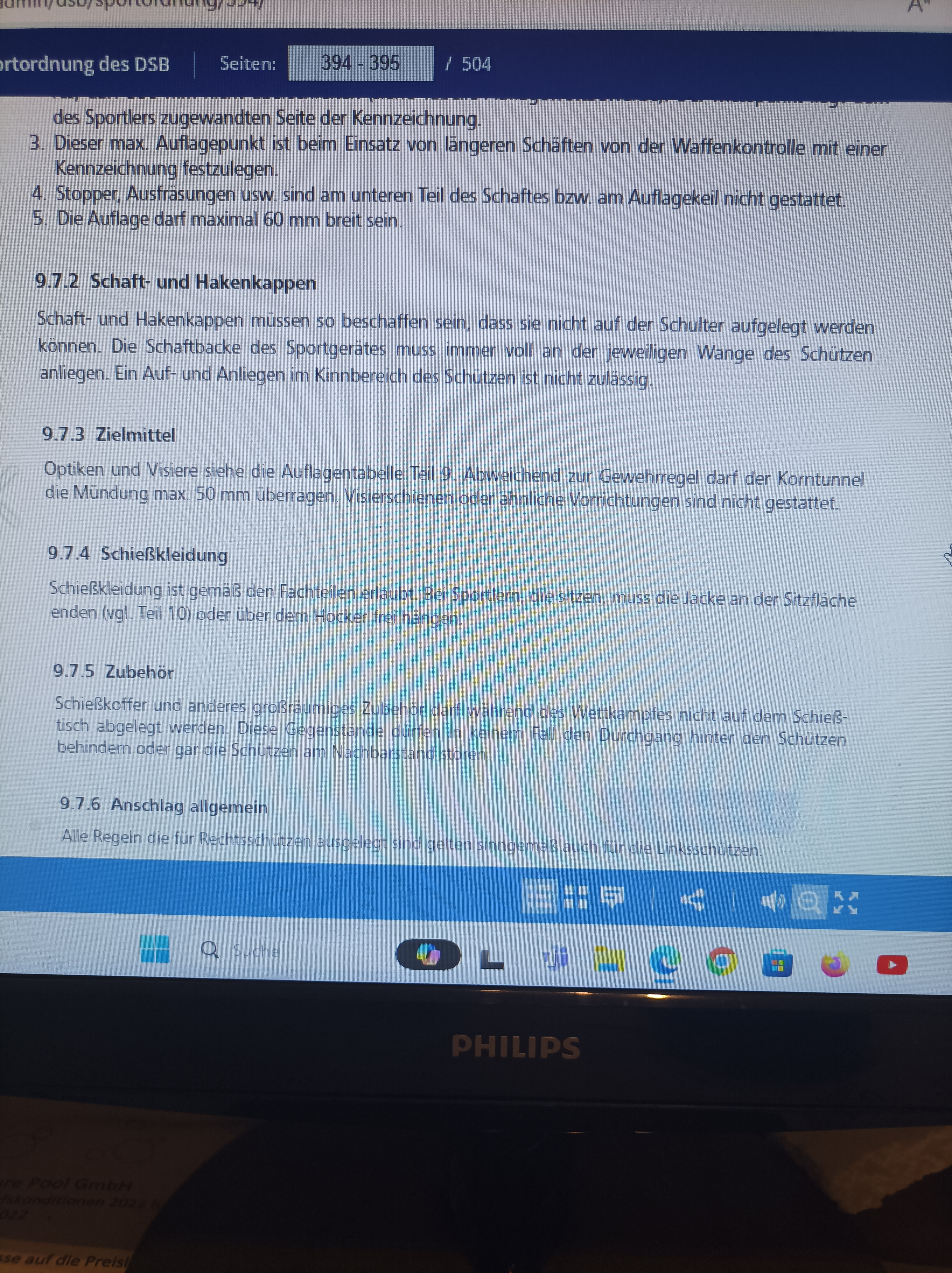

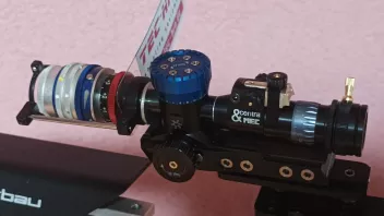

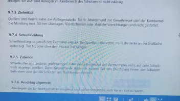

    Und jetzt greift die Sportordnung.
    Der Korntunnel darf über die Laufmündung stehen.

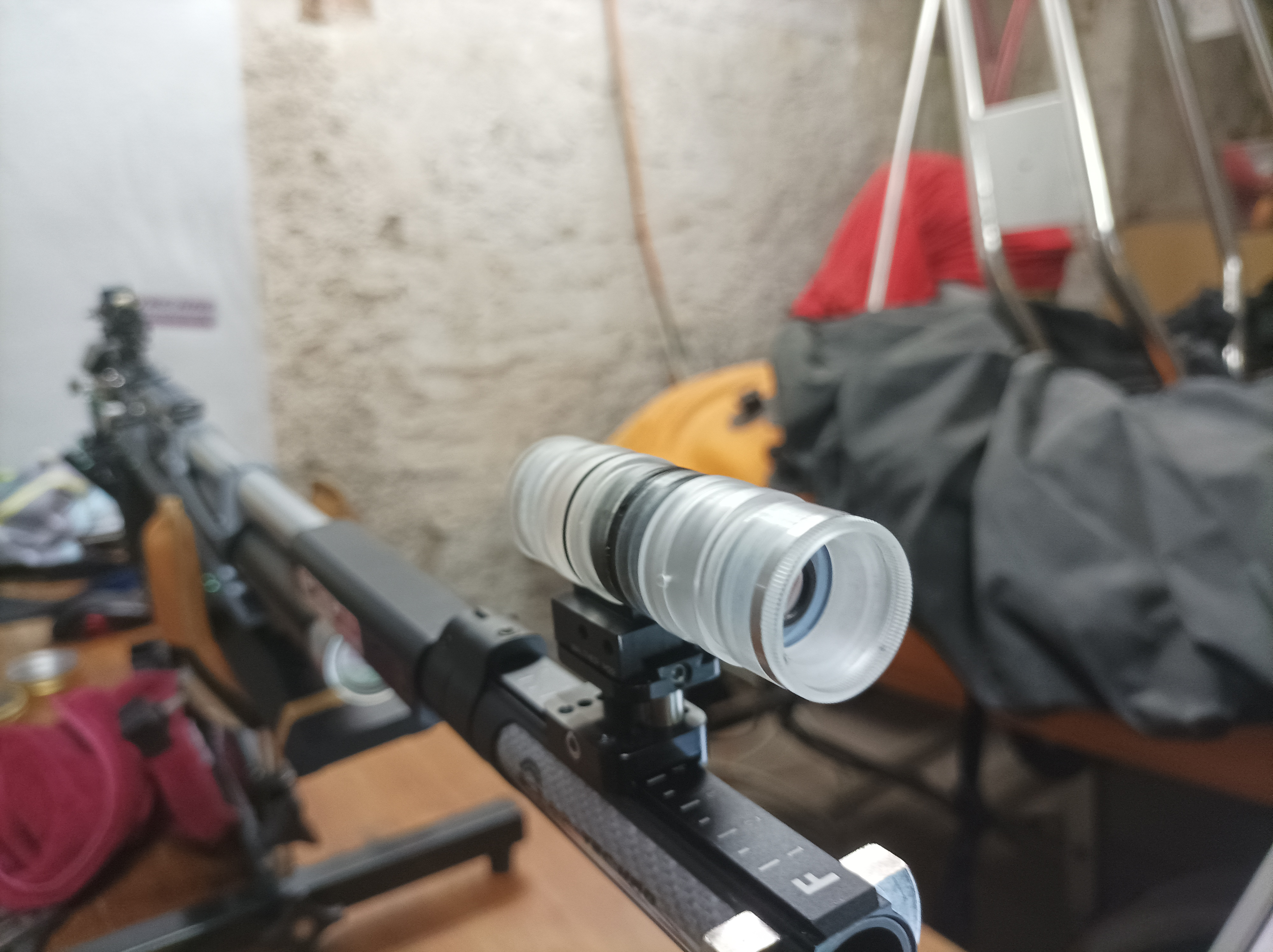

    Je weiter das Adlerauge in Richtung Zielscheibe kommt, je größer wird das Zielbild.
    Mich begrenzt gerade nur die max MEC Ringkorngröße von 10mm.
    Deswegen kann ich die 5cm über die Laufmündung nicht ausreizen.
    Wenn ich auf 5cm gehe , bräuchte ich ein 13mm Ringkorn.
    Leider beschäftigen sich zu wenig Schützen mit der Ausreizung der Sportordnung. Mit den Möglichkeiten, die uns hier gegeben werden, kann man sich ein indirektes Zielfernrohr bauen.
    Centra fertigt auch Sonderwünsche an ggf. mal anfragen. Ein Korn anzufertigen ist aber kein Hexenwerk, im Prinzip sollte das jeder Werkzeugmacher/Zerspanungsmechaniker können.

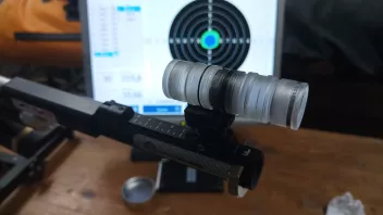

    Schon mal versucht ganz ohne Ringkorn zu schießen bzw. den Korntunnel quasi als Ringkorn zu sehen ?
  • Schon mal versucht ganz ohne Ringkorn zu schießen bzw. den Korntunnel quasi als Ringkorn zu sehen ?
    Du wirst lachen.
    Ja. Ich habe es versucht. Aber da reicht das 0,75 Adlerauge nicht aus.
    Das geht nur wenn du vor das 0,75 noch ein 0,5er Adlerauge schraubst.

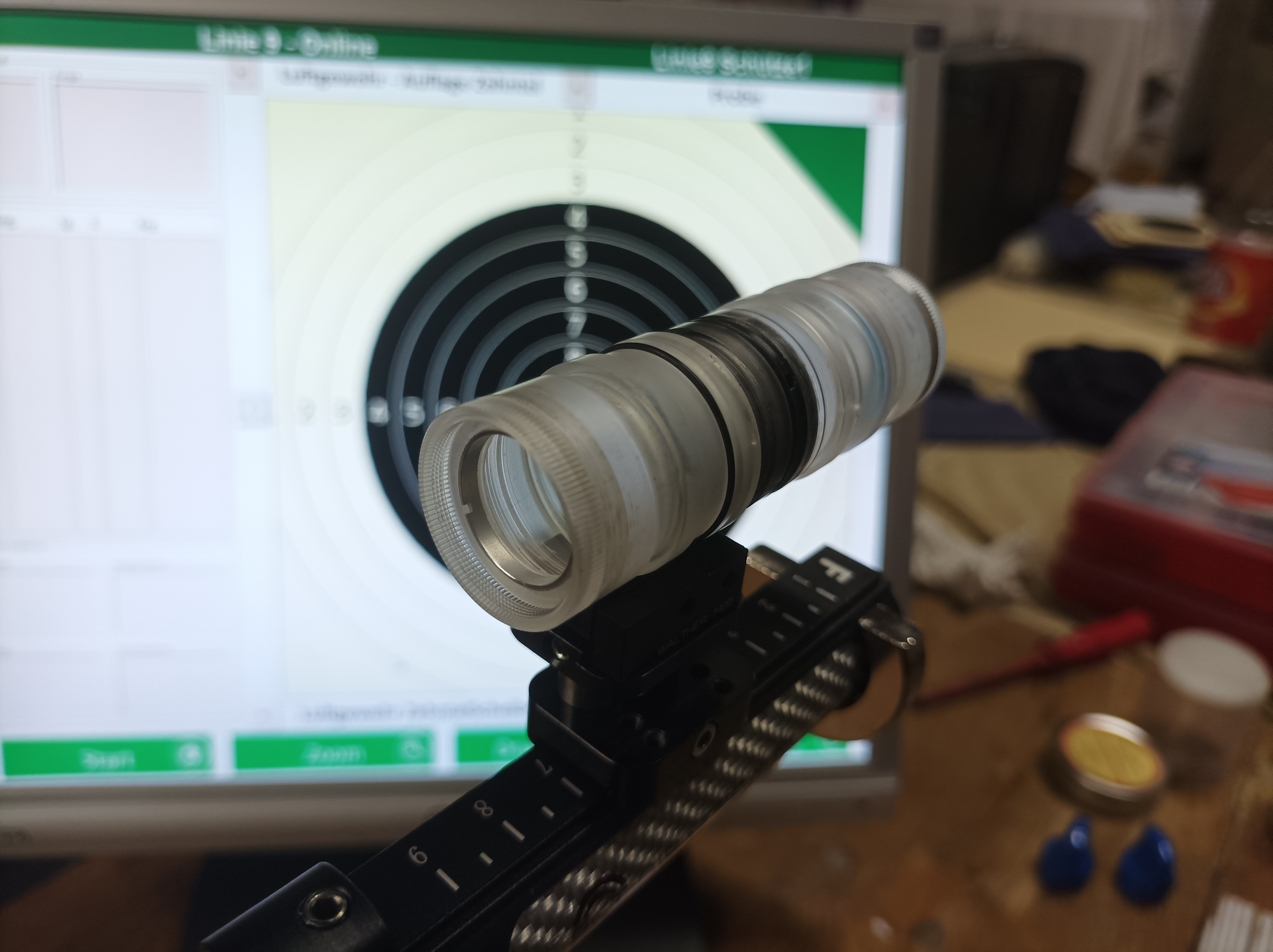

  • poolbaucenter bitte nicht falsch verstehen 😅 aber als Freihand Schütze sieht man die Auflage Visierungen nicht so oft. Mich interessiert nur wie der Korntunnel aufgebaut ist. Sind das Distanzen zum zusammen Schrauben? Mich interessiert immer die Technik und gibt einem Inspirationen für die Zukunft 😊
